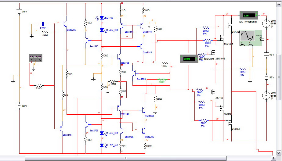

    Вот близится к завершению эпопея с данным усилителем.Часть обсуждения здесь
    https://forum.vegalab.ru/showthread.php?t=8250&page=22
    Но там много, сумбурно и немного не в тему. Так как данный усилитель в итоге оказался всё же с ООС. Хотя для души, конструктивно, за несколько секунд превращается в безООС, так как я всё же неопределился что мне больше по душе и какое настроение у меня в данный момент.
    Усилитель получился очень ХОРОШ, конструктивно удобен. Предвижу некоторые вопросы_ почему? Эксперементов проведено уйма, потрачено полглда жизни И сделаны вполне конкретные выводы. Многое обсуждалось по ссылке, повторятся не хочется.
    БП нормальный просто люблю корпуса от комповых БП пользовать, для универсальности
    Вообщем решил сделать отдельную тему, с платой, схемой, всё проверено. Повторить под силу даже начинающему, всё работает и практически в настройке не нуждается
    Тот же вариант +ЭП схема пост 32, платы пост 67
    На схемах ненарисованны стабы и блокировочные конденсаторы, на платах всё присутствует .см. схему ориг Линкса 11, На плате интегратора OU питается через резисстор и стаб, как в последующих версиях Дмитрия
    Попозже выложу платы и схемы софт-старта и защиты АС, у меня они будут другими нежеле у Димы.
    Чиста любительский конструктив-даже транс ручками .
    По недосмотру , на плате недорисовка VT10/VT7 коллектор соеденить с базой, в архиве и в "лай" ИПРАВЛЕНО
    В архиве" мультисим" файлы с ЭП и без. Варианты отладочные да и настраивать нужно в железе. Это просто кому лень набирать схему и кто пользуется "мультисимом"
    2010.02.14 добавляю файл МС9 для симмуляции, допущения: вместо светодиодов стоят резики, нумерация элементов здесь своя и с платами и ортг схемами несовпадает. Схему рисовал не я , так как непользуюсь данной прогой и её рисовалка мне о..очень не нравиться, я просто её подправил.

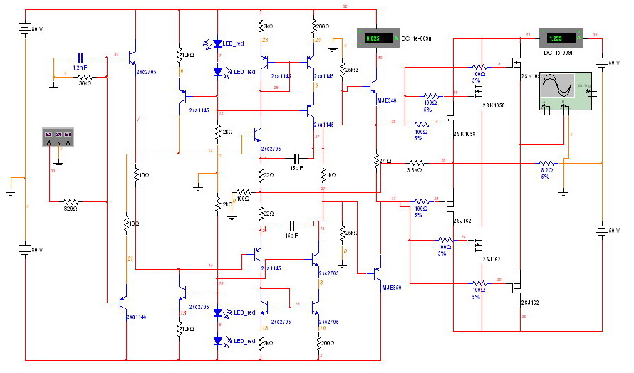

    И по этому поводу хочу спросить-можно ли в эту схему установить на выход полевики 2SK1530 и 2SJ201 (как в LYNX9)?
    Ведь здесь нужна термостабилизация выходных транзисторов.
    Думаю, что звучать будет еще лучше.
    Последний раз редактировалось Vasio; 19.01.2011 в 19:58.
  9. #368
    СамоПисец
    Аватар для kaskod
    15.12.2004
    VILNUS
    2,170
    По умолчанию Re: LYNX 11-14 с выходом на 2SK1058/2SJ162
    Ставь на здоровье хоть ирфы Ток покоя -зелёный резистор, транзистор 2sc3423 на радиатор. Реальных моделей 1530/201 нет так что сори. Пы.сы я только дорисовал схемку термокомпенсации и приблизительно подогнал смещение под 1530/201
    Как образец перевода, не забываем про коррекцию. Впринципе ёмкости у 1530/201 почти такие же ... .У ИРФ конечно дюже большие ...-это приведено только ради примера.
    Да, термокомпенсацию по другому и не сделать, это оставим... а на счет коррекции?
    Последний раз редактировалось Vasio; 19.01.2011 в 09:38.
    У вас будет с эмитерным повторителем или без ? Если без то сначала попробуйте без корекции ёмкости 1530/201 и 1058/162 очень схожи. С ЭП потребуется 100 % как см. оригинальную схему ,сколько придётся подбирать на железе. С ЭП мой вариант поначалу заводился , это зависит от склонности 1058/162 к этому делу , вплоть до того что в сток амперметр на проводах вешаешь и получаешь возбуд, для настройки неудобно. Ставил вместо предохранителя резик и выставлял ток покоя по падению напряжения. Как 1530/201 в этом отношении я не знаю. На всякий случай будьте осторожны и при первом запуске поставьте токоограничительные резисторы в питание полевичков.
    Подправь схему, если что-то не так.
    Вроде нормально.Ты симмуляторами владеешь ?Советую мультисим, есть русский язык и очень прост в освоении.

    Вложение 114486 Вложение 116509 Вложение 116510
    Выбрал схему без ЭП с полевиками 2SK1530/2SJ201 на выход.

    Vasio, В термостабилизацию 2sa3423, 2705 неудобно на радиатор лепить, или какой нибудь подобный в соотв корпусе.
