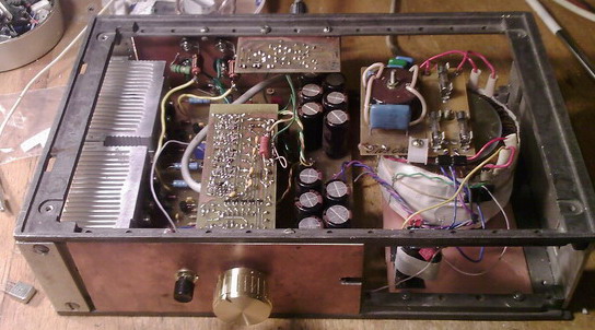

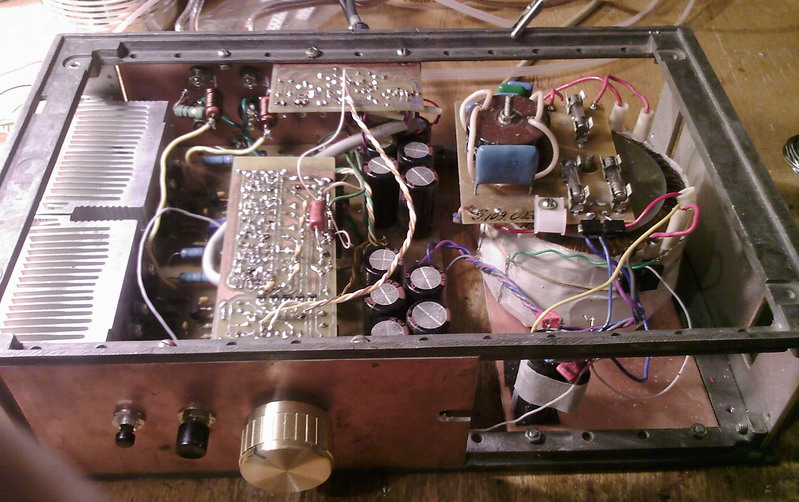

    ЗЫ Очередная модификация и тест
    У меня 1000пФ стоит. Убирать не пробовал .
    Тоже добавил к описанию своей конструкции немного измерений усилителя Один из вариантов усилителя Никитина. Мои измерения очень близкие и по картинкам и по спектрам. Кондер на входе я уменьшил до 100 пкФ
  4. #363
    лентяй Аватар для Alickkk
    30.12.2006
    Барнаул
    4,416
    По умолчанию Re: Улучшенный N-канальный выходной каскад
    Добротно и со вкусом(спасибо жене )
    По поводу схемы: резистор ОООС я бы поставил с выхода УН(у меня так и сделано), конденсатор выпаять срочно! и посмотреть осциллографом наличие генерации на синусе, желательно при максимальном размахе. При удачной разводке будет чистая линия синусоиды(без утолщений(генерации)).
    А вот вентиляцию надо сделать обязательно, тем более, что скоро лето
    А че если на входе 220пкФ(кажись), сильно заметно?
    Питанием драйвера в ВК не баловались?
