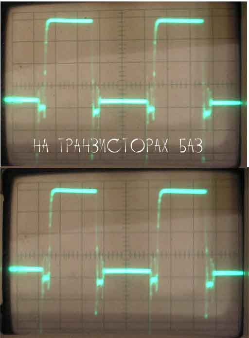

    Вот нашел фото импульсов пока у меня был фотик. Это импульсы под напругой. В холосте фото размещал выше.Счто скажите????????? ВСЕМ СПАСИБО.

    [QUOTE=Scooter]Serg_D, а можешь показать импульсы на первичке транса?(под нагрузом разумеется или хотя бы в двух словах описать какие они там..) Жаль свои не могу на обозрение выложить..фотика на было тогда
    Что в двух словах описывать лучше один раз увидеть.
    Ну, вот корифан дал фотик. Сразу делаем фотки. Внешний вид девайса, а также осцики на трансформаторе (без нагрузки и с нагрузкой) так как спрашивали. В плечо поставил по одному транзистору IRF3205 (до этого стоял IRF540 также по одному в плече). Сказали мощь появится (что-то я не ощутил).Видать где-то косяк? О трансформаторе 45х28х12 с начало намотана вторичка 2х20вит. диам. 2х0.8мм, потом первичка 2х6вит. диам. 2х1.5мм. Мля это какой уже трансформатор перемотан и нет ни каких изменений. Выходные напряжения в холостом режиме +- 44в. При подключении нагрузки примерно 14Ом ток при этом составил чуть больше 2ампер и напряжение упало до 34вольт, хотя когда стояли IRF540, то при той же нагрузки выходное напряжение составило 32в. Что не так? Даже пробывал частотой играть не помогло. Люди ну помогите. Я так не думаю, что просадка должно составлять почти 10вольт. В чем косяк? Может еще, что надо померить пока фотик есть. А да при нагрузке входное напряжение было 12.3в.
ID:	5355   Нажмите на изображение для увеличения.
    полюбому просадка на входе. От чего питаеш?
    меряй питание на входе без нагрузки, нагрузи и померяй на входе с нагрузкой.
    цифры в студию. + на холостом ходу на конденсаторах амплитуда. Вообщем скорее всего все нормально, у меня все так же было.

    [QUOTE=Serg_D]
    Большая просадка напряжения может быть по причине не правильной намотки трансформатора, это сугубо мое мнение. Наиболее часто встречающиеся ошибка именно во вторичной обмотке. т.к. витков во вторичке мало, не заполняют всю поверхность кольца проводом,только какую-то часть его. Это не правильно.В этом случае надо мотать сразу несколькими проводами меньшего сечения, и расчитать так чтоб ширина пучка проводов умноженная на кол-во витков была равна длинне окружности кольца. а провода не скручивать а сделать своебразную ленточку из них или по другому плоский кабель.
