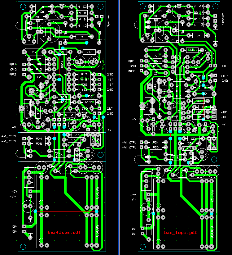

    Цитата Сообщение от Sergey Mishin Посмотреть сообщение
    Как измеряте резонанс?
    Можно через килоом подключить к генератору - когда на слух сильно зазвучит - там и резонанс
    Выкладываю обе печатки. Стабилизаторы добавлены. Правильность разводки проверяется пайкой обоих Я пока это не делал.

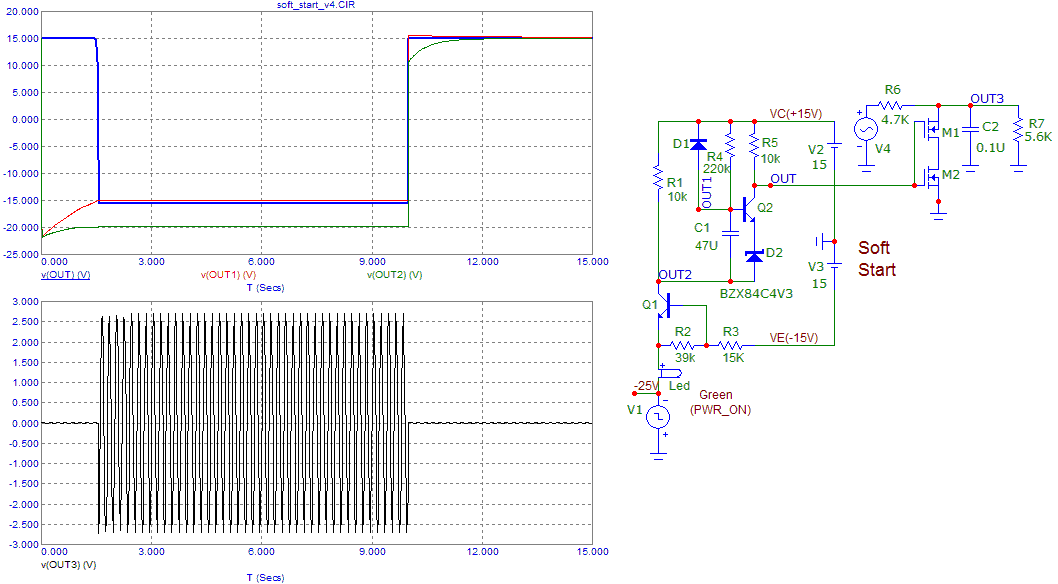

    Цитата Сообщение от старичок Посмотреть сообщение
    На схеме оптрон с дарлингтоном на выходе. А 817-одинокий транзистор, неувязочка! Или что взялось из библиотеки-то и пошло в схему? Как быть?
    Так у меня в библиотеке было Так что не надо брать в голову.
    2. Наковырял из мамок полевиков, а они все как один с диодами. Плохо?
    На то и рассчитано - в схеме включена последовательно пара штук полевиков. Диоды оказываются включены встречно, поэтому какой-то из них будет точно заперт.
    Кстати, для ЭМОС-системы (которая generation next) по аналогичному принципу сочинил/смакетировал софт-старт. Использован такой же метод аналоговой функции "AND". То есть контролируется рабочий режим работы основного стабилизатора по перепаду напряжения вход/выход. И если все нормально (при включении), начинает работать звено задержки. При выходе стабилизатора из режима - никакой задержки на выключение уже нет.
    И такой ещё вопрос/предложение-почему в лимитере отсутствует оперативная подстройка порога срабатывания и почему бы её не установить?
    Подумаю. Тогда нужна еще подстройка "крутизны" лимитера. Что-то больно много регуляторов получается. Проще таблицу с нужными номиналами составить.
    И получается что последовательно с открытым каналом активного транзистора включен обратный диод пассивного. И эти +/_ 0.6В будут пролезать на вход УМ. Или где-то я не прав?
    Моделирование такого не показывает. Ток-то через затвор не течет. И открываются ОБА полевика.
ID:	145937   Нажмите на изображение для увеличения.
    Про установку уровня ограничения разговор был, помню. Делителем в цепи управляющей ноги TL431. А о крутизне-не помню.
    А натурные испытания проводились?
  17. #3776
    без фанатизма
    Аватар для Nota Bene
    25.01.2005
    Tartaria
    70
    4,577
    Резистор в аноде TL431 влияет на ток в светодиоде (крутизну преобразования). Потом подробней займемся.
    Полевиков в таком включении? - Конечно. Еще тут (рис.39, 40): http://reanimator-h.narod.ru/bl12_gn.htm
    И вариант с шунтированием проверен в железе - работает как надо.

    На последовательном ключе чистенько. А на параллельном есть какое-то просачивание сигнала. Видимо от ненулевого сопротивления каналов. А так-красиво.
