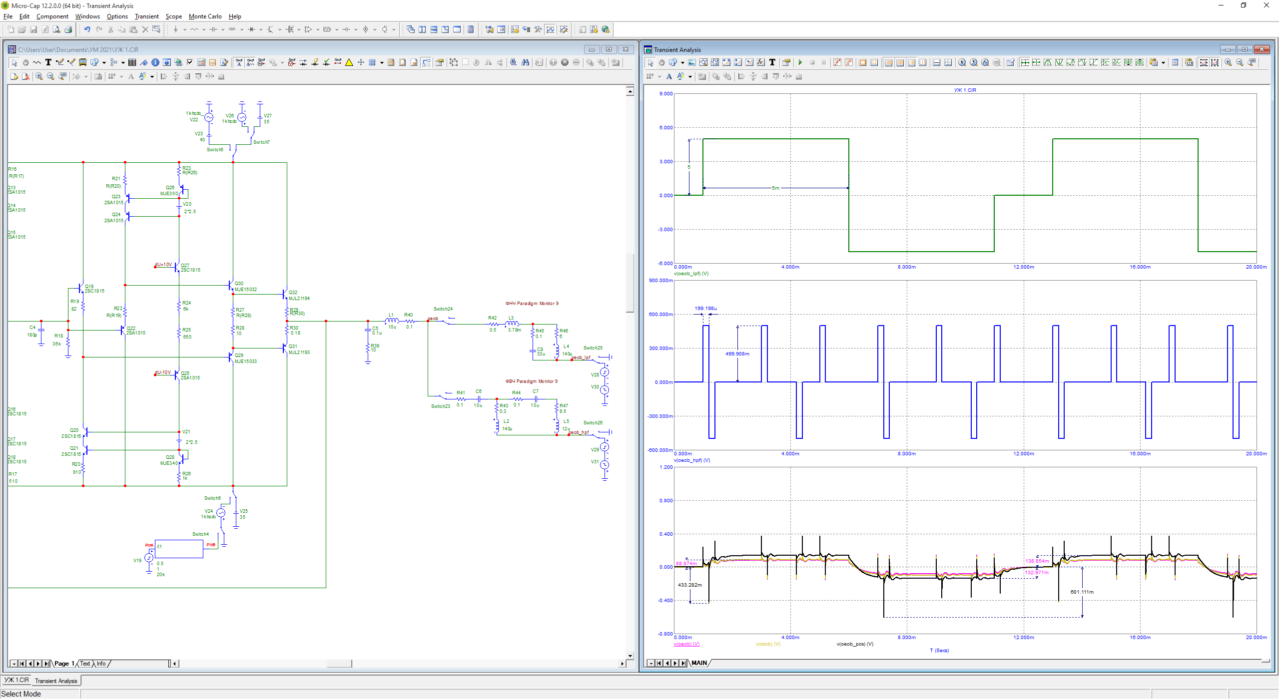

    По умолчанию Re: Транзисторный ламповик Сергея Рубальского
    при сложном сигнале продукты нелинейности распространённых глубокоосных усилителей выше шумов децибел на двадцать-сорок, см. ветку Букварёва).
    А в абсолютных уровнях это сколько, можешь сказать? Насколько я понимаю, шумы также не являются проблемой для усилителей мощности.
    Если сравнить искажения "на сложном сигнале" с обычно измеряемыми интермодуляционными искажениями, будет катастрофический рост искажений? Что-то я не могу представить причины этого явления.
    К примеру (скромно покажу свою модель) не такой уж хороший по искажениям усилитель не показывает тенденции к катастрофическому росту искажений:
ID:	396686 Нажмите на изображение для увеличения.
    Легкий сигнал - треугольник, сложный - импульсный (гребенка Дирака).
    without-dyn2.cir

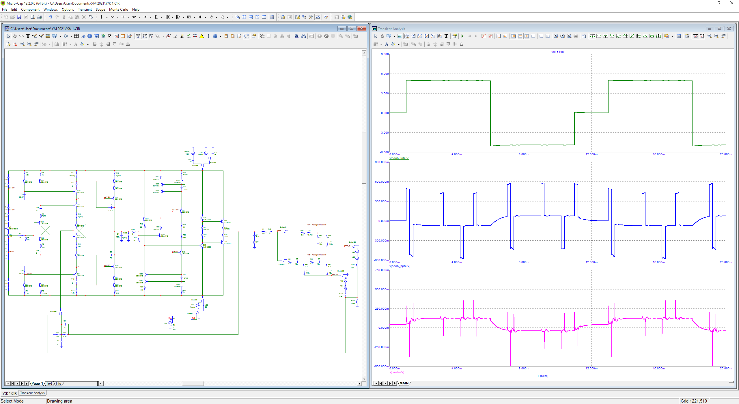

  19. #3758
    30.09.2006
    1,800
    Наверное что-то будет, если прицепить нагрузку и сымитировать накат противоЭДС, уж как-то она слабо, не в 0 компенсируется:
  20. #3759
    03.08.2012
    889
    Я все свои модели усилителей проверяю на эквиваленте динамика. По-видимому, напрасно, поскольку на резисторе искажения всегда больше, чем на динамике.

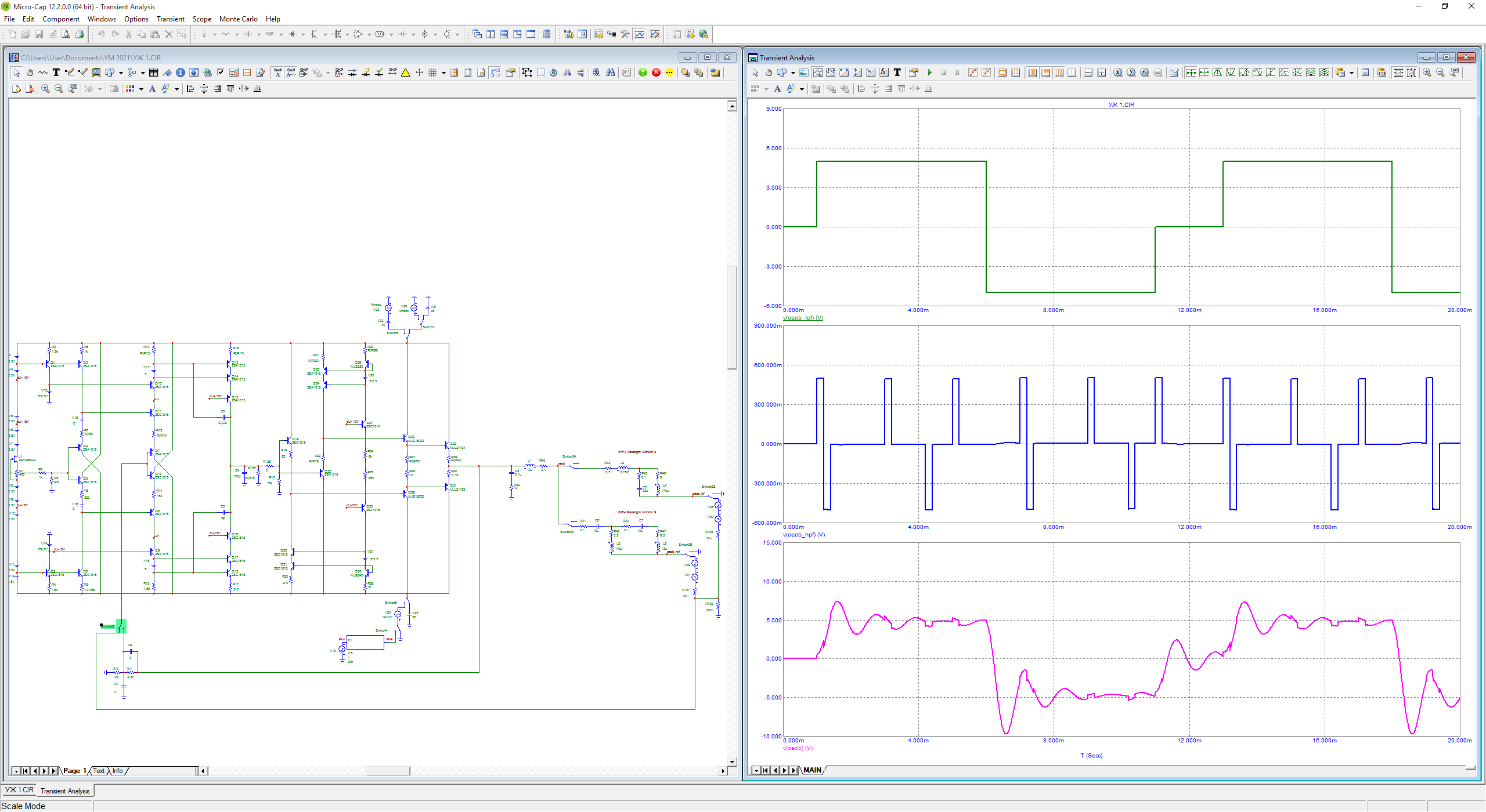

  21. #3760
    30.09.2006
    1,800
    Напрасно не потому, а потому, что модели и алгоритмы моделирования какие-то упрощённые, например, не получается увидеть на вых. сигнале разницы в звучании БТ и ПТ и разными БТ, построении каскада УН ОКОБ против все остальные, введение следящего питания в первый буфер и его отсутствием. MC12 не видит разницы между моделью транзистора без указанных номиналов ёмкостей и сопротивлений переходов и с указанными. Что-то тут явно не так, симулятор симулирует (явно что-то не договаривает), т.к. в реальности различия слышны.
    Обратил внимание на поведение нагрузки на холодном конце, когда сопроитвление кабеля не нулевое, для наглядности пусть будет 100 мОм, за одно служит и датчиком тока для ИТУН, вот получившиеся 2 картинки для ИНУН управления и ИТУН. ИНУН выдерживает форму на плюсе, но забивает на минус, ИТУН же забивает на плюс, но выдерживает на минусе.
ID:	396691   Нажмите на изображение для увеличения.
