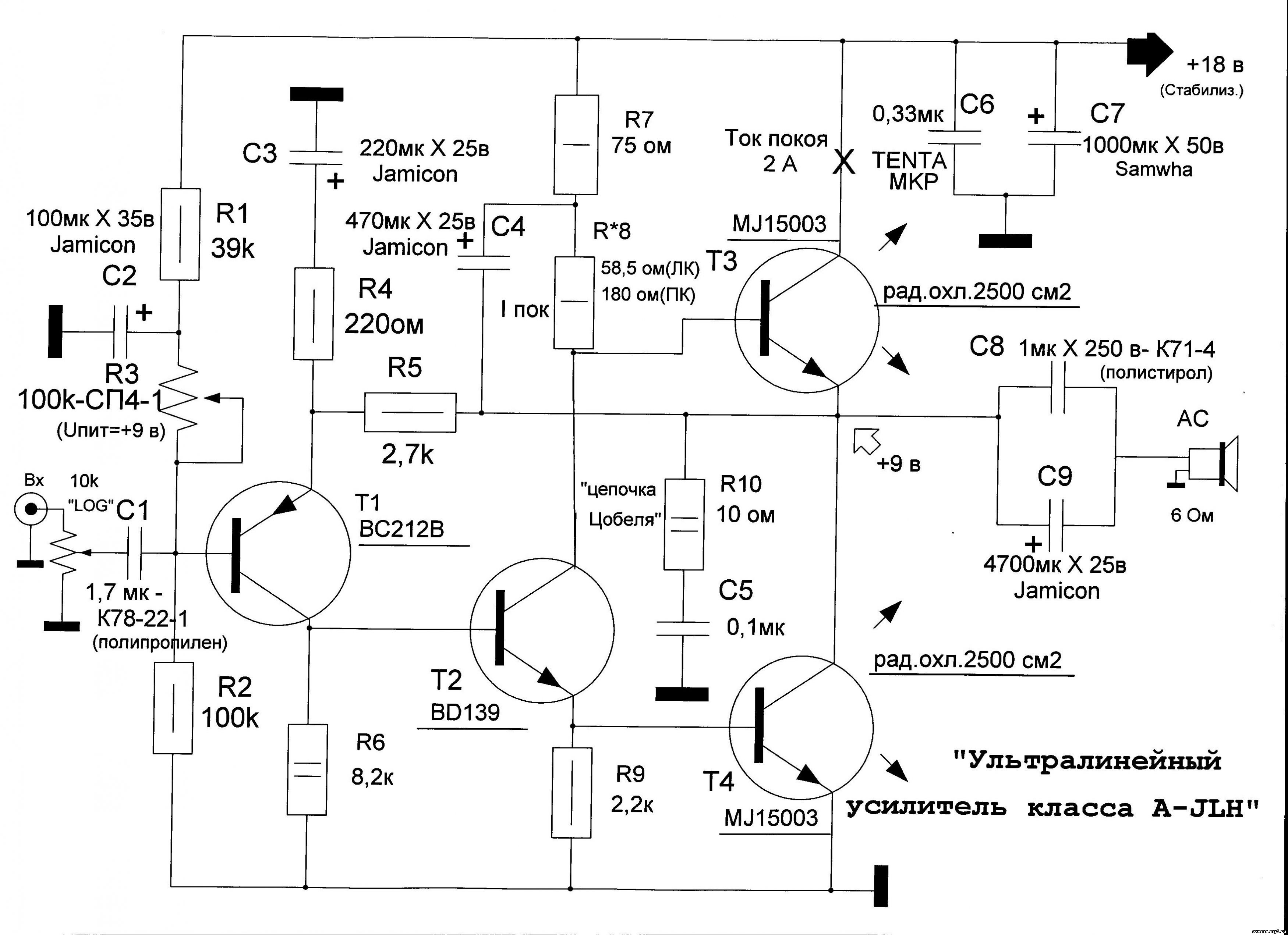

    Добрый день дорогие конструкторы , чинители ,испытатели, пытливые умы !
    Собрал худа вот по этй схеме:Нажмите на изображение для увеличения.
    в питании обычные crc фильтры по 40000uf .каналы в моно режиме от двух торов по 24 вольт.. детали с номиналами как указаны на схеме, ток покоя 1,2 ампер... Слушаю, все чисто ,вылизано, четко но,,, сцена плоская нет совсем драйва и баса маловато... на входе стоит 2,2 uf. на выходе сколько не ставил,, 2000, 4700,10000 все равно баса мало.. дело не в акустике ( уменя дины 95дб) сдругими усилками проблемы не наблюдается.... Что же это ? ошибка коструктора (меня)? или особенность звучания худа.? Подскажите может кто сталкивался с подобным?
    Лучше поздно чем никогда
  7. #3746
    24.07.2006
    ЯСИНОВАТАЯ-ДОНЕЦК-СУРГУТ
    3,034
    Да,лучше никогда и не поздно.
    Вот вам в помощь, ну зачем о худе говорить худо, вы услышали что худо звучит худо.
    Чуток хуже заратустры но простота исполнения это его огромный плюс,макетится за вечер.
    https://www.rlocman.ru/shem/schematics.html?di=5051
    https://forum.vegalab.ru/showthread.php?t=8446

    Спасибо большое за схему , но хотелось бы услышать более конкретные рекомендации по поводу именно jlh
  9. #3748
    24.07.2006
    3,034
    Читайте ветку,может найдете что-то полезное,но факт в том что худолюбы куда-то бесследно исчезают.
    То же самое у меня, это специфика схемы.Со временем привыкаешь!

    21.06.2019
    18
    Понятно а ведь и правда , заявлено что усилитель "ультралинейный" вот и вытягивает музыку в прямую гладкую палку.. я бы назвал этот усилитель усилителем особого назначения. вокал + струнные+ духовые... все.....

    последние пол года учусь строить активные фильтры кроссоверы для би- три ампинга... после тестов, когда сделал биампинг, поставил худа на сч-вч а низ усиливаю хорошим винтажным сансуем...все встало на свои места. Так худ работает только в своей категории, причем замечательно а динамика приходит от другого канала.Получается настоящий хай энд ... Думаю такой подход позволяет по настоящему оценить класс а. Вообще не верю в универсал.. Нужно сшивать вместе несколько подходов , схем, динамиков что бы получить ту идеальную универсальность.. одним усилителем и пассивным кросом не обойдешься , если ищешь свои идеал
