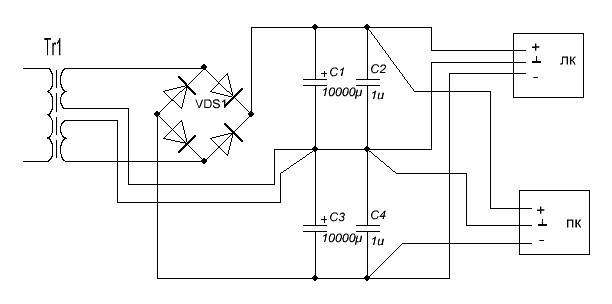

    Привет всем!
    Ребята помогите мне пожалуйста, собрал два канала усилителя 7293(по этой схеме http://www.electroclub.info/invest/t...293-4_mini.htm) намотал транс, сделал плату БП.
    Включил - все работает звук понравился, но есть одна беда - слышен фон 50гц. даже когда вход закорачиваешь. Читал что эта плата капризна (жаль что сначала спаял а, потом прочел ).
    Вот теперь прошу помощи экспертов!
    Схему подключения прилагаю.

    собирай не инвертирующий,молчит как рыба -)

    По умолчанию Re: УНЧ на TDA7294/93
    Я понимаю, но мне надо этот заставить молчать!
  20. #3739
    13.08.2006
    Омск
    6,497
    Землю надо правильно разводить, а с одним трансом на два канала - это очень нетривиальная задачка.
  21. #3740
    Так как быть в моем случае?
