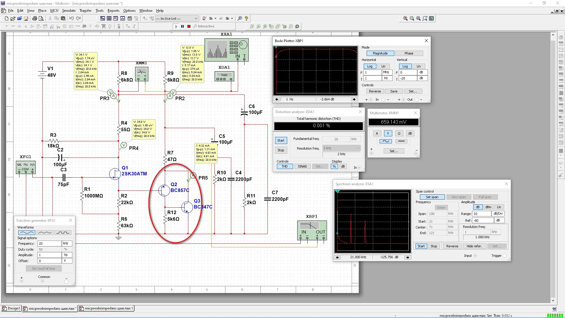

    Тест в эмуляторе -

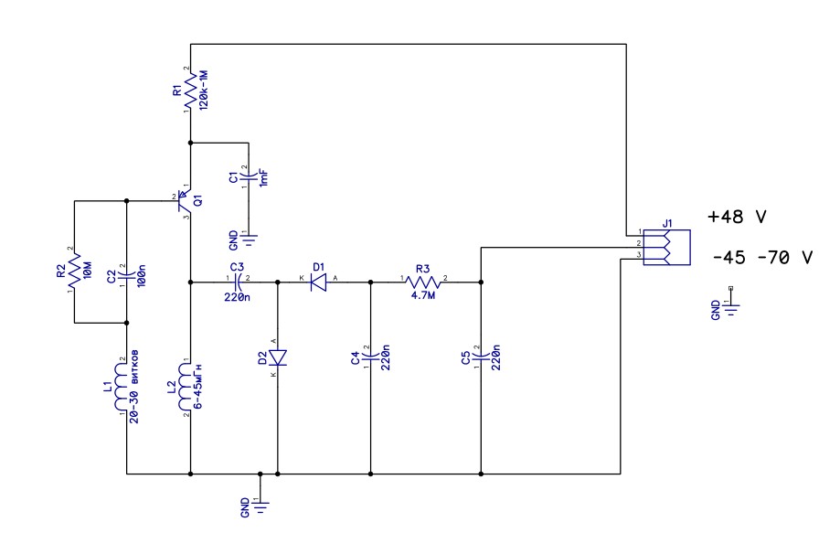

    Далеко не во всех бюджетных КМ встроен высоковольтный преобразователь (варианты ВП рассмотрим позже) но и без него схема может "оставить" для питания капсюля около 46 Вольт, а вкупе с малыми потерями по передаче, после доработки "нерадивого" мика, мы получим ощутимый прирост чувствительности.
    Капсюль обозначен на схеме, как C1.
Название:	FIN Пит капс.png

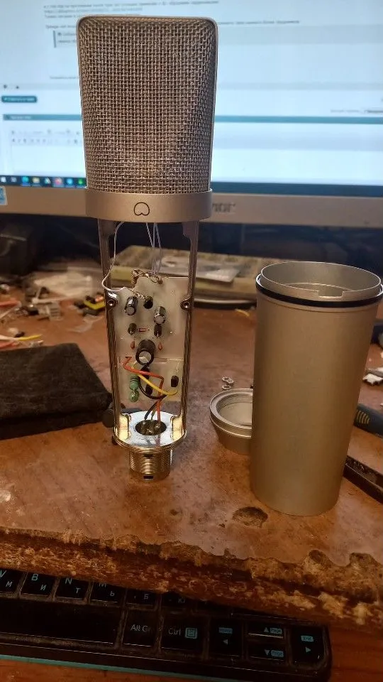

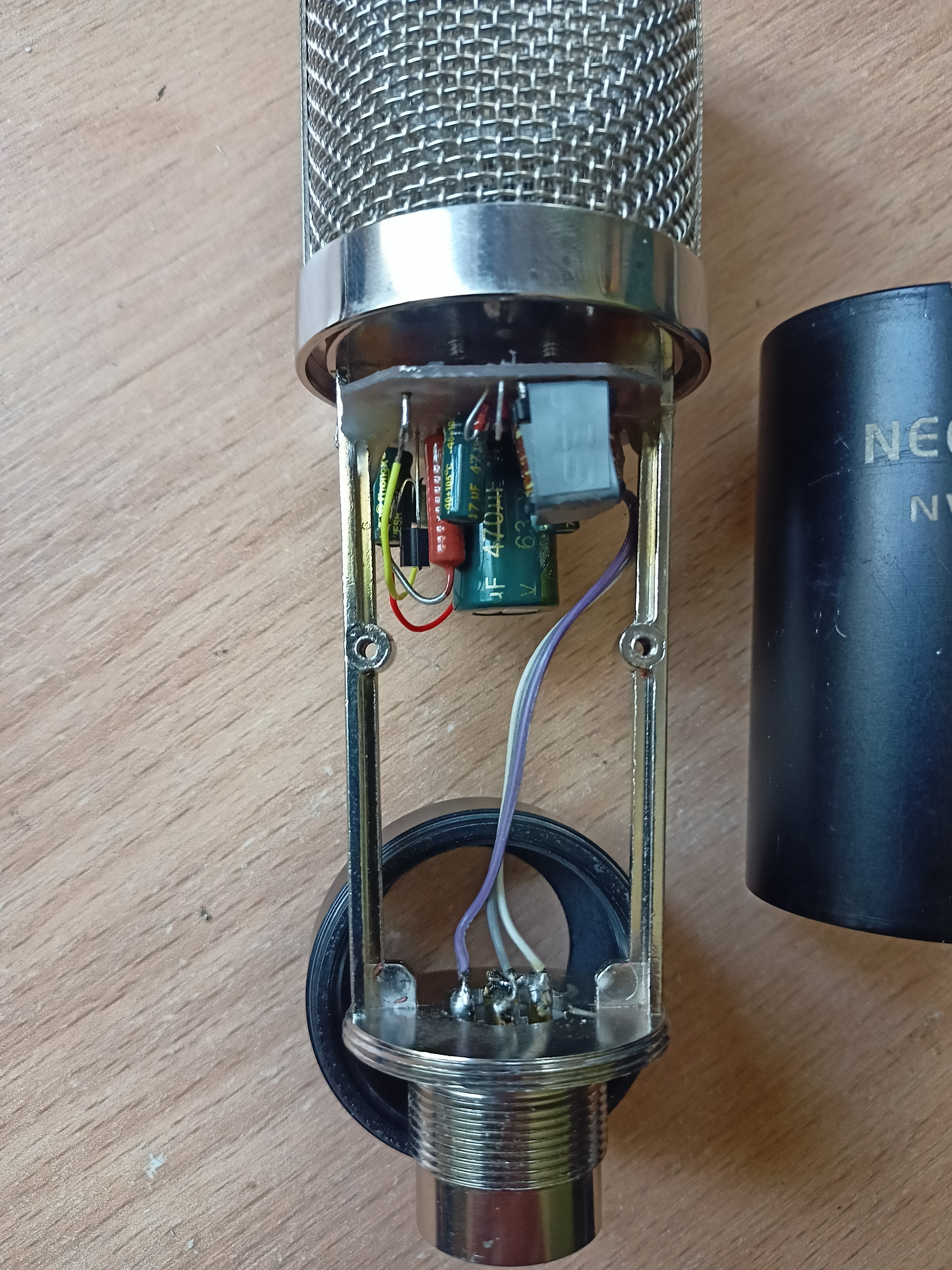

    Для меня обычно самое сложное в таком случае - это винтики для капсюлей найти.
    Я купил по акции все по 180 руб набор винтов для очков:
    https://aliexpress.ru/item/100500444...00029191510564
    ---------- Сообщение добавлено 13:21 ---------- Предыдущее сообщение было 13:00 ----------
    Цитата Сообщение от real64 Посмотреть сообщение
    полевик в обратной связи с заказанными индуктивностями проверю.
    Получил катушки индуктивности. Не повезло с индуктивностью. По измерению колеблется от 7 до 7,5 мГн. Соответсвенно ток потребления получился примерно 24 мкА что в схеме с полевиком, что в автотрансформаторной схеме ( наличие вторичной обмотки это позволяет) Что явно больше тех 7-11 мкА к которым я привык с Ш -образным сердечником.
Название:	Преобразователь полевик.jpg
    Единственное что можно поставить в плюс, это не нужно ничего мотать. Кто-то согласиться на в три с лишним раза больший ток в угоду удобству. Но мне проще намотать 100 витков и получить экономичное решение, неоднократно проверенное за три года.

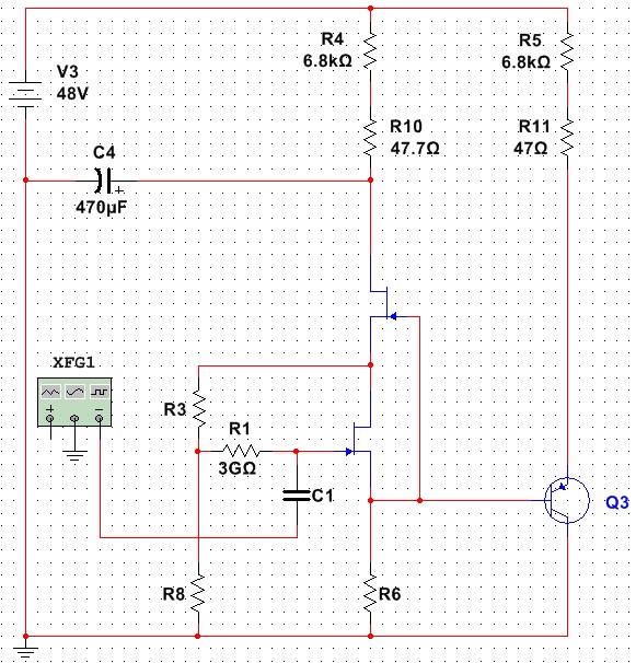

    Стабилизация режимов схемы источником тока. (В том числе и последний тандем Пвлунчика вырос отсюда)
    Вот в теме "Ваша" "стабилизация режимов всей схемы" с ИТ по питанию на доп. полевике. Проверяйте как стабилизирует.
    https://rmmedia.ru/threads/140756/page-12 Стр. 12. Сообщ. 349.
    Предложил обойти эту идею оставив от неё только ПОС по переменке реализованную с помощью резистора и конденсатора.

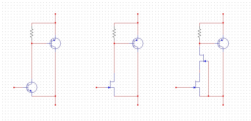

    Цитата Сообщение от Павлунчик Посмотреть сообщение
    Полевики-регуляторы/стабилизаторы в цепях питания преобразователей в теме не новость.
    В то время, когда это было новостью, Вы эту идею отверглиНажмите на изображение для увеличения.
Название:	Источник тока для стабилизации параметров.png
    Замена биполярника (FINПП) на полевик (FINППstab) затем внедрение регулятора в FINППstab до FINППREF - логичные последовательные шаги не имеющие к Вам ни малейшего отношения. Тем более таких схем Вы тут никогда не предлагали.
    Зачем усложнять простое? Классический преобразователь на одном транзисторе работает не хуже.

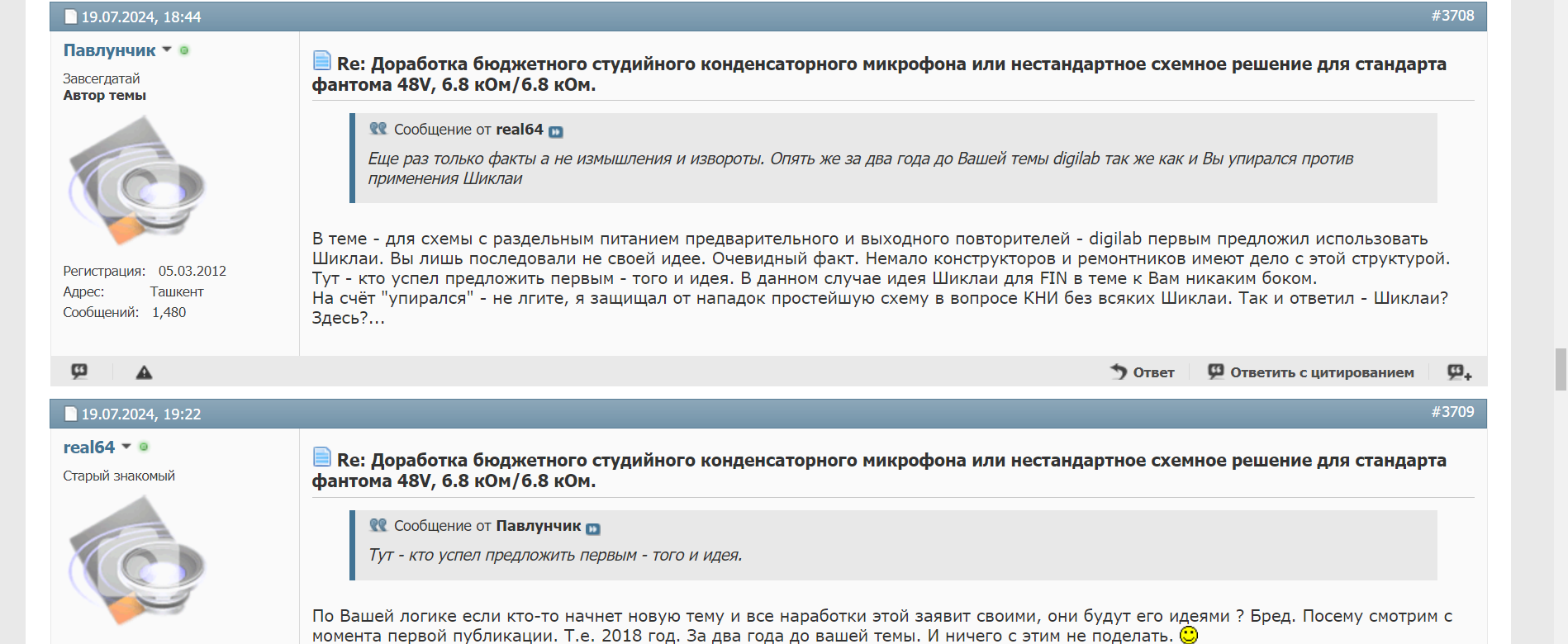

    По умолчанию Re: Доработка бюджетного студийного конденсаторного микрофона или нестандартное схемное решение для стандарта фантома 48V, 6.8 кОм/6.8 кОм.
    Еще раз только факты а не измышления и извороты. Опять же за два года до Вашей темы digilab так же как и Вы упирался против применения Шиклаи
    В теме - для схемы с раздельным питанием предварительного и выходного повторителей - digilab первым предложил использовать Шиклаи. Вы лишь последовали не своей идее. Очевидный факт. Немало конструкторов и ремонтников имеют дело с этой структурой. Тут - кто успел предложить первым - того и идея. В данном случае идея Шиклаи для FIN в теме к Вам никаким боком.

  10. #3709
    03.12.2009
    786
    По Вашей логике если кто-то начнет новую тему и все наработки этой заявит своими, они будут его идеями ? Бред. Посему смотрим с момента первой публикации. Т.е. 2018 год. За два года до вашей темы. И ничего с этим не поделать.
    я защищал от нападок простейшую схему в вопросе КНИ без всяких Шиклаи. Так и ответил - Шиклаи? Здесь?...
    Каждый может прочитать дословно этот пост и сам сделать выводы.

    Ну а у меня снова FIN но в более солидном корпусе.
    Был слишком высокий уровень шума... Поставил 2Гигаома шум исчез... Ничего не понимаю.
    Сделал как и грозился - отчекрыжил умножитель и перенёс вниз.
  13. #3712

    Цитата Сообщение от Akio Otori Посмотреть сообщение
    Ничего не понимаю.
    Пробуйте, набирайте статистику. Проверьте напряжения в известных точках мультиметром с входным сопротивлением не менее 10МОм.
    Экранированная катушка куда-то исчезла.
    Провода проведите подальше от дросселя.
    Точную схему преобразователя с цепями питания не показали.
    Вы же говорили, что в данном положении умножителя не имеет значения какой дроссель ставить тем более я надеюсь, что Айкман таки ращедрится и продаст мне ноймановские платы. =))
    В общем я рассматриваю эту сборку как временное решение.
    Ладно сделаю... Может просто у меня не гиговые резисторы? Вот оно и шипит? =))
    Сперва , было бы неплохо крупным планом плату микрофона с двух сторон привести.
    Потом есть Программа "VA64" - визуальный анализатор сигнала
    В ней в реальном времени можно посмотреть шум микрофона.

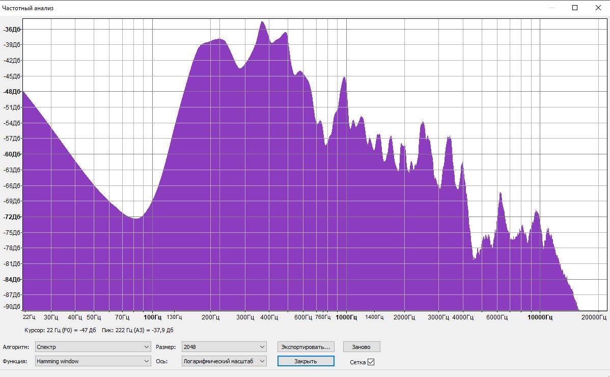

    Вот шум микрофона FINA 2 - последний, который делал с мембраной 34 мм.
Название:	01-2 FINА 2     01 9 12 2023.JPG
    И тестовый голосовой ролик запишите, хотя бы в программе Audacity, и ролик с фоном секунд 15.
    В микрофоне всё влияет - и монтаж в том числе. Проводки от капсюля к плате скрутите - будет один звук. Пропусти "+" и "-" проводки на максимальном удалении друг от друга - будет другой звук. Какие электролиты поставили- с какими параметрами, как отмыли плату.
    Замерьте напряжение СТОК/ ИСТОК у полевого транзистора - требуется 3,0 вольта +-0,5 вольта. Эта схема, которую вы собираете - её надо настраивать по электрическим параметрам -по напряжениям. Есть авторская схема с напряжениями - вот их надо сперва получить на схеме, а потом уже о чём то говорить.
    Последняя схема, она лучше по настройке - там почти само всё самонастраивается, если правильные номиналы поставили.

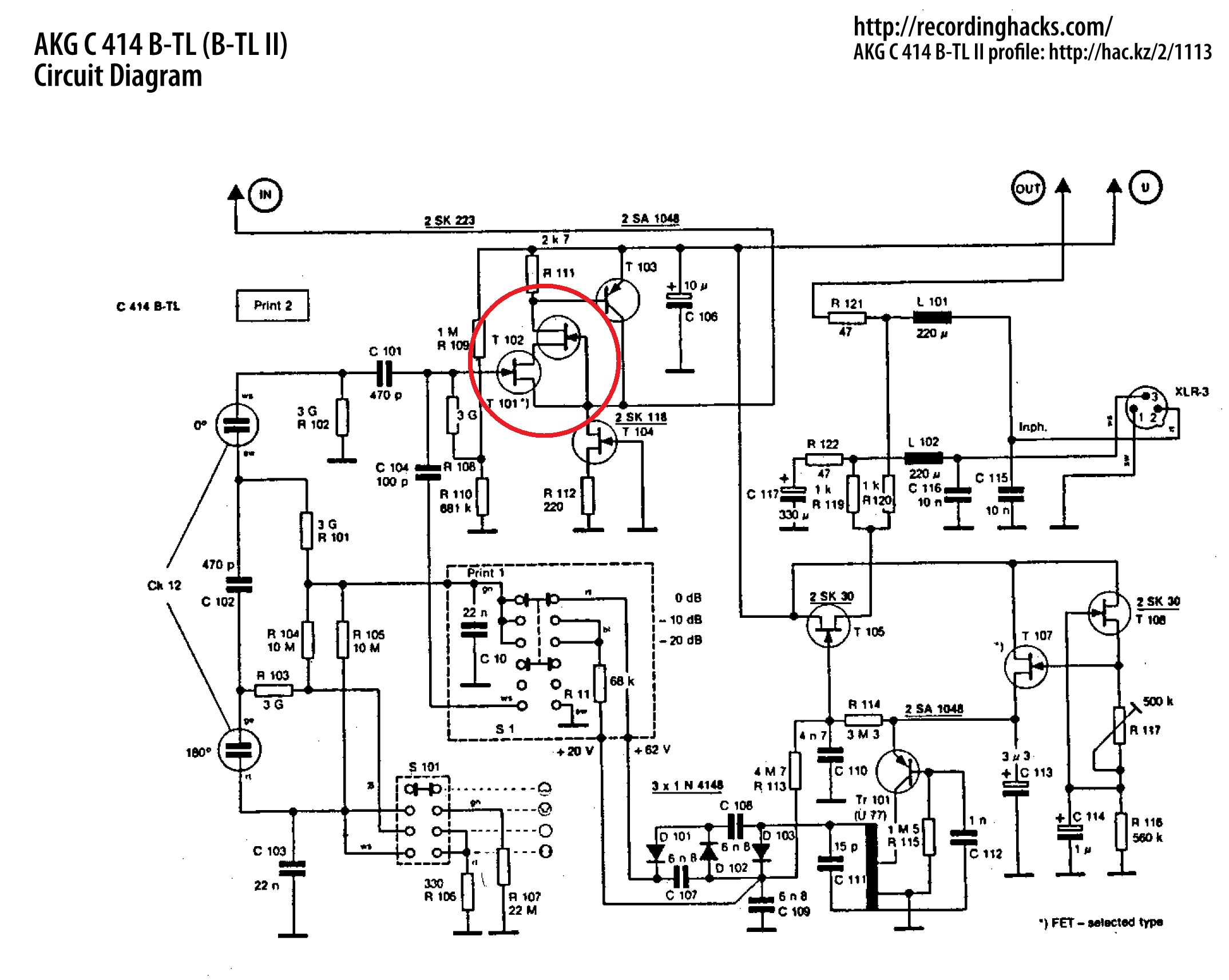

    Дешёвка. Этого добра издревле валом в открытом доступе.
    Главреду не составляет труда самому развивать собственные идеи тем, что бесплатно валяется вокруг. Предложили бы что-то от себя - честь и хвала. Так ведь ничего нет, а гонору выше крыши.

Название:	полевики касеод.jpg
    https://forum.vegalab.ru/showthread....=1#post3249229
    "Главреду не составляет труда самому развивать собственные идеи тем, что бесплатно валяется вокруг".

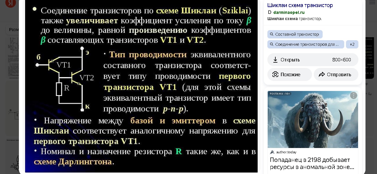

    Там нет никаких "версий" кроме того, что есть по факту. digilab предложил использовать Шиклаи усомнившись в сверхмалых искажениях простейшей схемы - я отреагировал соответственно пытаясь донести до него факт. Я принял идею digilab посредством Вас. Затем развил до FIN. Ума не надо чтобы вбить в строку поиска "схема Шиклаи" и увидеть - что сейчас используется в FIN, а в симулятор загнать за пару минут так вовсе не проблема. Ни схема Шиклаи, ни идея Шиклаи в теме к Вам не имеют никакого отношения. Спасибо исключительно за то что не пришлось использовать идею digilab напрямую.
    https://forum.vegalab.ru/showthread....=1#post3246068
    И у Вас только чужие идеи, давно затёртые и разбросанные повсюду. Своих - ни одной.
    Вот моя идея раздельного питания предварительного и выходного усилителей -
    Из узлов широко известных.

    На какой из картинок заканчивается Шиклаи?

    Вы же просите оценить НЕ ваши вокальные данные , а как пишет микрофон.
    Для этого подходит ГОЛОСОВОЙ Тестовый ролик - проговорить голосом кусочек теста с явными окончаниями и с наличием "с,ч, тся, ться, ш,щ, з". Проговорить,, а не про петь.
    просто проговорите сперва фразу "тестовый ролик микрофона 1, 2, 3, 4, 5, б, 7, 8, 9".... и ВСЁ.
    Мы, примерно, по такой фразе просто сравним звук со звуком наших микрофонов. А вот как ВАШ голос пишется в этот микрофон, это будете определять уже сами.
    В аудасити есть есть вкладка "анализ" , там "построить график спектра".
    Вот ваш голосовой ролик. может голос у вас такой, но горб у вас 222 гЦ - 600 Гц. . но на другом голосе с другим тембром голоса будет по другом, поэтому сравнение с другим голосом не корректно.
    Вопрос - как оценивать микрофон?
    Ответ простой - а у вас есть другая альтернатива? Если нет - значит это лучшее, что вам доступно.
    Если есть, то сравниваете с тем что у вас есть. Тот микрофон, который лучше определяете за эталон у себя. Тот что хуже пытаетесь улучшить. Или пытаетесь собрать микрофон с лучшими свойствами.
    Если сравнить ваш микрофон - то для старта весьма не плохо. Лишь бы вам нравилось. А дальше просто сравниваете с другими микрофонами, к которым имеете доступ.
    Но по мне так вы и половину качества ещё не достигли на данной схеме. Но уже гораздо лучше , того что можно купить готовое в этот бюджет.
    Посмотрите спектрограммы АЧХ микрофонов в роликах канала "с микрофоном по жизни" - там тестируются разные микрофоны и выкладываются их АЧХ. Там кстати , есть сравнение микрофона по данной схеме от Aikman с графиками и в сравнении с другими микрофонами.
