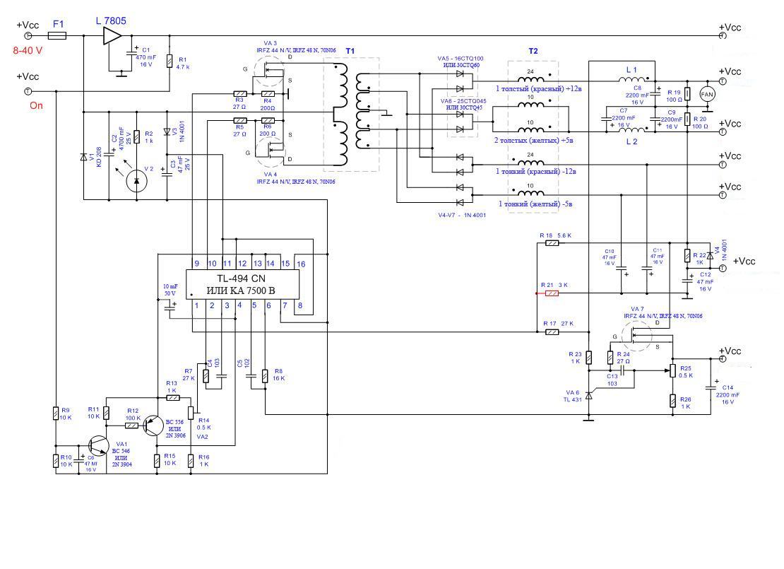

    Здравствуйте,пишу в эту тему,так как для dc-dc.Схема обычная пуш-пулл на 494,без драйверов мосфетов.Питание 24-30в в грузовик.
    Вопрос-как себя поведут мосфеты,если на затвор придут импульсы с напряжением до 30в?Не сгорят?может надо переделывать схему чтоб микросхема питалась от 15в примерно?Ведь вроде полевики просют оптимально 15в на затвор?

  9. #3708
    02.05.2010
    Псков
    74
    3,293
    у вас в схеме указаны полевики с допустимым напряжением затвора 20 Вольт. поставьте стабилизатор на 12 Вольт для питания микросхемы и затворов.
    без драйверов крайне нежелательно, так как через 200 Ом разряд затвора будет слишком долгий. транзистор может не успеть закрыться к началу открытия следующего транзистора.
    оптимально для управления достаточно 10 Вольт на затворах.
    Не забывайте, что при 30В питания на стоках напряжение более 60В, а для IRFZ44 60В максимум.
    Согласен Старичок , хотя бы прямой транзистор для разряда затвора и то дело , без него схема обречена на сквозняк .
    Я тожу думал о питании ТЛ от линейного стабилизатора,вот только меня смущает его возможное тепловыделение,ведь согнать надо будет ну хотя бы с 30 до 15 вольт!Да и кокова надёжность будет?ведь в случае пробоя ЛМ-ки всё напряжение пойдет напрямую.
    Схема отлично работает,это известный БП Сергея Лебедева (Лайт версия)на сайтах по авто компьютерам.Он отлично работает от 8 до 14 вольт в легковых авто.Мощность всего-то требуется 100 вт.
    Весь вопрос,как аклиматизировать под грузовик с его 24-30в.?

    кстати, IRFZ44N на 55 Вольт, так что в схеме чушь написана, что до 40 Вольт может быть питание.
    вам надо переходить на транзисторы до 100 Вольт.
    среднее потребление по управлению будет менее 100 мА. кренка сильно греться не будет.
    Схема отлично работает,это известный БП Сергея Лебедева (Лайт версия)на сайтах по авто компьютерам.Он отлично работает от 8 до 14 вольт в легковых авто.Мощность всего-то требуется 100 вт. Весь вопрос,как аклиматизировать под грузовик с его 24-30в.?
    Во первых откуда 30в должно быть 28в , во вторых схема отлично работать не может и Сергей Лебедев этому никак помочь не может , я вам настоятельно советую поставить прямой транзистор с диодом на затвор , это на 5р дороже но не сопоставимо надёжней, и 7815 для питания 494 вполне годится, чего уж проще и дешевле, тепловыделения особого не будет , проверенно .

    Схема однозначно фиговая.
    1. питать ШИМ прямо от бортовой сети в корне не верно, при бортовой сети 24В действительно достаточно кренки максимум рассеевоемой мощности будет 2 Ватта.
    2. полевики без драйвера в импульсных схемах не включают, если Сергей Лебедев для Вас авторитет, то откройте любой автоусилитель, хоть пролоджи, хоть накамичи, везде стоит драйвер в затвор полевика.
    3. после предохранителя поставте мощный диод паралельно питанию в обратном включении, это вам сэкономит время и деньги.
    4. на входном питании должна быть приличная ёмкость, без неё можете получить неожиданные неприятности даже после продолжительной успешной работы этого блока питания.
    5. систему выхода блока питания из дежурки я бы вообще пересмотрел, самый на мой взгляд оптимальный вариант взять выключаемый стабилизатор и через него питать шим и управлять его включением( Вы же не собираетесь подключать к питанию 8 Вольт).
