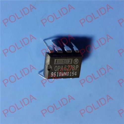

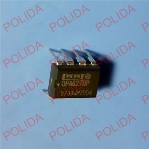

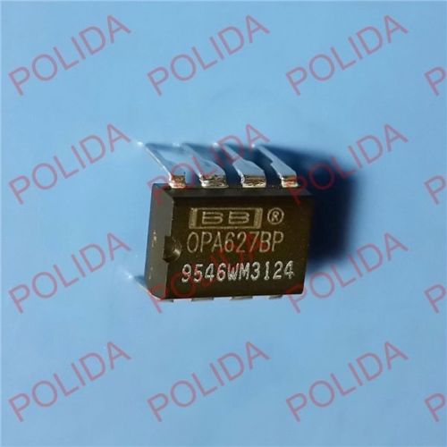

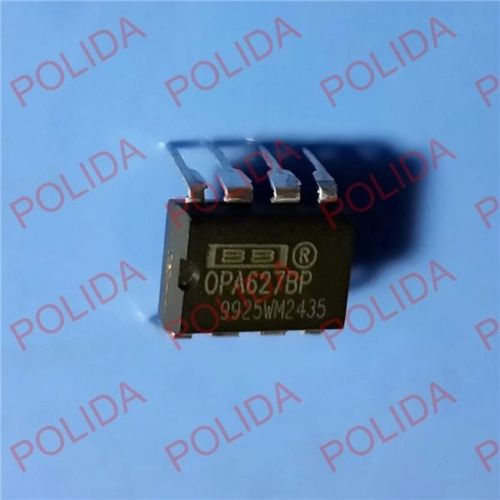

    У кого-нибудь есть фото стопудово оригинальных ББ с лазерной маркировкой?
    Никогда не видел оригинальных BB в DIP8 с лазерной маркировкой.
    Но там кроме маркировки есть отличия. Корпуса с вырезом на торце и углубленной точкой у первого вывода характерны для продукции AD. У TI - только вырез на торце.
    Также и ступеньки по краю корпуса вдоль выводов.
    Та вот же они, у нашего друга полиды

    Не хотите левака на 12 тысяч рублей купить? Один уже осчастливился.
    http://www.ebay.com/itm/100PCS-AUDIO...YAAOxyKh5R-Jvk
