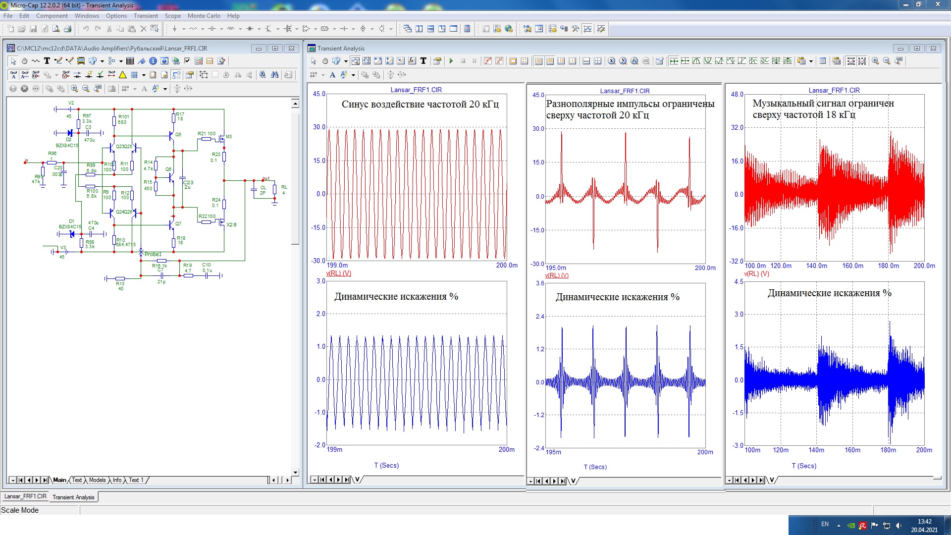

    Методжика преподносит новый удар - ещё недавно Ланик преподносил просто усмозашибенные результаты по нулям динамических искажений, а теперь высяняется, что он не способен даже синус ровно по амплитуде воспроизвести, даже на чисто активную нагрузку, не говоря уже что будет на реальной, странно всё это. Собственно провал амплитуд на реальном сигнале как раз жемоснтрирует некогда кем-то непонятый хааркетер звучания "звук глухой", это, по видимому как раз то, что и должно происходить в реале, правда на реальную нагрузку, а не идеальную.
    Правда так звучит скорей не сам Ланик, а любой ОЭ основанный каскад УН, т.е. ТЗ, каскод, сломанный каскод, даже в симметричном исполнении. Ограничение не только по амплитуде, но и по частоте - как будто ФНЧ прошёлся.
    На втором вложении исходный сигнал - синий?

    Т.е. результаты предыдущих испытания соотвествуют текущим или по крайней мере не противоречат им? Надо полагать, они просто "из другой оперы" были?.. Как бы, можно иметь дико малые динамические, но при этом совсем не уметь воспроизводить синус (высокие статические).

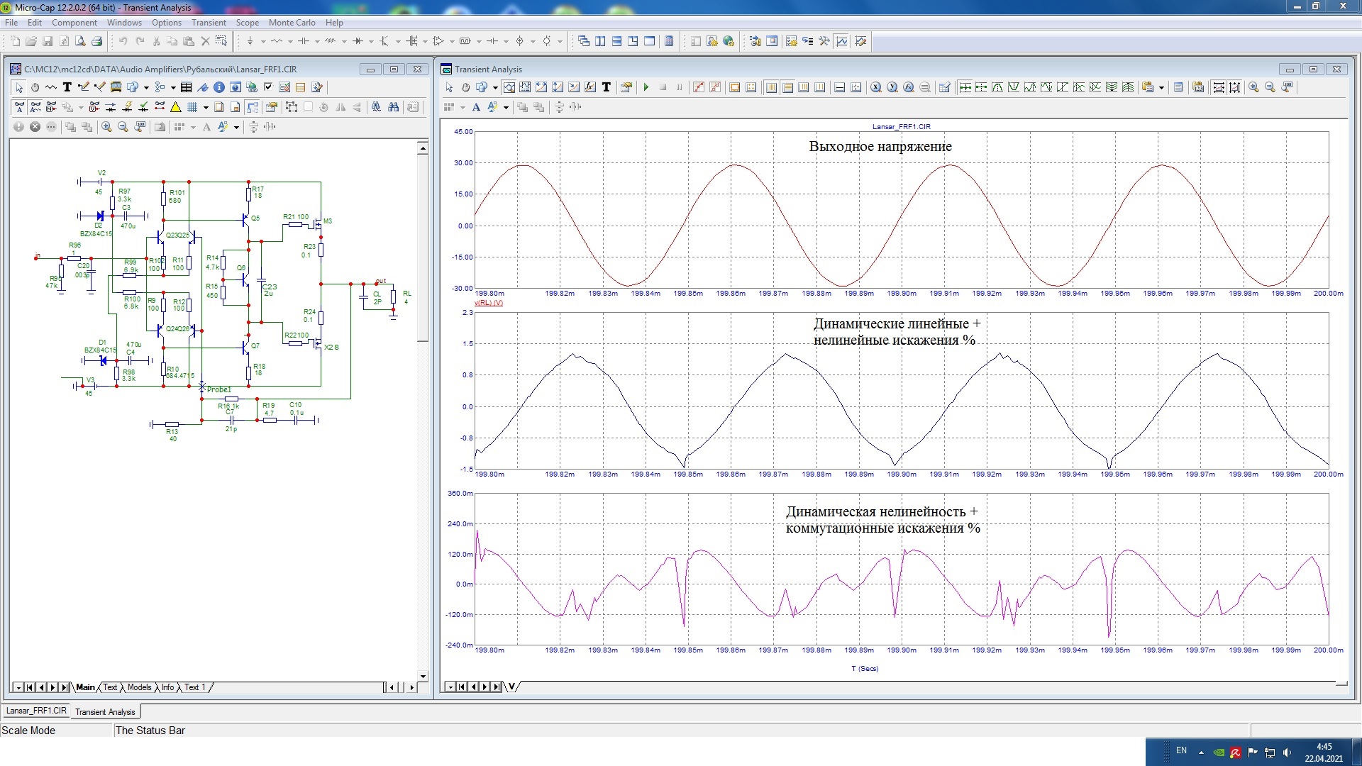

    По умолчанию Re: Транзисторный ламповик Сергея Рубальского
    Графики динамических искажения для разных сигналов представленные в последних сообщениях,
    свидетельствуют о совершенно разной природе статических и динамических искажений.
    Статические искажения для синус воздействия на частоте 20 кГц составили близко 0,1% при мощности на нагрузке около 100 Вт,
    обусловлены неравномерностью амплитудной характеристики усилителя.
    Динамические искажения усилителя для синус воздействия частотой 20 кГц на уровне 1%,
    обусловлены "импедансными" характеристиками усилителя.
    Последнее наглядно демонстрируется на графике искажений звукового сигнала,
    импульсоподобные воздействия которого вызывают ошибки
    подобные искажениям переходной функции, где можем видеть:
    - ошибку регулирования системы - перерегулирование,
    - задержку регулирования
    - время регулирования
    и проч.
    При прохождении графика выходного напряжения через ноль
    на графике искажений появляются не малые участки обострения фронтов ошибки,
    говоря о коммутации плеч ВК.
    Данные графики в большей степени отражают динамические линейные искажения,
    динамические нелинейные искажения будут значительно ниже линейных.
    Но важен общий уровень динамических искажений,
    так как мой опыт измерения и прослушивания усилителей
    подтверждает что мы слышим не только динамическую нелинейность,
    но также и динамические линейные искажения в виде вуали, замыленности и потери микродинамики.
    Графики динамических искажения для разных сигналов представленные в последних сообщениях, свидетельствуют о совершенно разной природе статических и динамических искажений.
    Так на графике синоса провалы по амплитуде через каждое "кольцо" - это что, диномические искажения?
    При прохождении графика выходного напряжения через ноль на графике искажений появляются не малые участки обострения фронтов ошибки, говоря о коммутации плеч ВК.
    Вот те розьи шипы, что появились на последнем синем, это что, всё переходы через нуль? Сколько их у Лазаря, сдуя по всему перед нами многотактник (больше чем 2).
    Или всё-таки синий был входной сигнал с ампитудой +-1,5 В, а выходной сглаженный красный?
    Если так, то это можно объяснить тем, что нет буфера, и ёмкости ПТ выступают как ФНЧ, сино режа верха. Фактически на красном одни басы и чуть серёжки.
    Называется чего не увидел или не понял
    сам дорисовал, нафантазировал и счастлив...
    Просто спроси.
    На графиках для модели усилителя
    - выходное напряжение при синус воздействии частотой 20 кГц,
    - динамические искажения (с учетом амплитуды и фазы) плюс коммутации,
    - динамическая нелинейность плюс коммутационные искажения.
    Динамическая нелинейность как и динамические линейные искажения проявляются на частоте воздействия,
    искажения из-за коммутации плеч ВК при прохождении графика выходного напряжения через ноль.
    Статическая и динамическая нелинейность в этой модели усилителя близки,
    этому есть объяснение,
    при "гладком" например синус воздействии в основном вносятся искажения из-за неравномерности амплитудной характеристики,
    динамические амплитудно-фазовые искажения мало проявляются.
    По мере усложнения динамических воздействий на усилитель
    растут динамические искажения фазы и проявляется динамическое сжатие амплитуды гармоник сигнала.
    Что собственно на графиках динамических искажений для разных сигналов выше продемонстрировано-
    рост динамических искажений усилителя при увеличении "динамической сложности" сигнала.
    Звуковой сигнал оказался самым сложным воздействием для усилителя
    при условии ограничения сверху всех видов воздействий частотой 20 кГц.

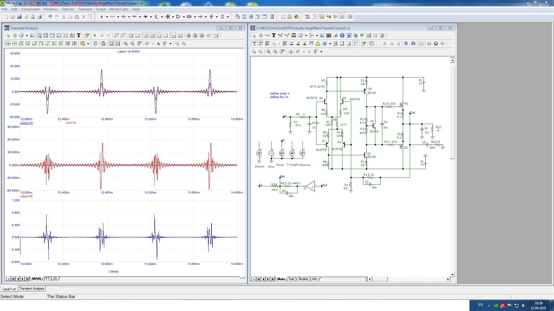

Название:	Lanzar_динамиче искаженя_2.jpg

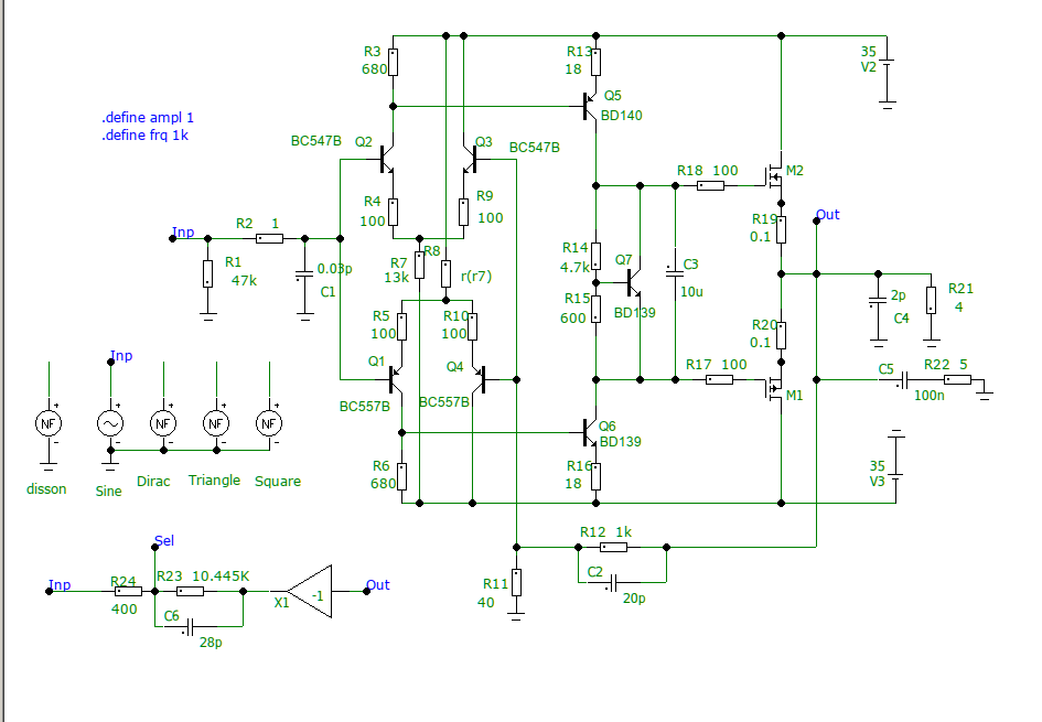

    Вот так измеряет простейший векторный индикатор.
    Усилитель (чисто для примера).
    Lazar1.cir
ID:	395726 Нажмите на изображение для увеличения.

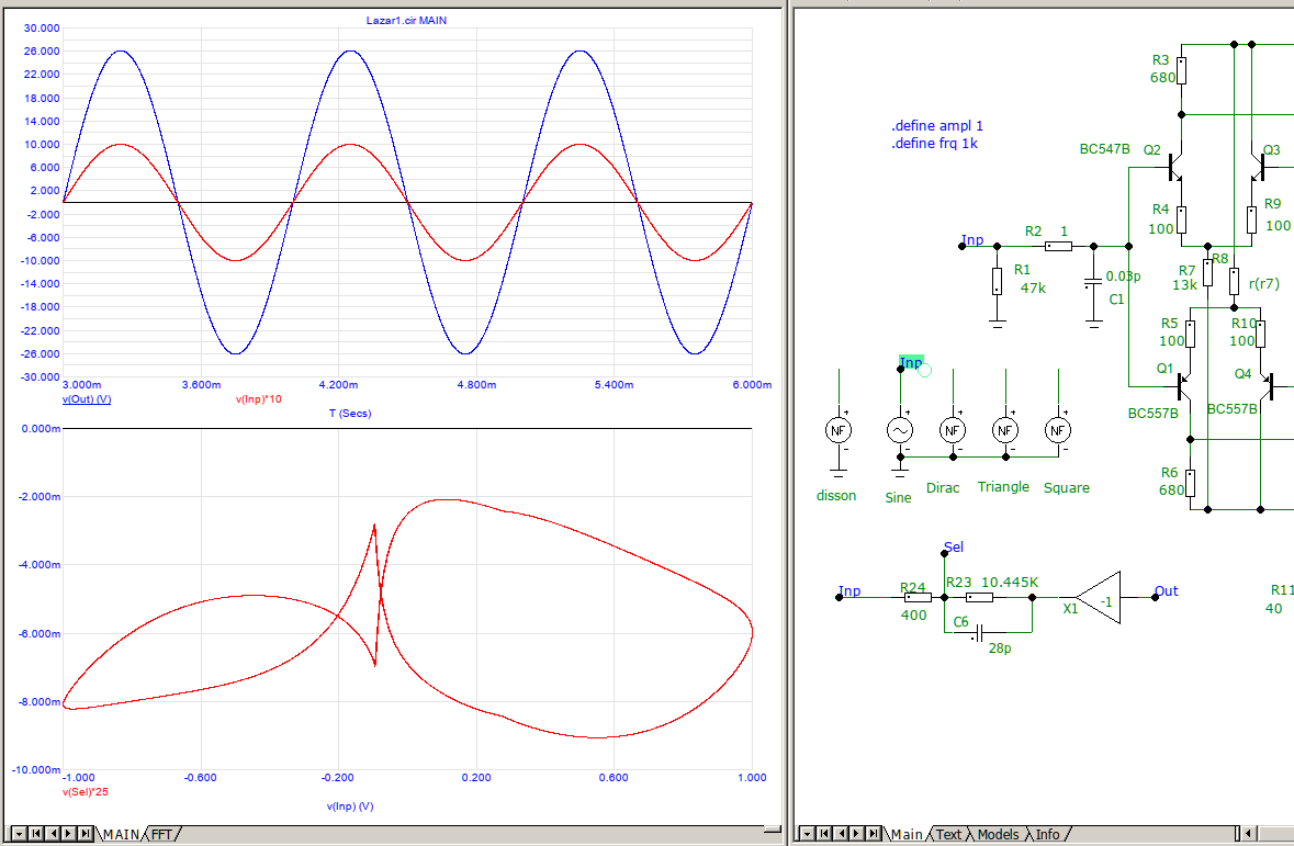

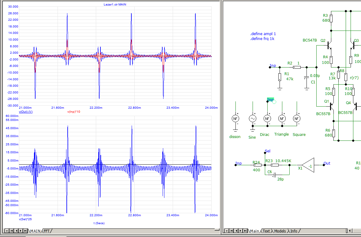

    Синус, Дирак (до 39 гармоники).

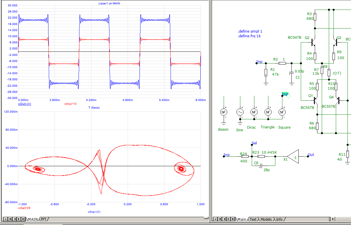

ID:	395727 Нажмите на изображение для увеличения.

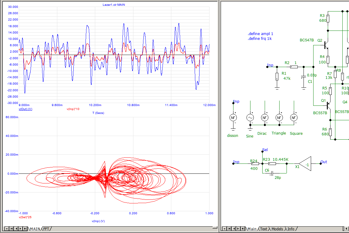

    "Прямоугольник" (до 39 гармоники), "музыка" (20 диссонирующих синусов по 20 гармонику)
    Sel - это выход с селектора искажений. С6 пытается скомпенсировать линейные искажения усилителя.
    Поскольку это цепь первого порядка, а усилитель гораздо более высокого порядка, полная компенсация невозможна.
    Поэтому на сложных сигналах видим петли и спирали. Можно сказать, что это "динамические инерционные" искажения, а можно - частотные, как их обычно называют.
    Просто спроси.
    Это наплюдение из жизни полученное методом тыка осцем. Такой же, практически точно выглядящий график, сглаженный без ВЧ закорючек, я получил когда был 4-каскадный повторитель, первый был параллельник, остальные симметричные, и коллекторы 1-го забыл подключить к шинкам питания, а в коллекторах остались шунты по 100 нан на землю. Но в довесок к ФНЧ ещё получил сильный подъём на НЧ - гипербасс. Пробовал этот же эффект сымитировать на просто ёмкостной нагрузке и через 2 встречно включённых светодиода - не тот эффект, почему, не понятно...
    Так почему оно носит тогда переменный характер - одно кольцо - нормально, другое ниже? Если было бы статическим завалом, то резало бы одинаково все кольца, а не через одно. У вас же красный первый график вверху - R(L) - а внизу ДИ в %. Получается, что на синусе вы нашли таки их.
    Ответа про цвета графиков так и не последовало - где что - как я фантазирую себе - то синий с закорючками - это входной с ошибками дискетизации, отрабатывающих ВЧ "всплески". Хотя на деле таких всплесков слишком острых не должно быть, в реале они выглядят как маленькие волны-зазубрины на поверхности НЧ волн.
    Я увидел другое - что разнополярные чередующиеся импульсы становятся в исполнении уся одинаково двуполярными без чередований.
    https://forum.vegalab.ru/attachment....4&d=1618917279
    p.s. переход через нуль - идеален - никаких ком.
    общем случае даже линейные первого порядка нельзя скомпенсировать, используя только одну "пробу"
    Для наших целей достаточно. Все, что не скомпенсировалось - считать искажениями.
    ---------- Сообщение добавлено 16:12 ---------- Предыдущее сообщение было 16:04 ----------

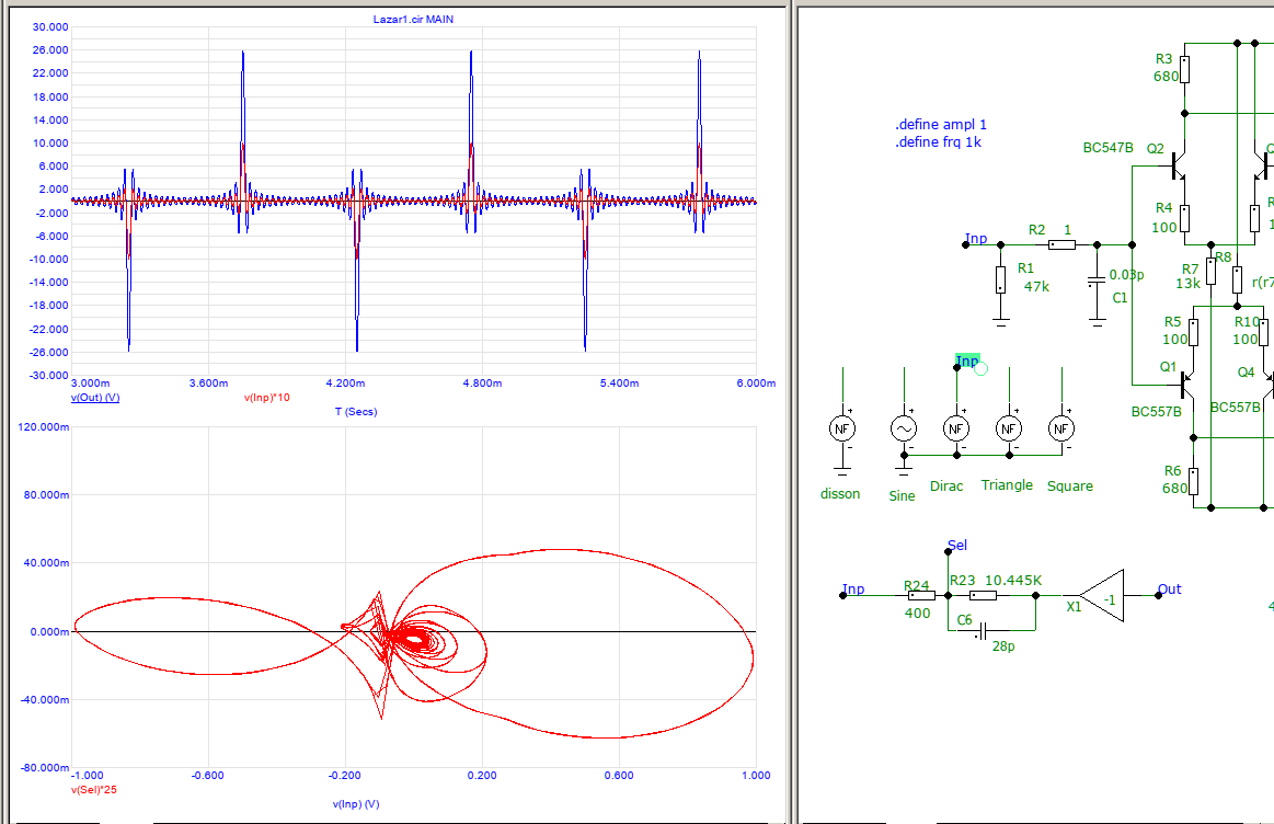

    Нет. Это сигнал с селектора, только развернутый по времени.
    Просто у wertа хуже сделана компенсация линейных искажений, нелинейности не так видны.
    Да уж.
    Исходя из того, что динамические искажения состоят из двух компонент - линейные и нелинейные,
    я показываю
    - динамические линейные искажения
    - динамические нелинейные искажения
    или их смесь.
    Далее метод оценки доработан до нечувствительности к статическим амплитудным искажениям,
    что дает с большой точностью определить искажения из-за инерционных свойств.
    Напротив,
    ты показал простейший селектор со статической фазовой компенсацией,
    который выделяя нелинейность
    не в полной мере освобождает от статических и динамических линейных искажений в полосе частот,
    плюс такой селектор показывает смесь статической и динамической нелинейности.
    Этим народ пользуется уж какой десяток лет.
    Удачи.
    Приведу график динамической нелинейности плюс коммутация плеч - нижний график искажений выражен в %,
    верхние два графика твои.
    На твоем втором графике искажения полученные селектором, явная смесь линейных и нелинейных искажений.
    Teoretic,
    Так у кого что там не компенсирует?
    Последний раз редактировалось wert; 22.04.2021 в 19:31.

  14. #3693
    12.07.2006
    2,402
    уже не раз осуждалось, что в общем случае даже линейные первого порядка нельзя скомпенсировать, используя только одну "пробу" (т.е. один и тот же сигнал),
    Вполне реально определить линейные статические и динамические искажения расчетным путем,
    без всяких компенсаций,
    что реализовано в амлитудно-фазовом методе оценки искажений.
    Если линейные искажения определены,
    не сложно определить нелинейность любого порядка, с ограничениями,
    в том числе используя элементы метода кусочно-линейной аппроксимации.
    На каждом участке применяются линейные дифференциальные уравнения,
    в точках излома нелинейности решения сшиваются.
    Ограничения наступают когда изломы нелинейности имеют катастрофический вид -
    например приводят к отказу системы, перегрузу системы, разрыву ОС и проч...
    Teoretic показал простейший индикатор, но не измеритель,
    разница между индикатором и измерителем всем очевидна.
    Затем векторный индикатор нужно бы в скобки заключать - "векторный"
    так нет тут вектора, а есть напряжение ошибки.
    В своих тестах я показываю фазовую плоскость
    т.е. зависимость изменения скорости ошибки усилителя от изменения входной функции.
    это в чистом виде векторное отображение ошибки,
    но тут нужно понимать разницу между изменением напряжения на нагрузке
    и скоростью изменения этого напряжения.
    Потому простейший индикатор от Teoretic
    принципиально далек от любого измерителя линейных и нелинейных искажений,
    тем более не отражает векторное состояние ошибки.
    ---------- Сообщение добавлено 17:59 ---------- Предыдущее сообщение было 17:46 ----------
    Это ошибочное мнение.
    крайне плохо скомпенсированы линейные искажения
    которые и рисуют "петли и спирали"
    Таким примитивным тестом динамические искажения не увидишь.
    Частотные и динамические искажения это из разных областей описания совершенно разных систем
    по этой причине простейший индикатор у вас стал
    измерителем векторный искажений, как у Петрова,
    или
    "динамических инерционных искажений" что совсем не туда.
    Последний раз редактировалось wert; 01.05.2021 в 18:35.
