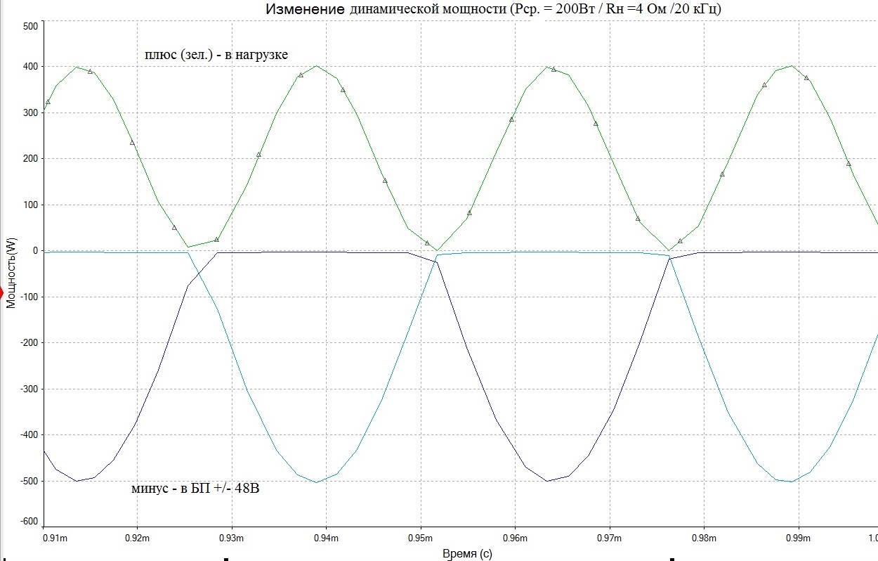

  13. #3692
    06.04.2012
    849
    не 2.4А, а 1.2А и не на выходе (если думаем в нагрузке), а через транзисторы ВК = получаем ток покоя ВК.
    п.с. мои измерения для мощи пит +/-48В / 200Вт /4 Ом
Название:	3. Изм тока.jpg
Название:	4. Мощность в БП и нагрузке.jpg
    Последний раз редактировалось lazertok; 14.07.2016 в 02:23. Причина: доп
