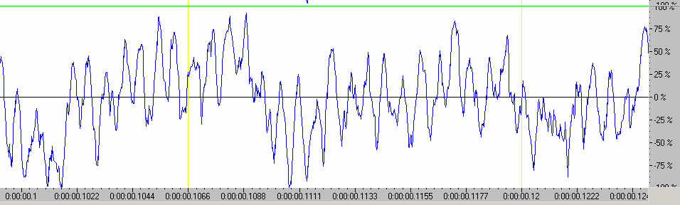

    Дело в том, что магнитное поле пропорционально току через проводники. Если если сделать + и - питания друг над другом и одинаковые, то магнитное поле от них будет пропорционально сумме токов через них (ток смещения можно не учитывать, так как это постоянная величина, и мало того при суммировании он будет вычитаться). А сумма токов через них практически равна току через земляной проводник. Ток через землю, это практически ток через нагрузку, т.е. неискажённый, это справедливо для любой формы входного сигнала.
    Смотри, вот реальная сигналограмма. В левой части хорошо видно как за счет мощной НЧ-составляющей долгое время (миллисекунды) практически все действо происходит в "плюсовой" области, почти на полную шкалу. Т.е. работают плюсовая шина и земляная, ток в них пульсирующий.
    Это не отменяет того чего я написал, в сумме + и - будут излучать этот сигнал практически без искажений. Закон Кирхгофа работает.
    Совершенно верно, и действо "чистого" выходного сигнала тоже в "плюсовой" области, а хвосты гармошек от АБ режима возникают при сигнале, действующем и "в плюсе" и "в минусе".
  13. #3692
    полный песец
    02.03.2005
    Jerusalem
    1,054
    По умолчанию Re: Улучшение линейности (и не только) усилителя на LM3886
    Какой минус, на том участке у нас однотакт фактически.
    , Правильно, и гармошек почти нет поэтому
    Ну и что, искажений в магнитном поле тем более небудет. Я же не говорю что + и - в сумме вообще не будут создавать магнитное поле, будут конечно, но это это поле не будет содержать искажения, в отличии от + и - поотдельности.
    Да. Поэтому уже который год собираюсь сделать хороший однотакт. Сейчас наверное дело сдвинется, т.к. после смены акустики нужда в мощности сильно уменьшилась.
    ОК, тогда можно сформулировать так:
    В магнитном поле, излучаемом шинами питания, содержание продуктов переключения АВ (или В) каскада непостоянно и зависит как от геометрии шин так и спектра входного сигнала. Вне зависимости от наличия этих продуктов, само это поле есть возмущающий фактор для других, малосигнальных цепей.
    Поэтому мне представляется важнее минимизировать контуры шина-земля, а контур шина-шина второстепенен (но может быть важен в частных случаях - т.е. вопрос статистических закономерностей в реальных сигналах).
    Короче, четырехслойная раскладка шин должна решать все моменты. Второй слой земли я бы не убирал.

    Это тут не причём, если сигнал такой как предоставили вы (типа всё время в плюсе), то минимизация контуров, что шина-земля, что шина-шина, ничего толком улучшать не будут.
    Как это ничего, как раз контур шина-земля и работает на том участке. Вторая шина (т.е. контур шина-шина) ждет своего часа.
    Да, переключательных искажений в это время нет, но это не отменяет необходимость учитывать переменную составляющую тока в шине и возвратного. Это наводка на другие цепи, надо давить.
    Проблема возникает только при переходе через район 0, и её эффективнее решать минимизацией шина-шина.
    Плюс шунт между шинами. У Вас на схеме он есть, в виде опционального снаббера. Поставьте пленочник, не керамику ни в коем случае.
