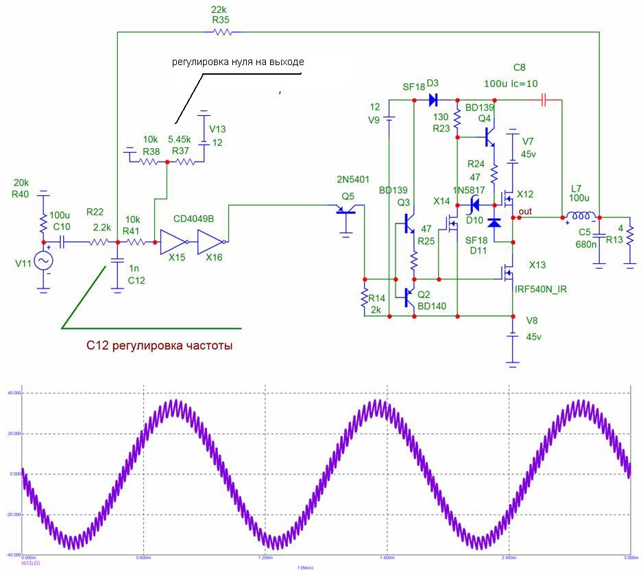

    Не как не думал раньше что вместо ОУ или компараторов можно с успехом использовать теже логики или буфера.Питание логиков однополярное 12в.
    Последняя схема, там можно обойтись одной микрой типа CD4049 или аналог К561ЛН2

    Цитата Сообщение от Sergei Nizovcev Посмотреть сообщение
    Не как не думал раньше что вместо .....
    Серега , кроме принципа управления ШИМ , в усилителях звуковой частоты имеются потребности и параметры более важные. Советую на них уделять больШее внимание. И ... как-то по-другому разнообразить весеннее обострение.
    Сейчас в данный момент больше интиресует работоспособность схем,будет работать то потом и о параметрах будем думать.
    Серега, а ты попробуй наоборот. Подумай, какая должна быть схема, чтобы параметры были хорошие. Такой подход, хоть и не кулибинский, но зато работает.
    Они бывают разные, в зависимости от производителя, некоторые неспособны работать в линейном режиме и даже имеют гистерезис.

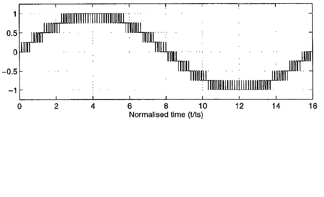

    Вопрос - многоуровневый ШИМ для снижения искажений ни кто не пытался рассматривать? В частности в силовой электронике успешно используется.
    Многоуровневый или многофазный?
  11. #3690
    31.10.2005
    1,421
    Многоуровневый, но со сдвигом несущей по фазе, например, как один из вариантов реализации. Получается как на картинке.
    Рассматривали уже, пару лет назад.
