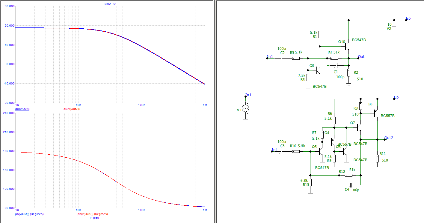

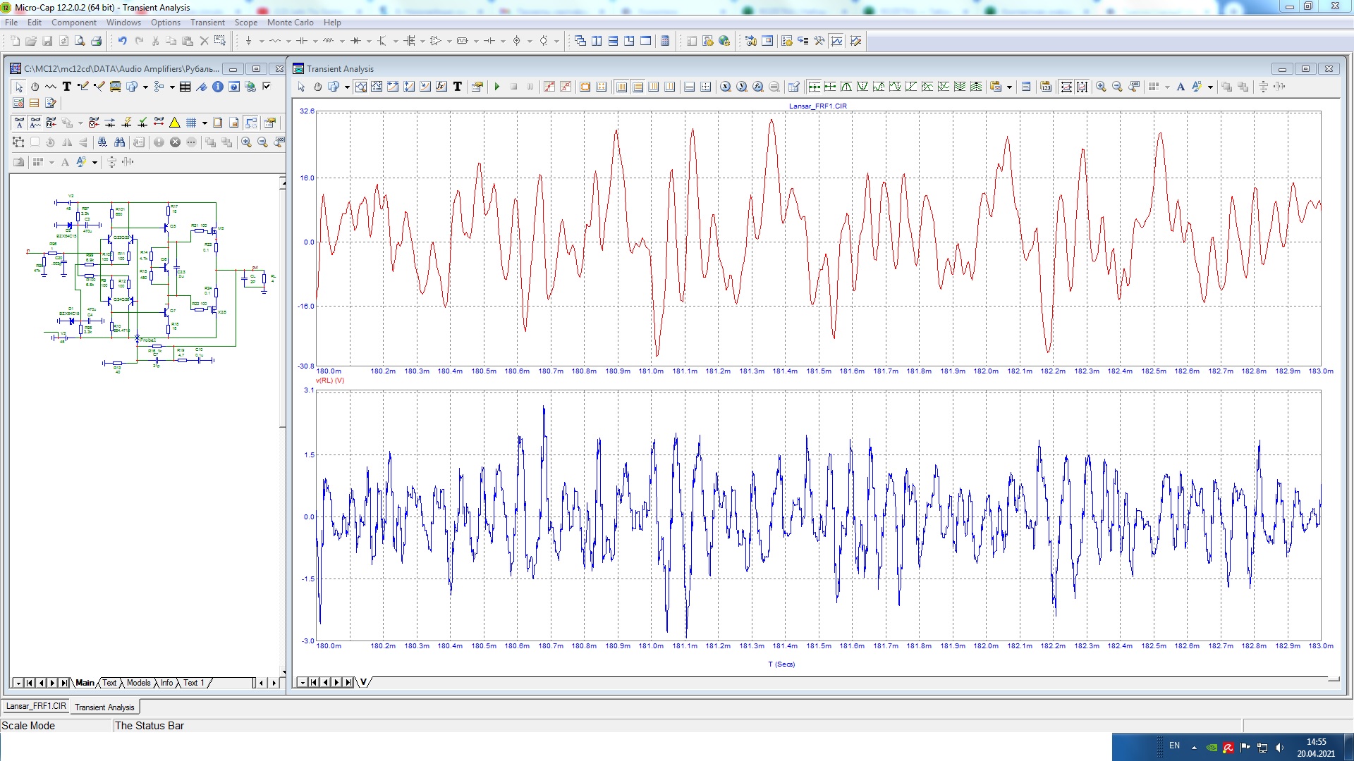

    Протестировал предложенные модели похожих по АЧХ усилителей.
    При близких динамических линейных искажениях двух моделей усилителей
    на графике разницу таких искажений показал, не большая, но есть.
    А вот статическая и динамическая нелинейность моделей усилителей очень сильно отличается,
    но это частный случай бывают разные варианты.

    АЧХ не содержит информации о фазе сигнала ,
    Это у кого как. Обычно Микрокап показывает модуль и аргумент комплексной передаточной функции, что соответствует АЧХ и ФЧХ в обычном понимании.
    а инерционные свойства описываются при помощи изменения фазы сигнала во временном домене.
    Не надо смешивать временной и частотный домены.
    У произвольной функции времени нет ни частоты, ни фазы. Эти понятия строго определены только для синуса. Если уж говорить о временном домене, то инерция характеризуется временем задержки и временем нарастания. Ни о какой фазе речь не идет.
    (Да, я знаю об аналитическом комплексном сигнале, для которого можно определить амплитуду и фазу, но это не наш случай.)
    Не очень понятно, что именно отличается.
    Но вот по традиционным измерениям
    видно, что АЧХ одинакова (инерционные свойства близки), а нелинейные искажения отличаются на два порядка.
    Что новое по сравнению с этим показывает твоя методика?
    твой вопрос звучал по поводу АЧХ, т.е. о модуле комплексной функции речь шла, не так ли?
    аргумент позволяет оценить фазовый сдвиг в инерционной системе, о чем я и пишу.
    И уж тысячу раз отметил по кругу, инерционные свойства проявляются при динамических воздействиях
    для динамических систем, но все по кругу крутишь...
    Возможно стоит вспомнить об интегральном преобразовании Фурье для комплексной непериодической функции,
    а так же о функциях корреляции и спектральной плотности мощности для эргодических процессов.
    примеров не мало привел,
    когда статическая нелинейность ниже тысячных долей процента
    а динамическая нелинейность в процентах измеряется,
    это может быть в глубокоосниках,
    примеры выше в теме приведены.

    Можно посмотреть пример
    когда тормознутая система в виде модели усилителя Lanzar
    дает искажения связанные с инерционными свойствами
    для сигналов примерно одинаковой амплитуды, ограниченные сверху частотой 20 кГц.
    Динамические искажения для трех сигналов определены по одной формуле
    и составили
    - для синус воздействия около 1%
    - для разнополярного импульса около 2%
    - для звукового сигнала до 3%.
    Статическая нелинейность на частоте 20 кГц составила менее 0,1%.
    По мере возрастания динамической сложности сигнала растут и динамические искажения.
    В нормальных усилителях с малой инерционностью
    динамические искажения для синус воздействия и музыкального сигнала могут отличаться на порядок
    и давать динамические искажения десятые доли процента.

    По умолчанию Re: Транзисторный ламповик Сергея Рубальского
    Это похоже на разницу между выходным и входным сигналом, с учетом Ку, конечно.
    Музыкальный сигнал можно было показать с бОльшим масштабом, чтобы посмотреть, в чем именно заключаются искажения. С таким масштабом непонятно, что там происходит.
    Мне, например, было бы интересно, поскольку частенько ковыряю именно реальные музыкальные сигналы - там много любопытного, касаемо аудио-тематики.

  21. #3680
    12.07.2006
    2,402
    больший масштаб при третьем аккорде стаккато.
    Динамические искажения содержат линейную и нелинейную составляющую.
    Плюс на графике можно видеть ошибки дискретизации wav формата 44,1 кГц 16 бит
