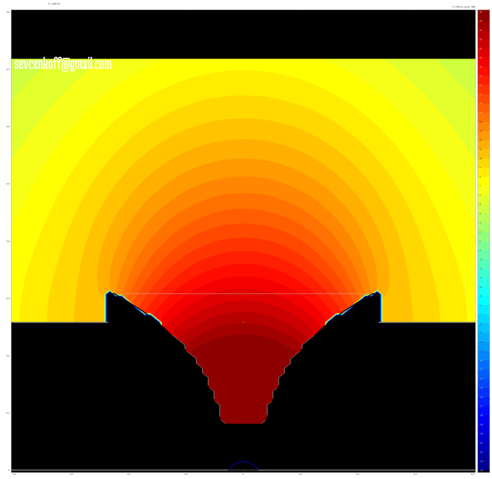

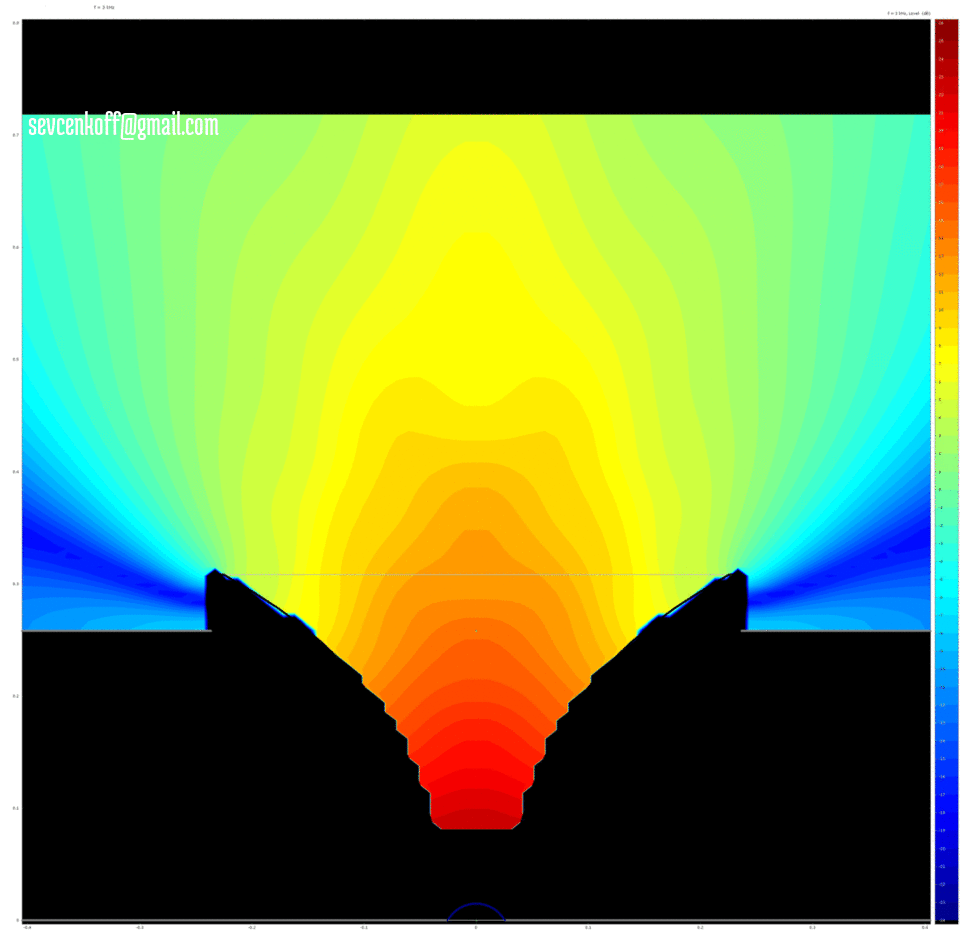

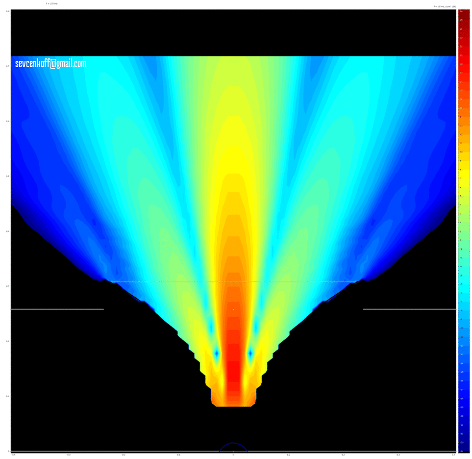

    То что у микрофона корпус - это тоже часть его "акустической системы", это как-то проскакивает иногда.
    Хотя и встречаются совершенно обезоруживающие заявления вроде: "вокальный микрофон был использован в качестве донора корпуса; в корпусе разместился микрофонный усилитель и электретный капсюль". Правильно понимать, что "калибровочные файлы" для электретных капсюлей получены на засунутых в корпус "вокального микрофона" экземплярах?
    Могу подтвердить слова ViktKors по поводу того, что корпус является крайне важной частью измерительного микрофона, влияющей на результирующую АЧX микрофона. Как-то довелось изучать вопрос влияния отражений от корпуса микрофона на осевую АЧХ рупора\микрофона, для этого использовал метод граничных элементов. Моделировал отражения от конденсаторного 1/2" микрофона длинною в 12 см (aka. RFT MV201+MK202). В результате чего около года назад родились данные картинки:

Название:	output_0Z6kXI 15khz (1).gif
ID:	253602 Нажмите на изображение для увеличения.
ID:	253601 Нажмите на изображение для увеличения.
Название:	output_p8NFDy 3khz (1).gif
ID:	253603 Нажмите на изображение для увеличения.
Название:	output_TPH9yS 400 Hz (1).gif
    В конкретном данном случае, влияние корпуса микрофона на АЧХ на оси составляет не менее 1.5-2 дБ на частоте 15 кГц. В реальных же условиях, в зависимости от диаметра капсюля, геометрии корпуса предусилителя, микрофонного штатива, угла падения звуковой волны на мембрану микрофона и т.д. погрешность может составлять и того более. На НЧ отражения не существенны. Но для корректных измерений на ВЧ обязательно надо учитывать отражения от корпуса микрофона.

    Dzymytch, Это стоячие волны на стационарном сигнале указанной частоты? Излучаются они, как выходит из картинки из рупора? А что на счет нестационарного сигнала?
    Делай хорошо, а хреново и само получится!
  18. #3677
    Старый знакомый Аватар для Dzymytch
    01.01.2006
    Вильнюс
    580
    По умолчанию Re: Выбираем измерительный микрофон...
    Если на картинке волны стоят и не двигаются, значит они - стоячие
    А если серьёзно, то- да- это случай для стационарного гармонического сигнала указанных частот, или более строго говоря - решение уравнения Гельмгольца.
    Для нестационарного случая, как известно, необходимо решать волновое уравнение. Но, если не секрет, зачем оно тебе понадобилось ? .
