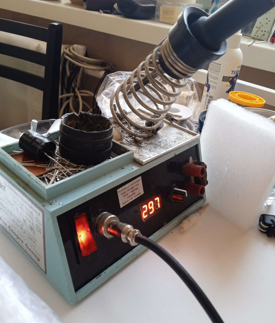

    Веллер мой совсем уже сдох

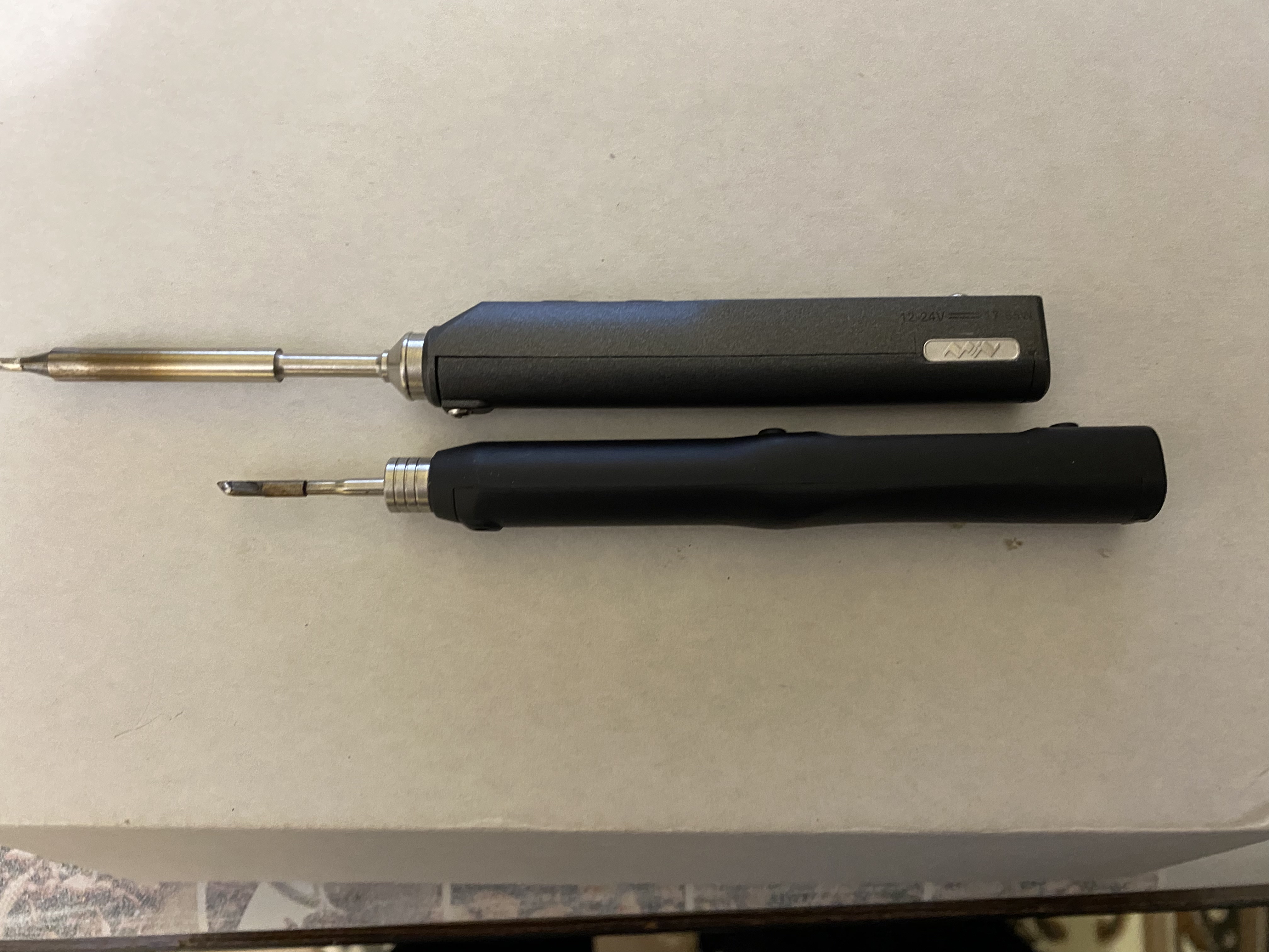

    Есть типа этого TS-100, у него вылет жала слишком длинный, как по мне работать не удобно.
    Если нужен похожий по габаритам то лучше вот такой, с ним работать тоже очень удобно. https://www.ozon.ru/product/payalnik...BD%D0%B8%D0%BA
    Как-то раньше не обращал внимание, а теперь захотелось
    Есть пара вопросов к владельцам.
    Подставки для них вообще бывают? Видел простенькую подставку как рогатка вместе с набором с сумочкой, но как-то не впечатлила. Покрупнее может какие-то подходят?
    Правильно понимаю, что с жалами С210 так же как с С245 - оригинал сильно лучше клонов?
    С уважением,
    Михаил.
  13. #3613
    21.05.2015
    Нальчик
    899
    По умолчанию Re: Выбор паяльной станции
    Да там подставка и не нужна у меня лежит просто на столе, жала лучше оригинал с ними это совсем другой инструмент, правда стоят они не дешево.
