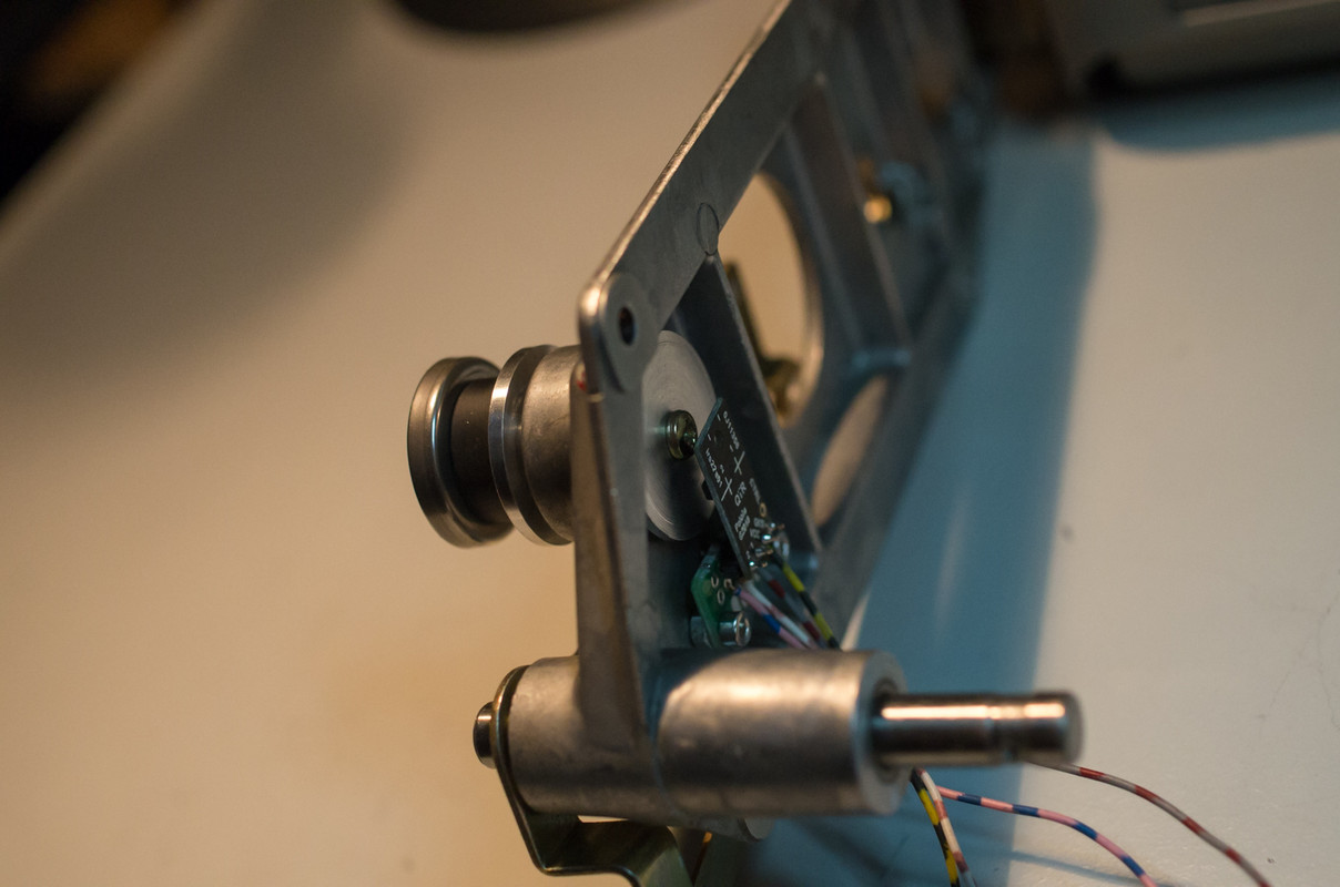

    Я об этом не подумал, что сказать, знаний не хватает). Сейчас вы сказали и я начал понимать, что с катушками не все так просто. Нужно будет в следующей серии отметить, что на счёт точности я ошибся.

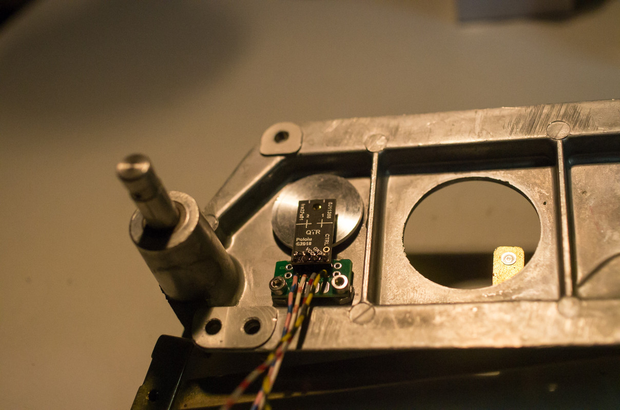

    Самым лучшим выходом было бы заменить правую стойку на вращающуюся. Она находится справа от ведущего узла и на детонацию влияет слабо. На немецком форуме old-fidelity-forum.de есть ветка по счетчику с датчиком на боковом узле, но там тоже советуют в Revox добавить вращающуюся стойку:

    Да, интересно. У меня сейчас правая стойка это подшипник от винчестера. Я задумывался о том чтобы сделать обводной ролик или как то снимать датчиком от оптической мыши движение ленты. По поводу мыши где то встретил подобные идеи, но люди писали, что в режиме перемотки могут быть проблемы. А с роликом нужно было что-то думать, под рукой нечего подходящего не было. По вращающейся стойке поищу, можно в будущем доработать.
    Может на подшипник надо было лопасти приделать..

    С подшипником делают вот так - снимают вращение обрезиненным роликом:

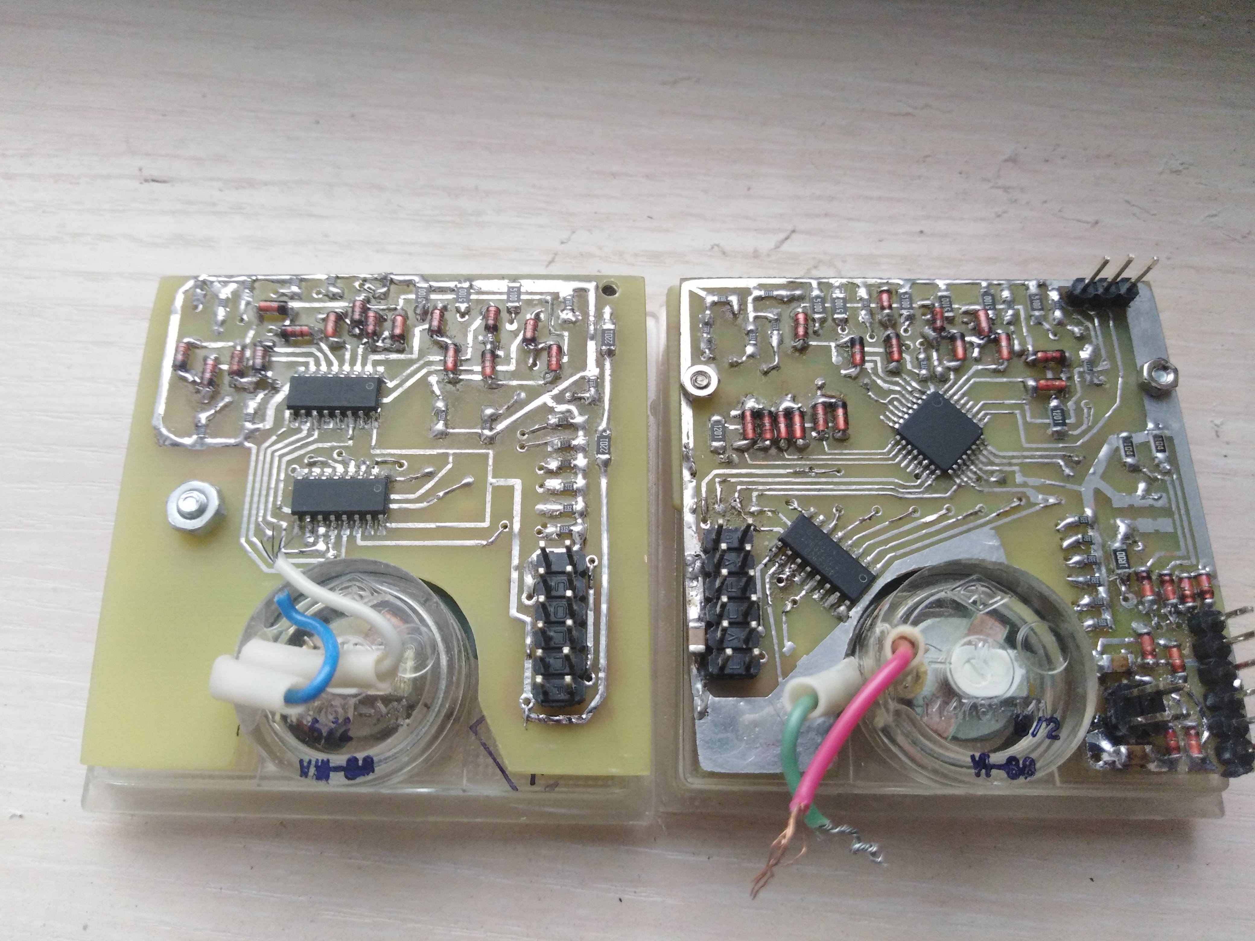

    Экспериментирую со стрелочными индикаторами.
    Сделал, чтобы подсвечивались пики сигнала на atmeha8 и hc595. Изначально все цифры подсвечены в пол накала. Далее если стрелка дошла до 0db, цифры до 0 горят ярко, стрелка уходит обратно на -20db и цифры начинают тухнуть одна за другой медленно.
    В общем как обычный vu-metter на светодиодах внутри стрелочного, только в + моментально загораются диоды, а в - тухнут поочередно. Это как дополнительная опция будет в моем Сатурне, которую можно отключить. + Там еще анимация включения будет. У надписей "Сатурн" будут буквы поочередно загораться
    Вопрос у меня в том, что тут придется соединить аналоговую землю магнитофона и цифровую стрелочных индикаторов. А я вообще не хотел, чтобы цифра и аналог как то были связаны, чтобы меньше проблем было потом.
    Я нашел такую штуку: HCPL7840-000E (Оптопара усилитель с гальванической развязкой). Хотел с помощью таких сделать развязку. Но в даташите есть такая строка: "Advanced Sigma-Delta (∑-Δ) A/D converter technology".
    На сколько я понимаю, сама эта оптопара тоже цифровая внутри и там идут преобразования из аналога в цифру и обратно? Можно ли её использовать в моем случае, не даст ли она цифровых помех в аналоговую землю?
    Как вариант можно использовать обычную транзисторную оптопару, с двумя фотоприемниками или две подобранных. Обычно оптопары не стабильны от температуры и от времени, для звука точно не годится, а для индикатора почему нет? Через второй фотоприемник/ вторую оптопару сделать оос.

    Ага, я нашел подобные схемы, это вроде как нужны линейный оптопары типа IL300. Или в моем случае необязательно именно линейные искать?
    Лучше конечно линейные. Вот на али есть
    Уровень для зажигания диодов же всё равно определяется контроллером, так что там можно и в цифре поправку сделать на нелинейность оптопары.
    Но хотел узнать по поводу HCPL7840, т.к. я уже их заказал, а позже внимательно глянул даташит
    К сожалению ничего про них сказать не могу. Потребление у них по 10ма с каждой стороны, если потребление импульсное могут и шуметь.

    Спасибо, наверное, сделаю на оптопарах, чтобы наверняка.
    Получилось фактически удержание пиков стрелки. Но комбинацию светодиодов со стрелкой обычно делают по-другому. Светодиоды исправляют главный недостаток стрелки - большую инерционность. Они показывают пиковый (или квазипиковый) уровень, когда стрелка - средний. Но тогда в Вашем случае светодиоды будут обгонять стрелку. Это можно сделать в дополнение горящей дуге - зажигать еще одиночный светодиод для пикового уровня дальше в дуге.
    В своем индикаторе данную проблему решил с помощью дифференциального входа.
    С такой никогда не имел дела, ничего сказать не могу. А вообще по развязке делал такое. Но в данном случае развязка вряд ли нужна.

    В общем что то сделал Пробовал генератором на вход, если плавно увеличивать сигнал, то цифры заграются точно когда до них стрелка доходит. На музыкальном сигнале, светодиоды обгоняют стрелку.
    С оговоркой, что когда я настроил для одного индикатора, у стрелки второго канала появилась погрешность. В общем мои стрелочные индикаторы показывают разное отклонение при подаче одного и того же напряжения. Причем оно нелинейно. Можно на обоих выставить -10db, потом поднять напряжение и уже к -3db есть погрешность между головками. Но я думаю как то в схеме смогу это скомпенсировать. Схема управления для стрелочных индикаторов как есть из сатурна. Там 2 диода, резистор, да конденсатор.
