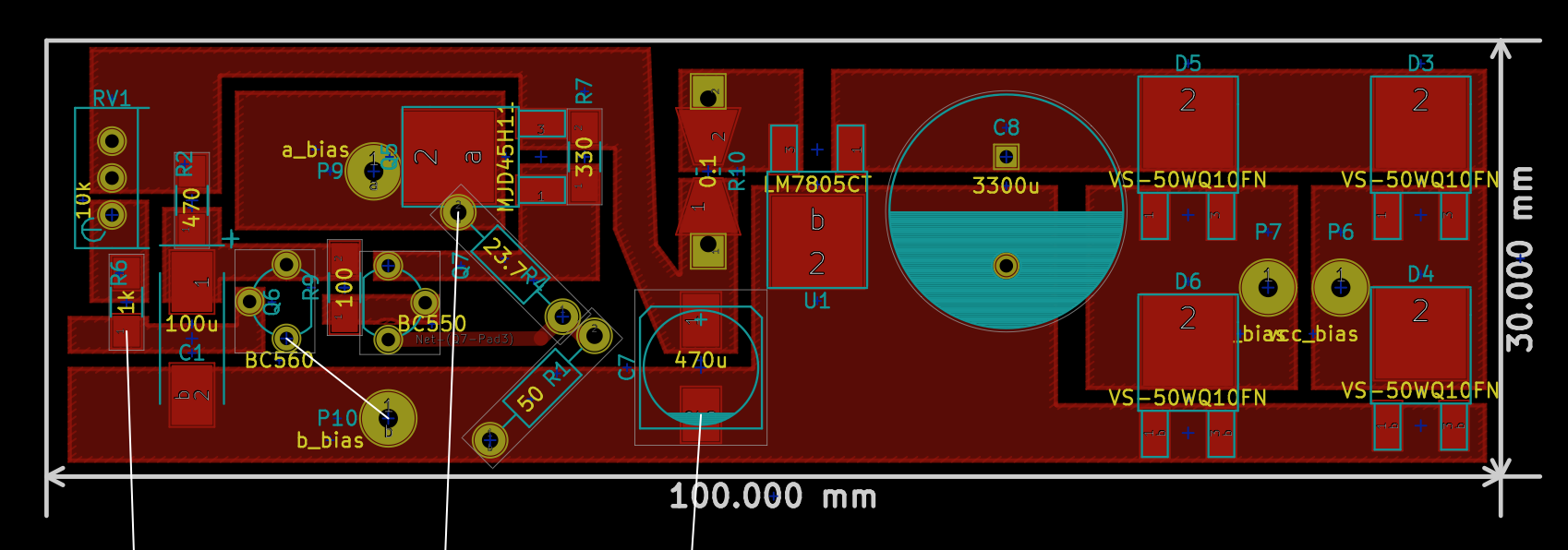

    07.06.2016
    105
    Выше выкладывал смд батарейку. Я её ещё немного доработал, стала примерно 4х5 см, стаб и выходник в то-220. Если надо могу выложить обновлённую. Я не стал испытывать ловкость паяльника 2х2 мм транзистором, заменил на FMB2227A в корпусе чуть побольше
    у меня идея все на одной плате сделать, в свободное время по-тихоньку занимаюсь. Получается либо с перемычками, либо 2 слоя. Конечный вариант потом выложу на всеобщий суд. А почему сразу паяльником? Фен на все случаи жизни
  15. #3594
    14.04.2009
    рядом с Москвой
    4,446
    С FMB по-моему можно в один слой уместить, там базы/емитеры переплетены ещё удобнее, чем в BC847
  16. #3595
    07.06.2016
    105
    вся проблема в оконечном каскаде. Цоколевка неудобная у Njl транзисторов. Но, что перемычки, что второй слой, особой разницы не будет, тем более не сигнал ведь идет там, а диоды. Осталось дорисовать, проверить и "потеснить" детали (Кстати, То264 не было в макросах, как куплю, подгоню под них)

  18. #3597
    14.04.2009
    рядом с Москвой
    4,446
    BC550/560 повёрнуты круглыми спинами друг к другу, между ними желательно тепловой контакт.
  19. #3598
    24.07.2006
    ЯСИНОВАТАЯ-ДОНЕЦК-СУРГУТ
    3,034
    У многих нет мышления и у вас оно как у всех.
    Плата ужас.
    Не понять зачем она этому ВК нужна.
    Если вы хотите разместить транзисторы на одном радиаторе то немного подумав транзисторы расположите как на схеме -три в ряд параллельно друг другу .Выводы транзисторов загнуты на 90 градусов.Плата ВК получается 2см на 5см.Есть и другие варианты но они с радиаторами для каждого плеча и нужен фрезерованный радиатор. Нажмите на изображение для увеличения.

  20. #3599
    07.06.2016
    105
    выходной каскад зеркально сделан, а этот нет что-то придется перевернуть, времени не хватает
    ---------- Сообщение добавлено 22.00 ---------- Предыдущее сообщение было 21.57 ----------
    Плата ужас.
    Предложите свою ПП, с удовольствием посмотрю

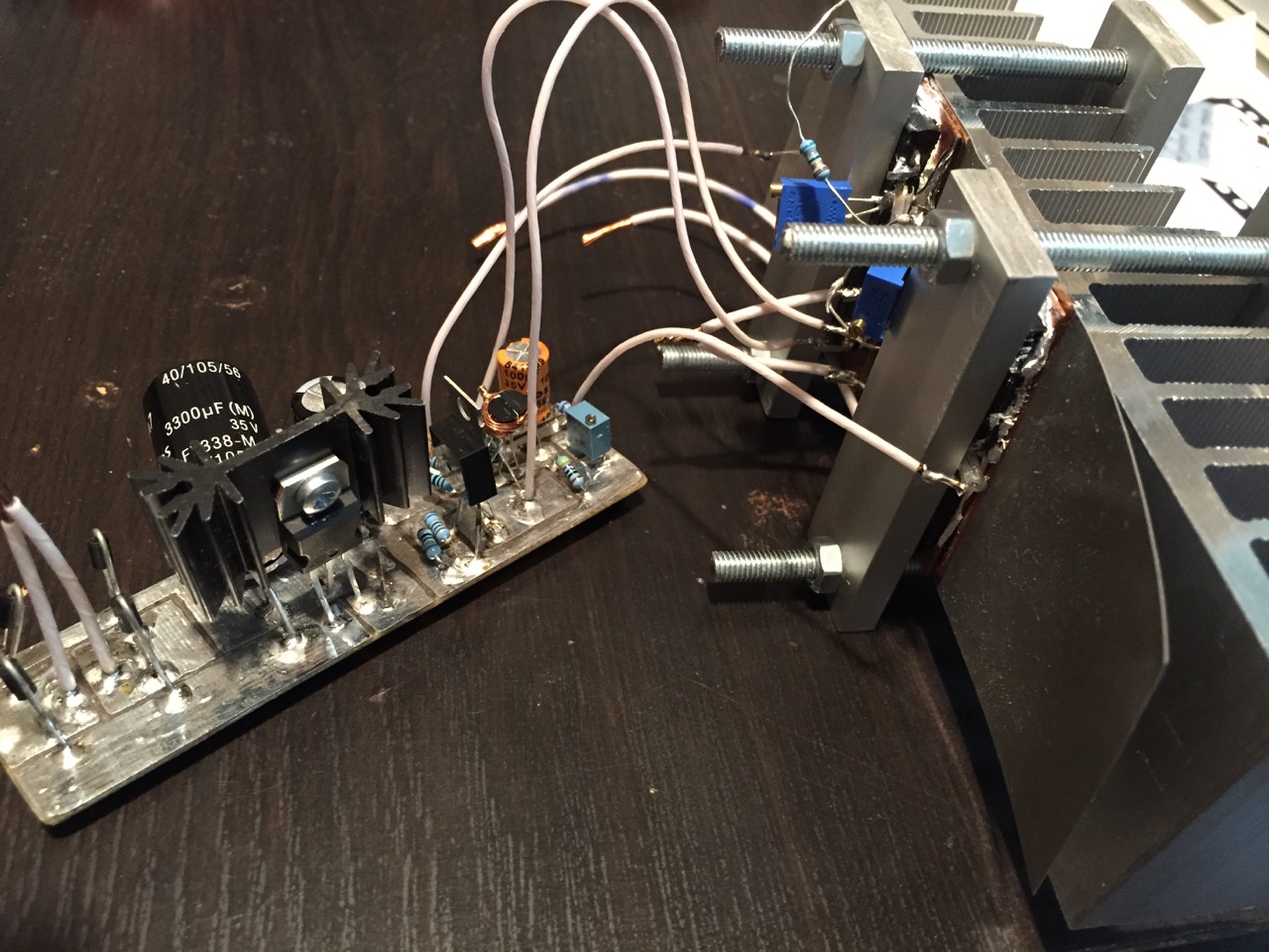

    у меня пока нет транзисторов Njl и электролитов. Цель собрать и наладить на макете каждый канал и готовые номиналы, уже без подбора, впаять в конечный вариант в корпусе
    Для макета действительно плата не обязательна, легче 5 проводов спаять:
    медные пластины используются как радиаторы и подвод электричества (коллекторы к ним припаяны)
    Если нужна вот кстати односторонняя (только надо ноги BC*шкам погнуть ) макетная батарейка, как на фото
