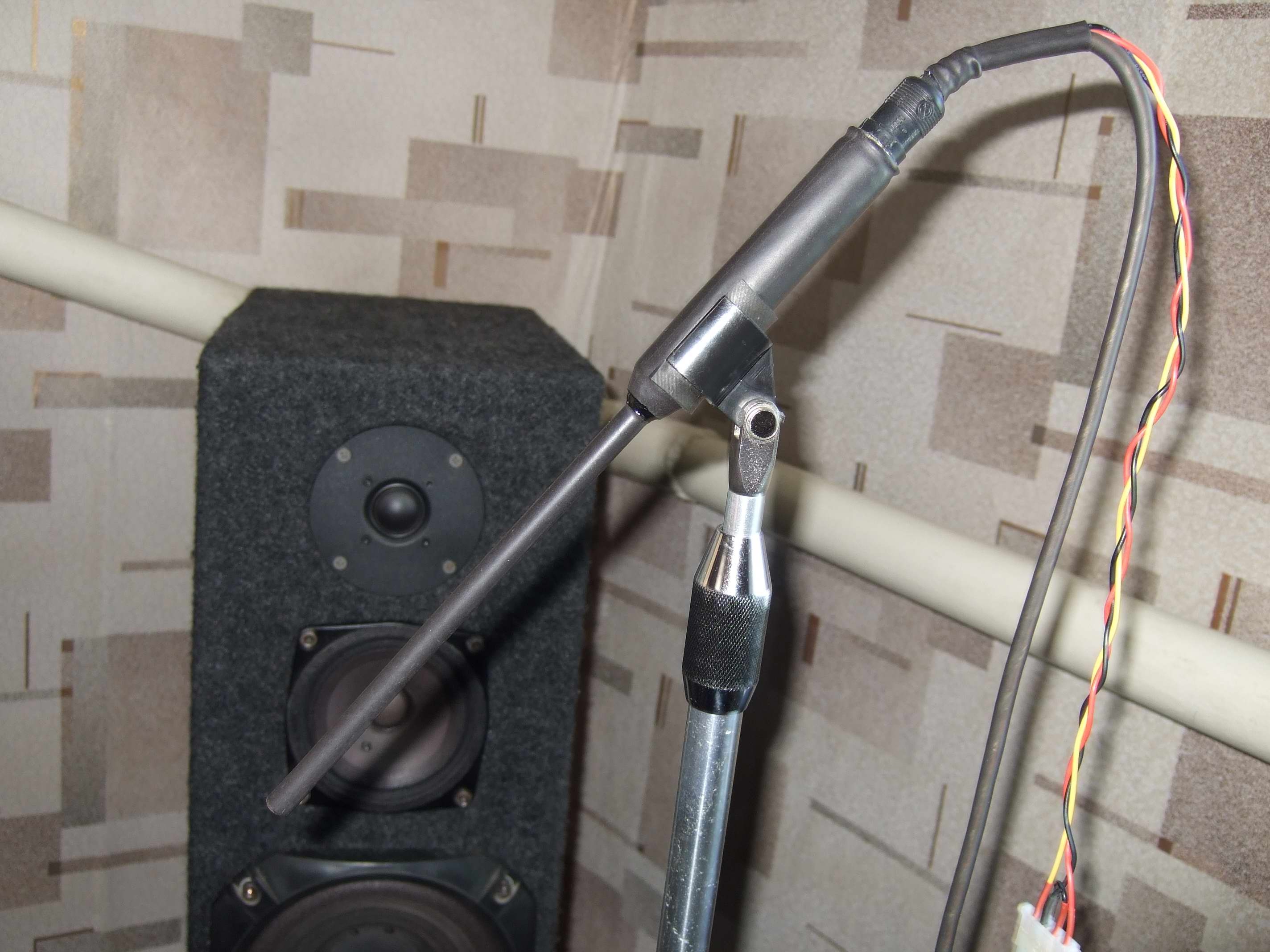

    Ниже приведено сравнение в одинаковых условиях самодельного микрофона на WM 61а с усилителем на ОУ и М-101. Человек который сравнивал - Александр Бокарев - Бока (известный конструктор акустики). Проводились измерения при двух положениях микрофона на WM-61: в лоб вч динамику и под углом 90 град к нему + M101 (розовым- вертикально, синим горизонтально, М-101 красным). Если посмотреть на стандартный файл калибровки для капсуля, то он практически точь в точь совпадает с необходимой коррекцией ачх. Конечно, если считать, что М101 эталон. Нажмите на изображение для увеличения.
    обычное расхождение АЧХ на диапазоне более 6 кГц
    а АЧХ АС хорошая, кто ж спорит ))
    Если посмотреть на стандартный файл калибровки для капсуля...
    на файл не смотреть надо, а подключать в спектралабе
    при условии корректного файла коррекции АЧХ, полученная парой разных миков, совпадает с точностью +-1 дБ
    чего по графикам не видно
    вот так должно получиться
    http://forum.ixbt.com/topic.cgi?id=95:174#8
    зелёная и фиолетовая АЧХ

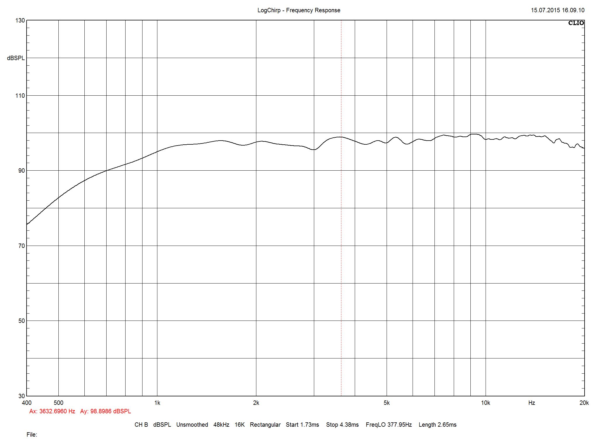

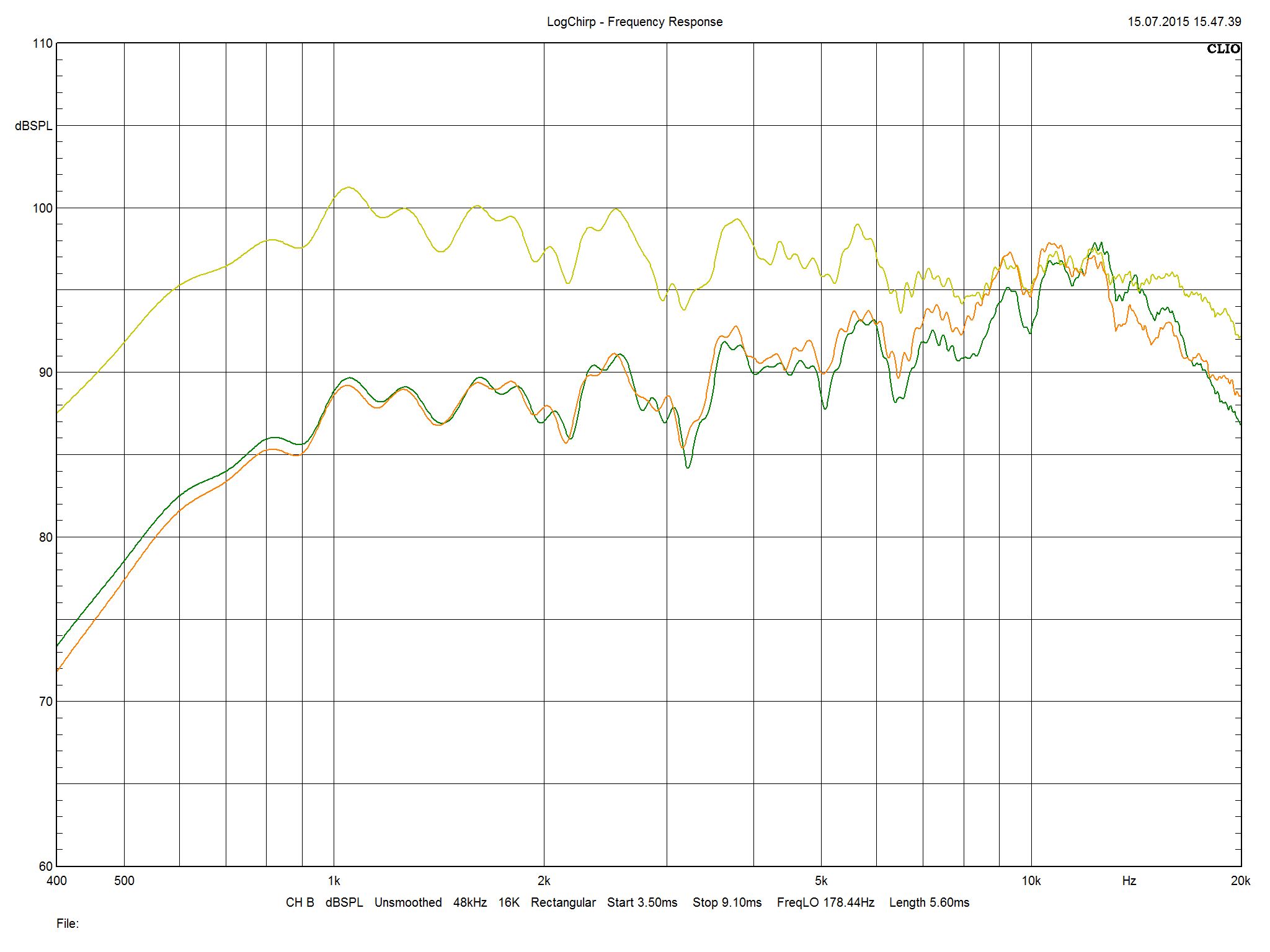

    Сегодня сравнил микрофоны.
    Итак, что имею:
    1. Микрофон Clio MIC-01 http://www.audiomatica.com/wp/wp-con..._mic010203.pdf
    2. Микрофон APEX 220
    3. ECM-8000
    Пищалка Hiqphone OW-1 http://www.hiquphon.dk/page4.html в щитке, смонтирована заподлицо с панелью.
    Желтая - Clio
    Зеленая - Apex
    Оранжевая - ECM
    Снято без компенсации микрофонов.
    Для сравнения - АЧХ драйвера TAD-2001 в моем рупоре, Apex.
ID:	241481   Нажмите на изображение для увеличения.
    Тогда зачем сравнивать? они все разные, даже одного типа. Вон MINUDSP к Umik-1 USBшный к каждому 2 файла прикладывает (0 и 90гр) 10-20000 - довольно точно, только пистонфоном проверить не получилось, видимо 114дБ много
