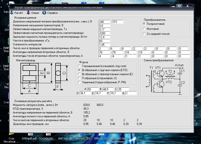

    уважаемые, возник вопрос,рассчитывю транс для ИИП параметры +-85В 15А, +12В 0,1А для релюшки,ИИП пока без стабилизации (SG3525+IR2110+IRFP360)
    получается в первичке 5 витков.....Чтото настораживает..Сердечник ETD49 N87
    скрин и PDF ETD49 в архиве прилагаются. http://www.sharemania.ru/0158030

    У Вас напряжение насыщения транзисторов 4,4В, поставьте 0,8 , у меня такой же сердечник , я расчитывал так. Я правда всего второй раз это делаю ,но первый раз расчитывал именно так и всё работало.

    Uнас считал Rds*Imax.....=0,2*22=4.4В И она мало влияет на кол-во витков....B=0.2 F=70кГц м=1680 скважность 2.2.....Может неправильно ввел размеры срдечника..?

    А вот скважность 1,05 я ставлю .м=1680 это с зазором , ставьте 2200. И проверьте размеры.
    Мои расчёты.Москатов говорит про свою прогу ,что это минимум и ниже ни на виток нельзя, а выше даже лучше. Так у Вас частота 85кГц стоит ! И потери 50 !
