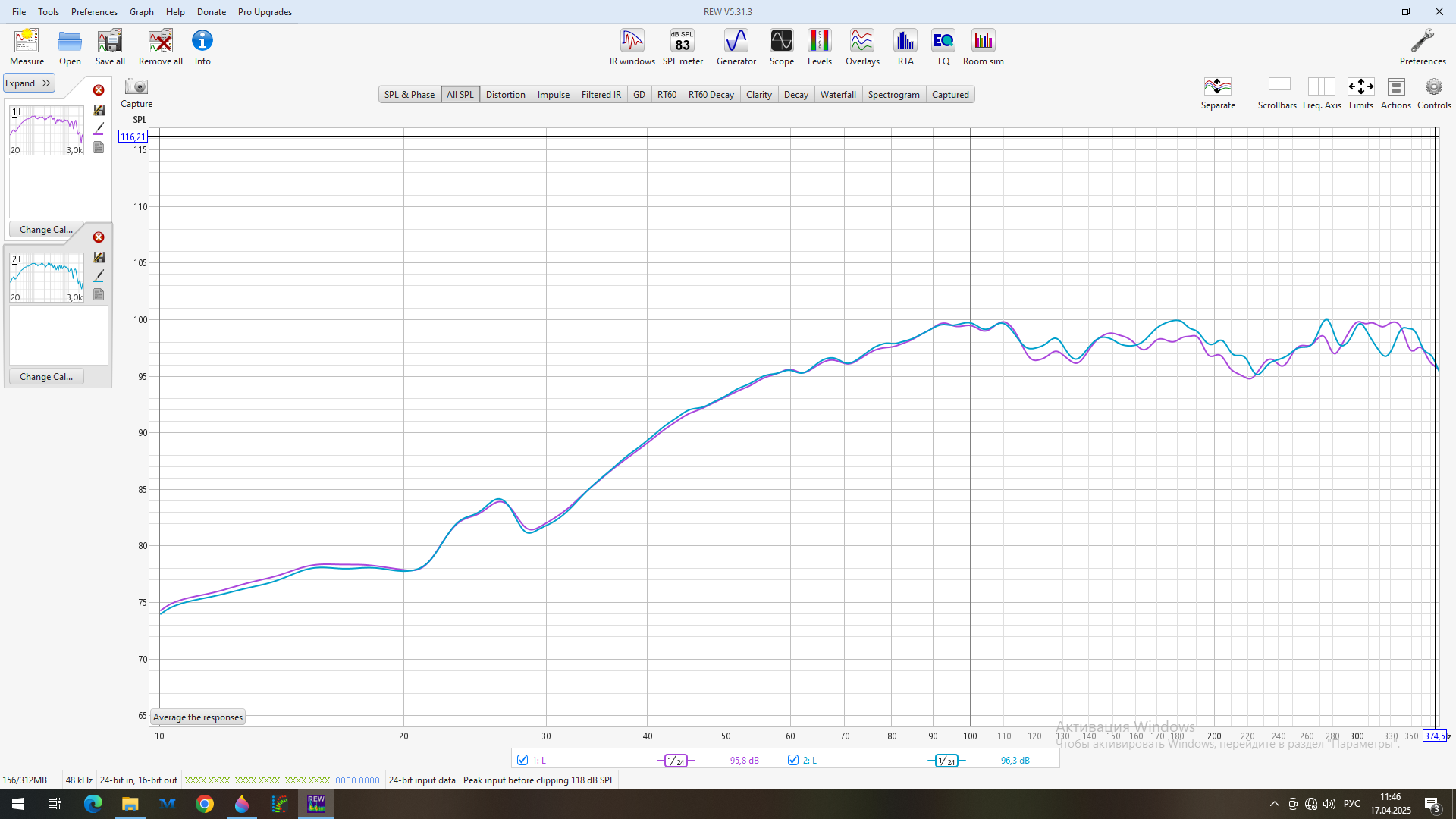

    У меня к вам просьба, вы правда уже рисовали нужную линию, но попрошу вас еще раз нарисовать на ваш взгляд идеальную более детальную линию АЧХ для моей конструкции по низкой стороне. На скрине АЧХ сейчас, динамики в параллель, расстояние до мкф 1.5 метра, вот прямо рядом с существующей, вашу - на которую буду ровняться и принимать меры.
    Я распечатаю, буду смотреть и думать что делать далее. Спасибо.

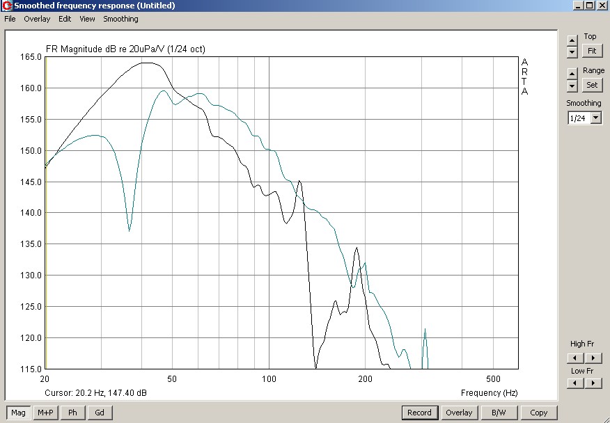

    это не ачх акустики, это с комнатой, ачх без комнаты выглядит так, и это снято в комнате. НЕ НАДО СТРОИТЬ АКУСТИКУ ДЛЯ ОДНОЙ КОМНАТЫ, ХРЕНЬ ЭТО
    ---------- Сообщение добавлено 10:59 ---------- Предыдущее сообщение было 10:58 ----------
    порт и башка
    ---------- Сообщение добавлено 10:59 ---------- Предыдущее сообщение было 10:59 ----------
Название:	Screenshot_28 ЧВР, динамик и порт.jpg
    просьба
    Гадаю только по измерениям басовика с 1-10см.
    Желательно программой Арта. Но можно и REW, при этом я буду вынужден тратить много времени на импорт в другую программу и возню с ней.
    Денис, у него на эти железки будет отдельное усиление, собственно всё. Уровни выставит, а фильтр один хрен делать не дальше 200гц, и то там должно быть уже минус.

    По умолчанию Re: Проект - 1000 Watt
    Да, я уже понял и проверил, потаскал колонку по комнате и увидел разные АЧХ
    На НЧ сложно измерить микрофоном свойства АС. Потому рулит симуляция. Только нужна правильная методика измерений. Вы писали, что каждый раз калибруете шумом. Так вот, чтобы правильно срастить в программе симуляции излучение порта ФИ и динамика их нужно измерять с одинаковым уровнем сигнала.

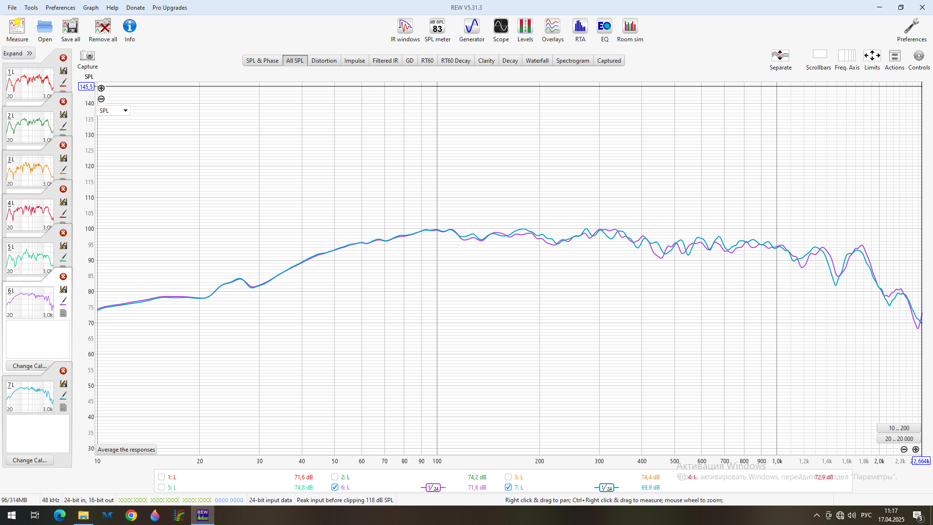

    Снял 3 см от динамика REW, другими программами не владею.
    На скрине АЧХ двух динамиков 3 см - практически одинаково.
    В файле REW - один динамик сохранен.
    Донецк Александр
    Снял
    Llll, шкалу справа глянь у меня и себя, вот эти цифры в дб, сделай разрешение адекватное.
  14. #353
    Аватар для Llll
    24.11.2024
    Донецк
    198
    Так и делаю, каждый раз подаю щум, усилителем устанавливаю одинаковый уровень измеренный мкф в моем случаи уровень Check Levels составлял - 24 dbFS
    ---------- Сообщение добавлено 11:51 ---------- Предыдущее сообщение было 11:40 ----------
    Готово 5 дБ клетка
    о том и речь. После того как измерил динамик в ближнем поле измеряешь ФИ, но усиление не крутишь. Иначе непонятно как складывать порт и динамик. Они складываются с учётом фазы и площади, но уровень сигнала с усилителя надо сохранять.
