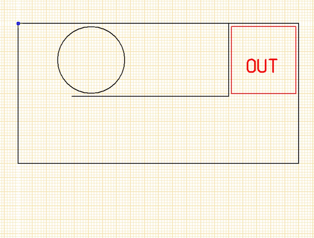

    спасибо! пока ФИ запилю на пробу, с горбиком +3дБ на 50-60гц) у меня есть ниша в стене 1х2 метра и глубиной 30см, хочу туда попробовать встроить чтоб в комнате место не занимать)
    плоский саб можно строить? по прикидкам получается 80х130х30 около 300 литров и настройка 44гц, по графику как раз дает максимальную отдачу на 50-60гц и 44гц -3дБ
    Идеальная возможность попбовать плоский ЧВР
    а плоский ФИ не получится разновидностью ЧВР?)
    ЧВР это когда невозможно на чертеже выделить обьем и порт. В принципе, грубо, нижнюю часть диапазона у ЧВР можно посчитать как ФИ, если симулятор умеет различать сечение порта.
    Порт можно треугольной формы, главное площадь сечения.
