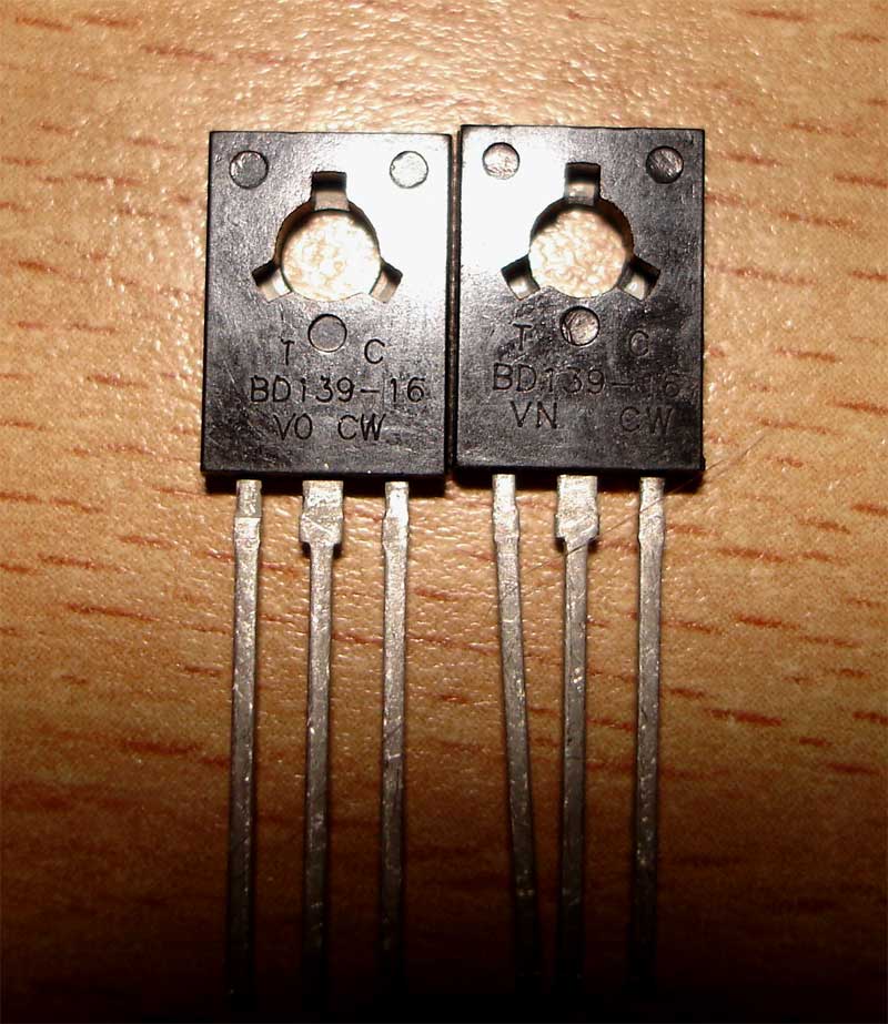

    Что за производитель, никто не сталкивался с такой маркировкой?
    Выглядят на 100% леваком
    город Ереван, дядюшка Леван.

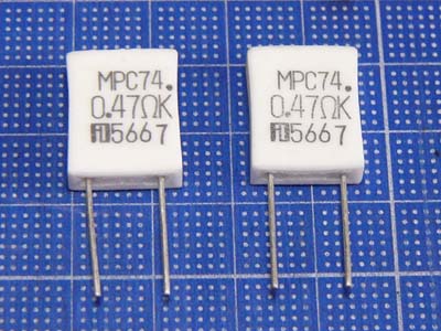

    Резисторы MPC74 на eBay. Фуфло или настоящие? Продавец почему-то пишет, что резисторы сделаны в Японии, хотя согласно информации изготовителя их вроде бы делают в Китае. Хотя может в Китае делают все модели MPC кроме MPC74 и MPC78 "для аудио", в которых не используются магнитные материалы?
    Неужели и резисторы подделывают? Если так, то это уж полный беспредел.
    А вот картинка от фирмы изготовителя:
    И ещё одна непонятно откуда:
