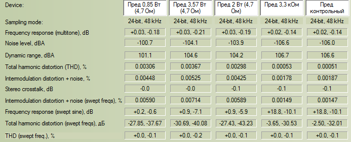

    Цитата Сообщение от ass77 Посмотреть сообщение
    Связка проводов питания реле от БП дежурки идет вдоль силовых трансформаторов.
    Там "земли" проводов с плат аттенюатора специально сводятся на плате дежурки в одной точке, иначе бы не вёл туда всю связку. Измерения подтвердили - фона и наводок 50/100Гц нет. Я вообще в последнее время обязательно всё промеряю, благо есть такая возможность.
    Известно. К проходной емкости трансформаторов силовых добавляется емкость сетевых проводов на корпус. Для синфазных помех из сети ток потребляемый от неё роли не играет - важна только емкость.
    Если же сетевые помехи по барабану - то и так сойдет.
    Разглядывать "соринку в глазу" - это видимо, ваша особенность. На плате дежурки стоит плата сетевого фильтра, и усилитель вполне себе работает в одном помещении с таким источником электромагнитных помех (в т.ч. по питанию!) как катушка Теслы. У меня вообще привычка ставить сетевой фильтр почти в каждое своё устройство.
    Avenger, выглядит красиво внутри. Огромный труд.
    Чуствуется что сделано со старанием и любовью.
    Спасибо! Повозился я реально с ним немало. Не с самим корпусом - корпус то посути готовый. А с платами, их разводкой и компоновкой (например платы аттенюаторов и линейного усилителя имели по две итерации). В итоге получился очень хороший усилитель, кто бы что не говорил. Результаты измерений это подтвердили (фото в аттаче). К слову, пред "в режиме преда" (когда Rн 3,3 кОм) имеет искажения, практически не отличающиеся от собственных искажений звуковой карты Asus Xonar Essence STX (последний столбик "пред контрольный" - это как раз звуковуха "сама на себя"), а значит, по-хорошему, чтобы его обмерить - нужно оборудование сильно более высокого класса, которого у меня пока нет, да и есть ли смысл?

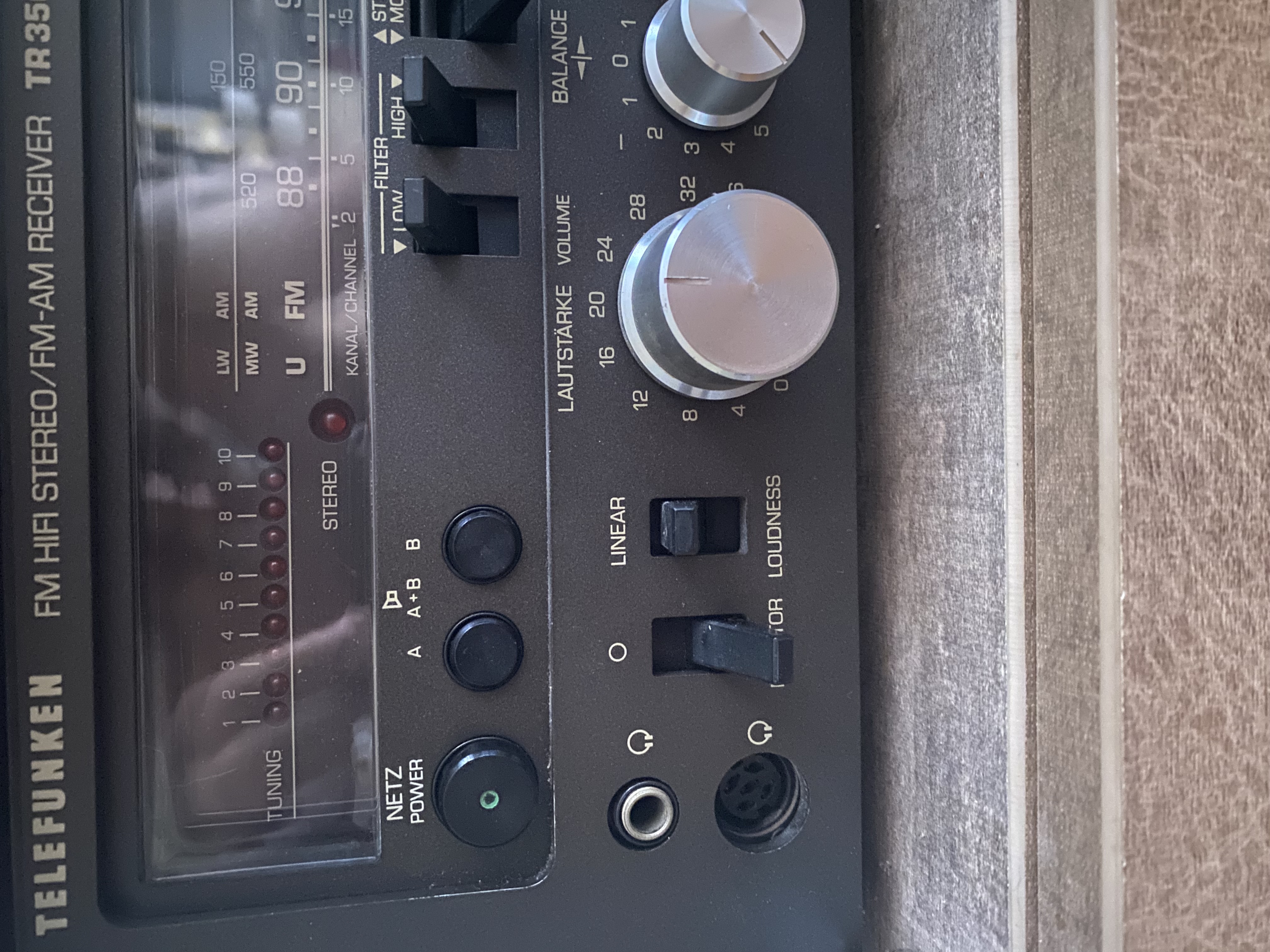

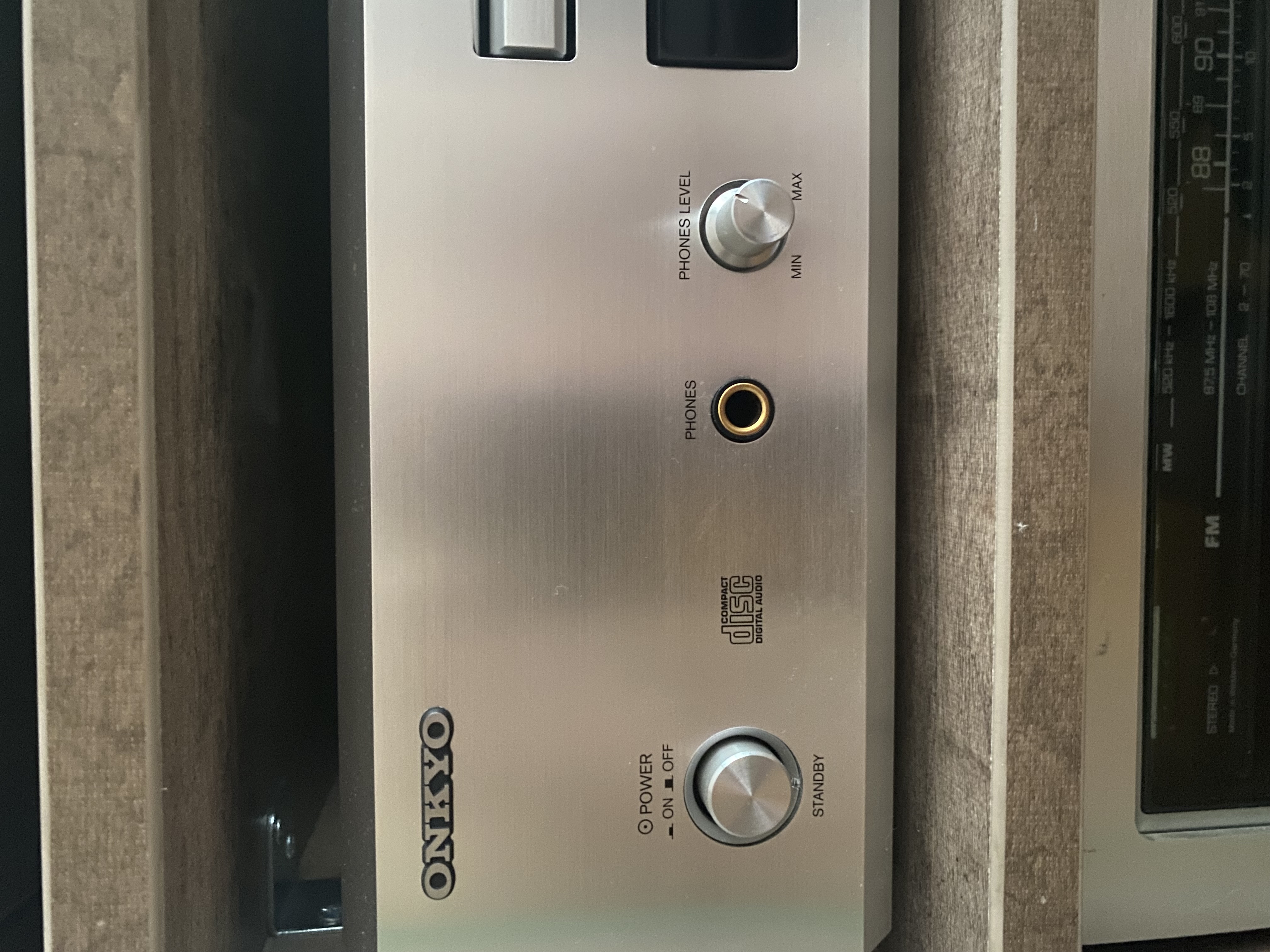

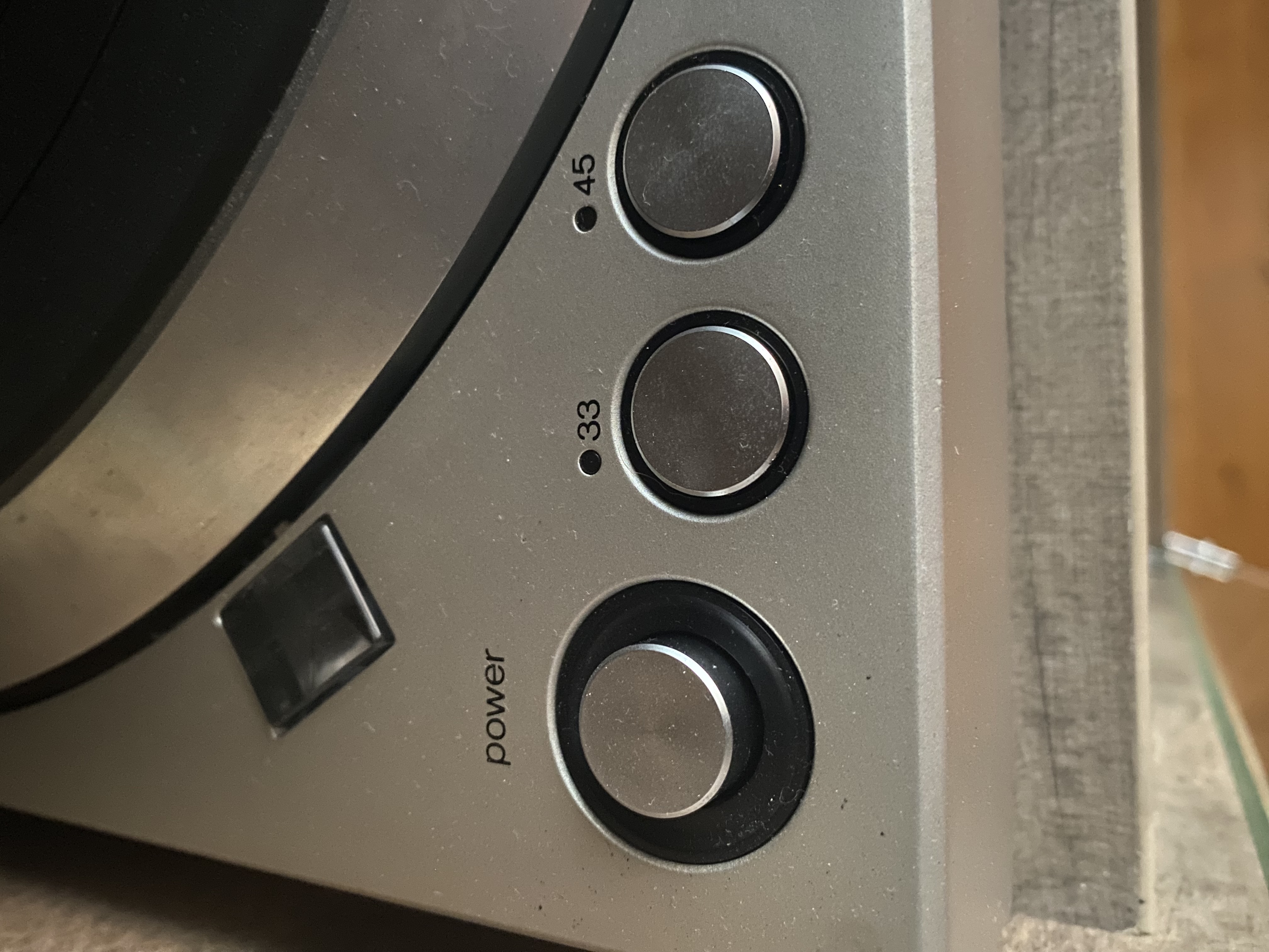

  10. #350
    Частый гость Аватар для FireChild
    04.01.2018
    М.О. Ступино
    301

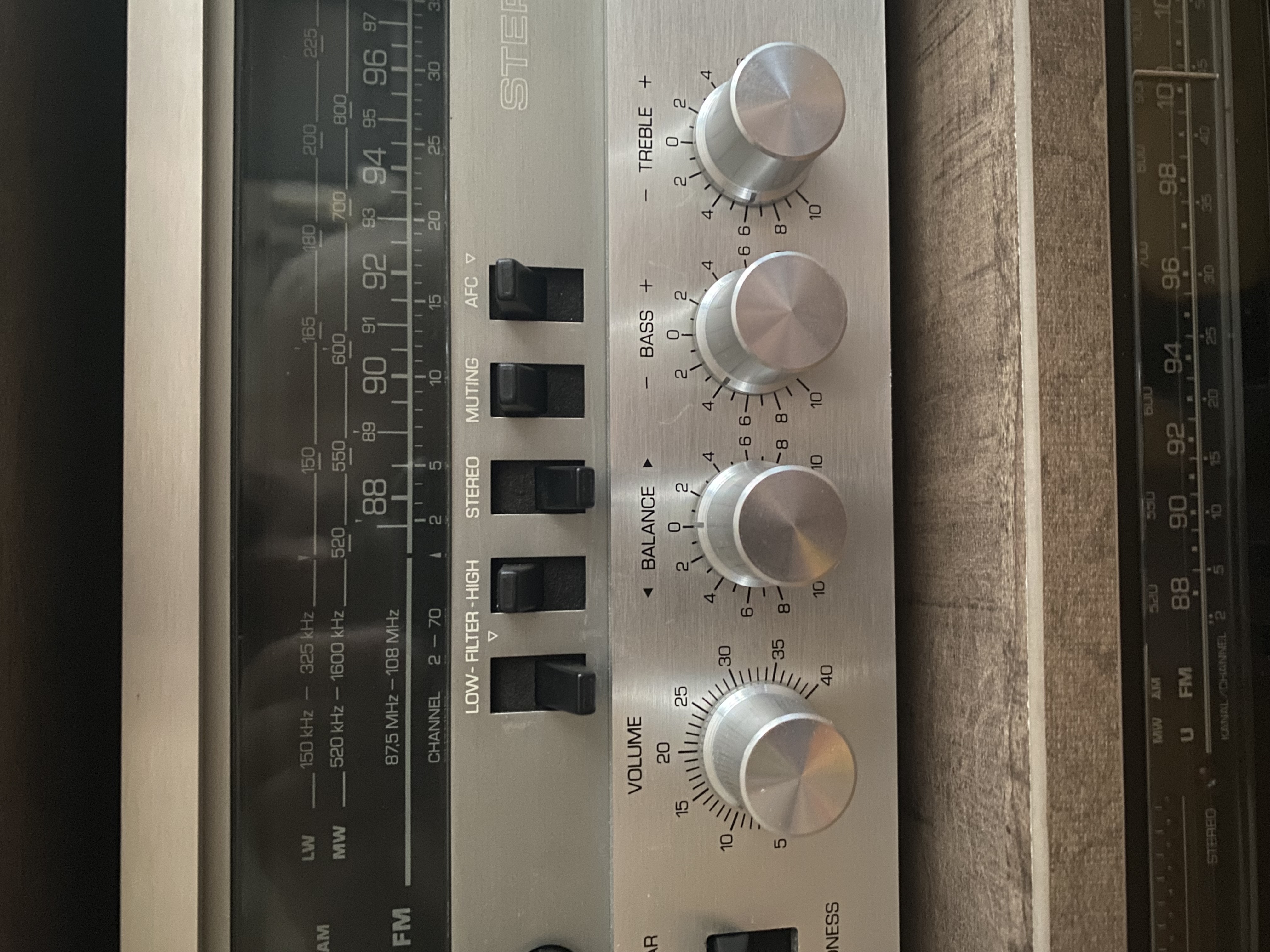

    По умолчанию Re: Наши корпуса: усилители, ЦАПы и т.д.
    Вроде элементарные вещи, если аппаратура в среднем на уровне пояса и ниже,
    то, чтоб увидеть, как называется ручка, мне надо нагнутся?
    Если гость, или подслеповат человек?
  11. #351
    19.09.2008
    Иркутск
    4,831
    Вот и здорово, похоже ты прав.
    Завтра, будет время, сделаю эскизы (там всё подвинется) и обсудим. Очень интересно.
  12. #352
    04.01.2018
    М.О. Ступино
    301
    Свой дизайн выложу в понедельник,обосрите поругайте, кому не лень.

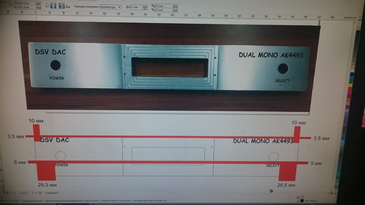

    Цитата Сообщение от FireChild Посмотреть сообщение
    От лифта кнопка - это уродство.
    ViktorS, надписи над кнопками и крутилками смотрибельнее, чем под ними. Удобнее и проч.
    Как пример..Да и если делать лазером как потом зачернить.

  14. #354
    04.01.2018
    М.О. Ступино
    301

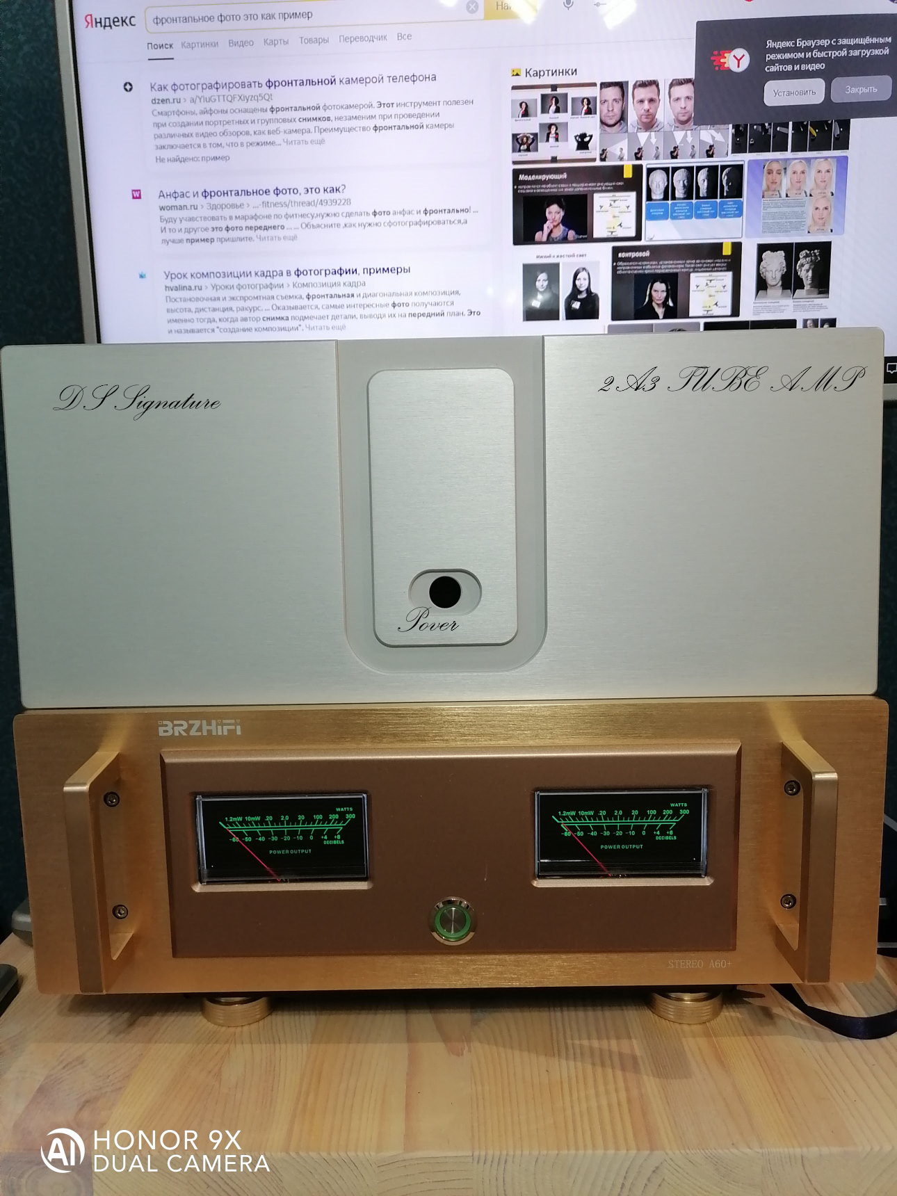

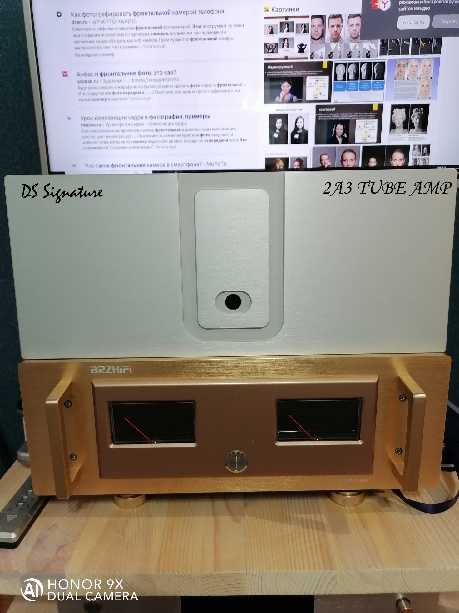

    Нижняя лучше.
    А вот надписи типа «хай-фай стерео дуал моно портабл автореверс кассет дэк» китайскую цыганщину напоминают в 90-е. Ну вкусы разные, конечно.
  15. #355
    08.01.2015
    903
    Нижняя лучше.
    Особенно когда используют слэнговые сокращения или пишут в гугловерсии английского. Не влезают все буквы слова " amplifier"? "Усь" почему-то никто не пишет на своих изделиях.
    ---------- Сообщение добавлено 11:40 ---------- Предыдущее сообщение было 11:36 ----------
    Как пример.
    Извините, но на первом фото просто колхоз. Надписи разного размера на разной высоте. Надпись "power" смещена от оси, почему-то с большой буквы и просто огромного размера. И потом надписи на органах управления должны читаться, а не угадываться в хитрых шрифтах.
  16. #356
    04.01.2018
    М.О. Ступино
    301
    2 разных шрифта на морде - уже на грани добра и зла. Три - фиаско. А с тыла передняя панель не лучше выглядит? Может тыл быть лицом?

    Если и делать для себя на лицевой хоть какие то надписи ,то примерно в стиле маркировке ламп.
    ---------- Сообщение добавлено 20:15 ---------- Предыдущее сообщение было 20:10 ----------
    Извините, но на первом фото просто колхоз. Надписи разного размера на разной высоте. Надпись "power" смещена от оси, почему-то с большой буквы и просто огромного размера. .
    Это и без Ваших пояснений видно (набросок сделан за 2мин),смысл сам шрифт(его разного до фига и больше) И вообще нужна это надпись Power? Если уж дойдет дело до надписей лазером все выровняется как надо и по высоте и по размеру и без всяких смещений относительно центра!
