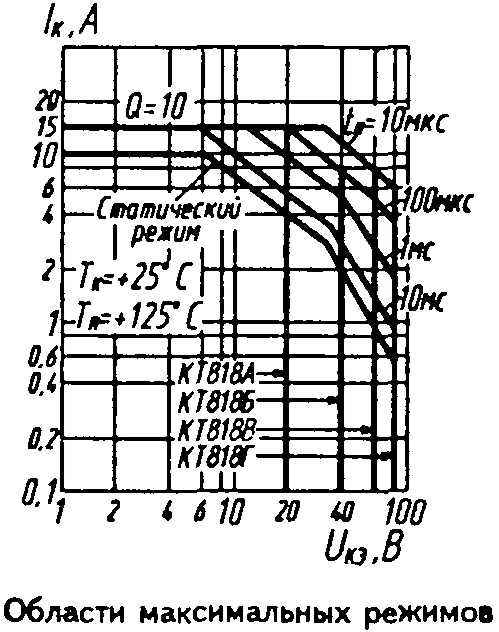

    Питание +-20В (само по себе очень небольшое для УНЧ, даже для нагрузки 4 Ом).
    220 мкФ, 200 Гц, синус, 20 В амплитуды (как бы то же самое, что и 2,2 мкф на 20 кГц, только все процессы протекают медленнее).
    Пиковый ток - 5,5 А как раз при напряжении к-э 20В (нулевом напряжении на выходе усилителя).
    ОБР транзистора при 25 градусах окружающей среды.
    Это предельный режим. Стоит температуре радиатора увеличиться, или форме сигнала измениться на отличную от синуса, и возможно прослушивание фонограммы со спецэффектами.
    А, забыл, коммутационные и супер"А"..
    Максимум тока при нуле на выходе. Пламенный привет изобретателям..

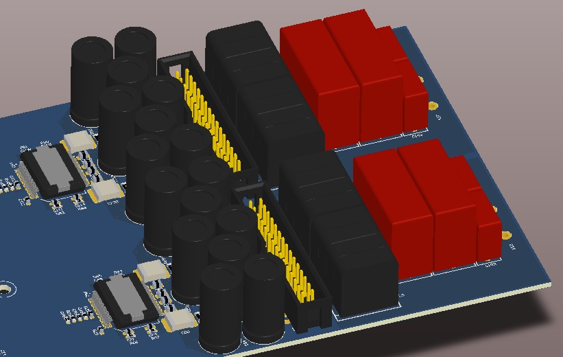

    Но есть проект на TAS5162 в режиме PBTL на каждый канал (24 А), это примерно 300 Вт на 4 Ом.
    Все закуплено на несколько комплектов, но проект пока в замороженном состоянии. На стадии проектирования печатной платы.
    Сейчас мы сосредоточили усилия на аналоговом аппарате с полевиками на выходе и мощностью 250 Вт 8 Ом / 450 Вт 4 Ом. Чтобы к осени выкатить пробный образец.

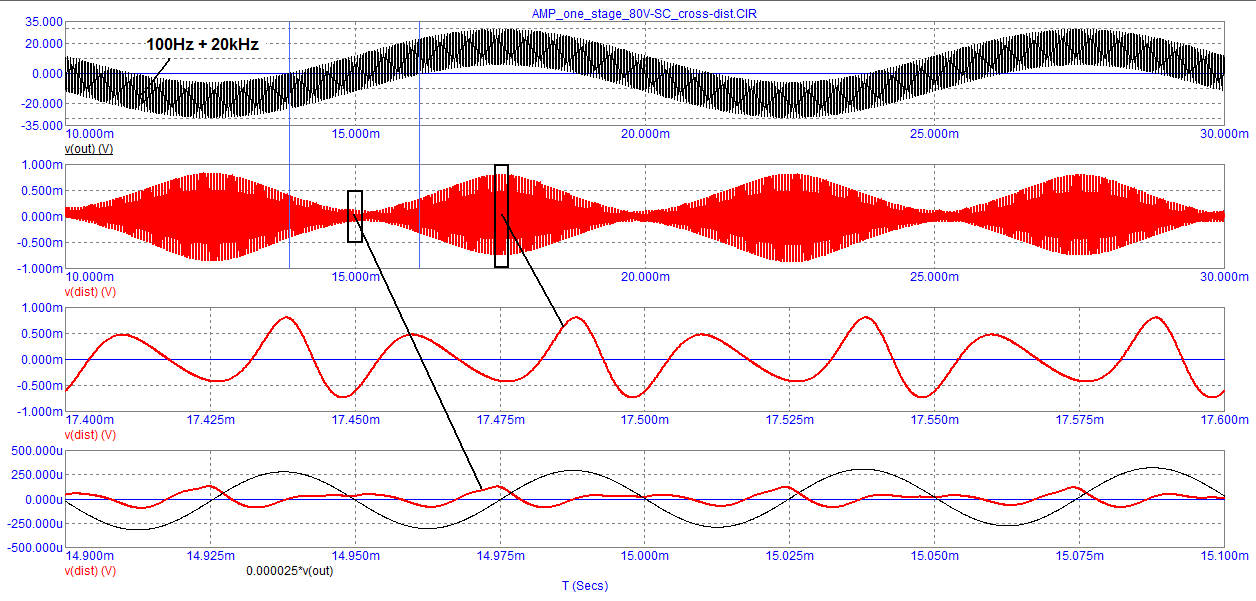

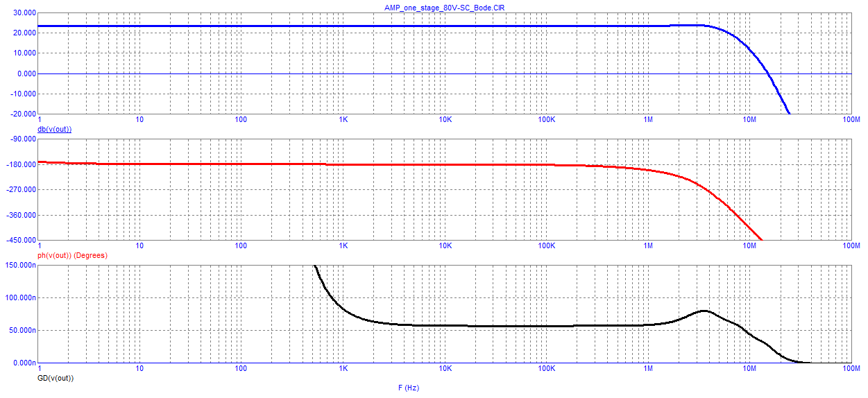

    Любой вариант ВК кл.АВ генерирует КИ.
    Все зависит от быстродействия, от ГВЗ. Больше проблем в ВК с транзисторами типа Шиклаи. Недаром типовой усилитель Дугласа Селфа с Шиклаями перевели в класс А. От коммутационных избавились, но другие виды искажений (оказывающих наибольшее влияние на звук) так и остались без изменений. Вот пример отсутствия коммутационных в усилителе с "тройкой" Дарлингтона и спаренными выходными. Ток покоя по 100 мА на транзистор.
    https://www.diyaudio.com/community/t...9/post-7068729
    В усилителе играет не «железо» (куча радиодеталей соединенных между собой), а свойства заложенные схемой. Точно также как и из одних и тех же кирпичей можно построить и уродливый амбар и дворец сверкающий своей красотой
