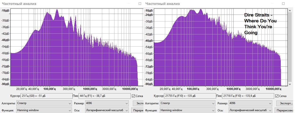

    Капсюль кривой, ниже 100 Гц нагло валит.
    Я писал качественным измерительным микрофоном, слушается вполне правдиво.
    А так?
    Немного потерял в басе, но....
    Запись https://yadi.sk/d/sLJUDo-qT5pHXg
    Оригинал https://youtu.be/LROnjfhnZMo
Название:	Дайр стрейт с треугольника.jpg

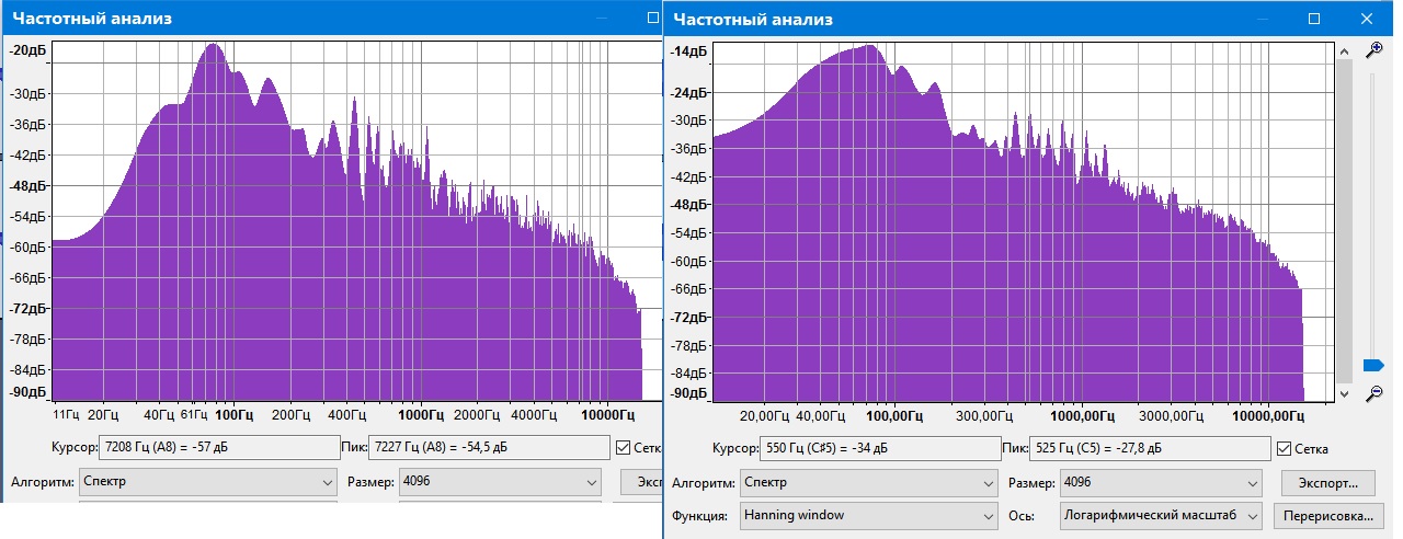

    И басуха с ютуба... Как бы и не сильно нагло заваливает.
Название:	бас-гитара ютуб-нормал.jpg
    https://yadi.sk/d/EtGfLN2BPih8PQ
    Нашел самую ровную точку АЧХ для записи микрофоном... И она не в месте прослушивания.....

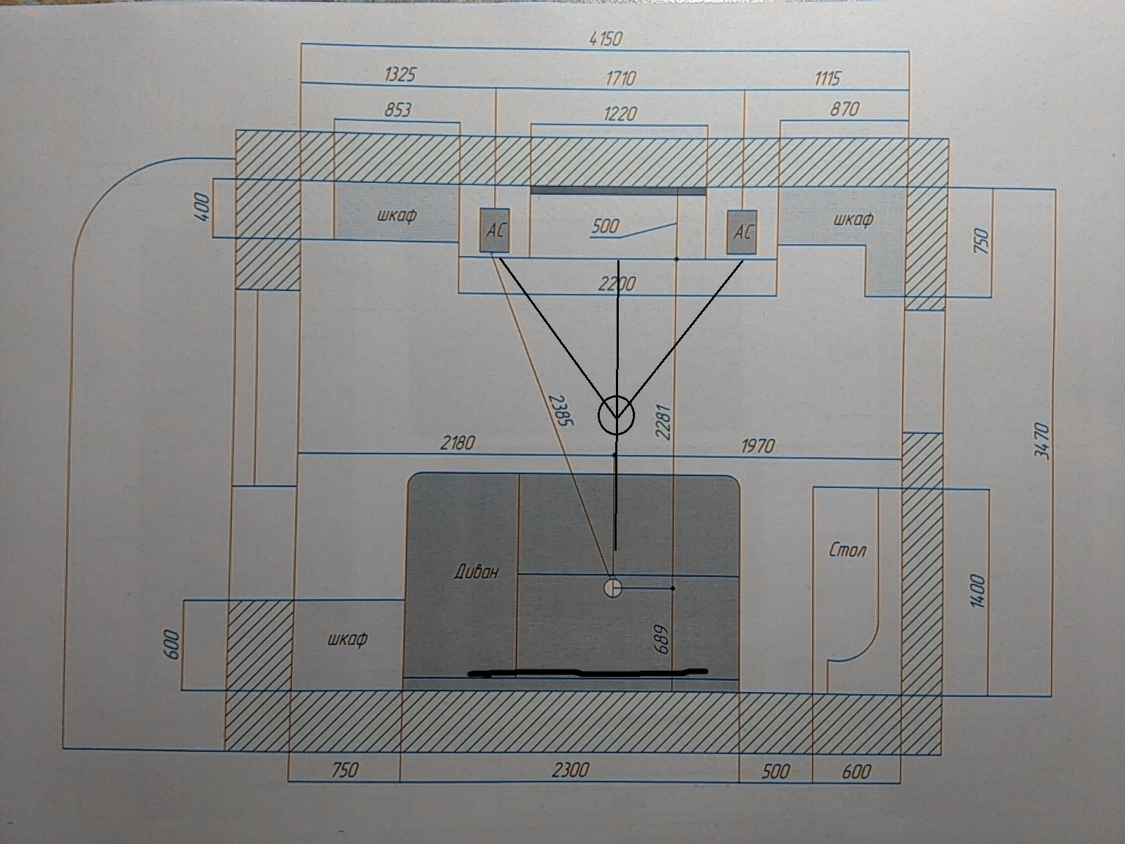

    Что делать? - ХЗ, кому учить математику, а кому пилить очередные дрова
    Пришлось немного пошуметь АРТой.
    Вышел на равносторонний треугольник.... Если возвращаться к месту прослушивания, то нч диапазона становится больше по уровню, но проваливается примерно 80-150 гц
Название:	план сверху2.jpg

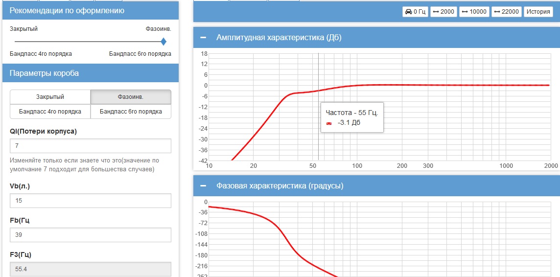

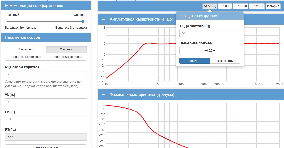

    Щас-то поняли смысл предложенного?)))
    Делаем завал АЧХ, что бы 43 гц(у меня 50 гц) были по уровню -10 дб. Правильно?
    И ограниченную полезность?
    Первое, что приходит в голову, мысль о подъеме на 43 гц и провале от 43 гц и выше. К примеру до 100 гц....
    Считаю в другом калькуляторе.
    Что я не так понимаю....?
    На 35 гц я не претендую....

    Саша предлагал бороться с первой модой использованием АС, имеющей спад на этой частоте. Еще можно торчок ас пристроить в комнатный провал . Имо это уныло совсем, особенно при таких размере и частоте. Но имеет право на существование, если иначе никак)))
