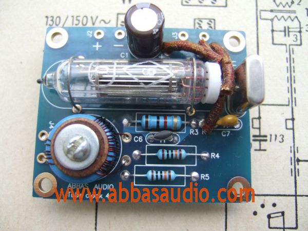

    ПС.
    Абасс себе такого не позволяет
