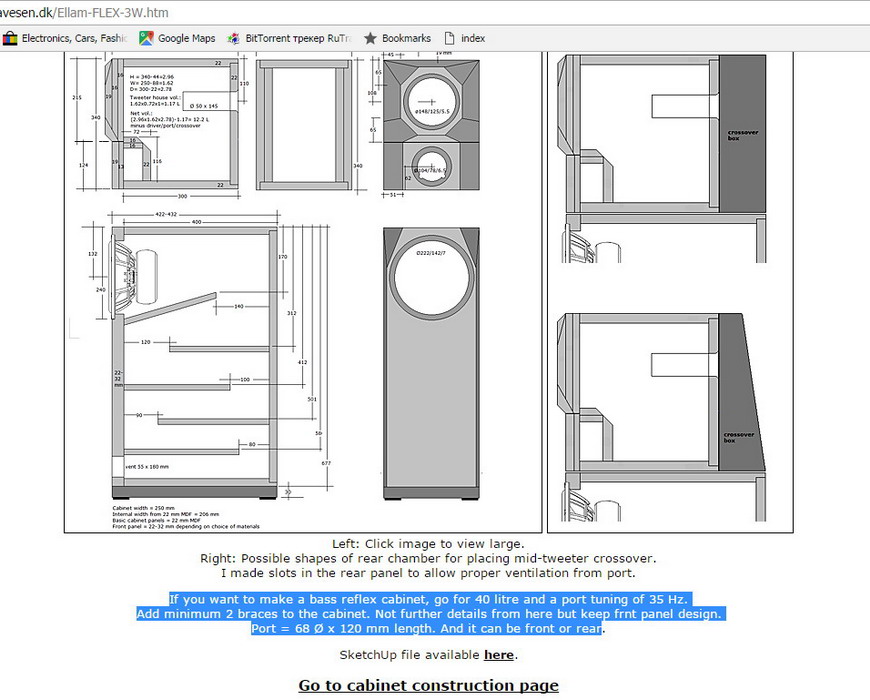

    Кстати, Троэлс, во всех своих АС с TL оформлением также предлагает опцию с ФИ: просто указывает объем ящика и параметры ФИ, кроссовер не менятся, даже чертеж не нужен.
ID:	277836 http://www.troelsgravesen.dk/Ellam-FLEX-3W.htm
    Не берусь утверждать, что это же самое возможно и здесь, может Алексей пояснит.

    Проекты с ФИ на аналогичных головках присутствуют на форуме. На перлесе - отличные АС Георгия Крылова. Смысла повторяться не вижу. По моим наблюдениям, НЧ звено с TL имеет несколько больше чувствительность, нежели НЧ звено в ФИ и тем более в ЗЯ. Поэтому кроссовер не может быть абсолютно одинаковым, общая чувствительность АС подгоняется именно под НЧ звено. Может конечно у Троэлса другая практика, утверждать не берусь.
    С уважением,Алексей.

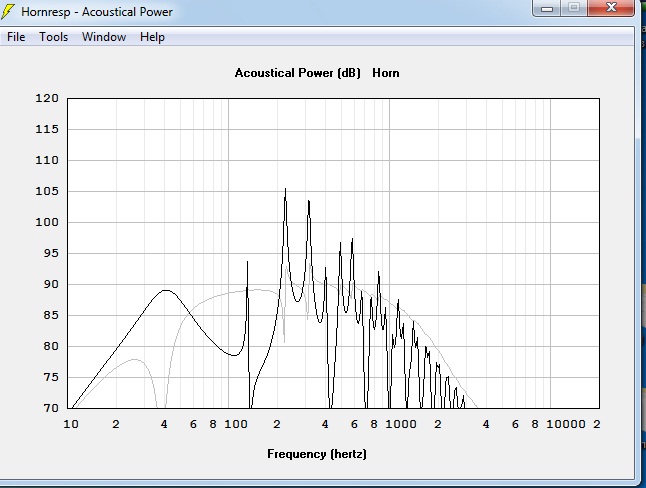

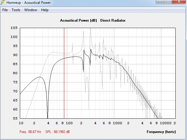

    31.05.2012
    г.Ейск
    1,844
    По умолчанию Re: Отзывы об акустике Алекс.К
    Цитата Сообщение от Alexsanderoff Посмотреть сообщение
    Зачем тогда выводить выход TL на перед, если из TL прет органных резонансов намного больше чем из ФИ?
    Не всегда возможно сделать выход назад или в пол из-за большой площади порта TL. "органные резонансы" присутствуют, но с ростом частоты спадают и достаточно хорошо подавляются звукопоглатителями в канале и на стенках TL.
    ---------- Сообщение добавлено 14:18 ---------- Предыдущее сообщение было 14:16 ----------
    О какой прибавке идет речь? НЧ динамик играет от десятков Гц до сотен Гц-единиц кГц. Вблизи резонансной частоты начинается резкий спад АЧХ, который компенсируется фазиком или лабиринтом с целью продления диапазона частот вниз при прочих равных. Где тут прибавка?
    При этом есть зона совместного излучения выше резонанса, там и прибавка.
ID:	277857   Нажмите на изображение для увеличения.
    На весь диапазон частот, в котором работает НЧ динамик?
    avtech@palabs.ru
  13. #353
    31.05.2012
    г.Ейск
    1,844
    Причем здесь весь диапазон работы НЧ головки. АЧХ всей АС ровняется под "полку на НЧ", а не на СЧ, где лишнее излучение НЧ головки приходится давить.
