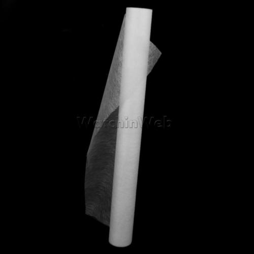

    Купил термоклей листовой для ткани,
    попробовал склеить лавсан и фольгу, склеил, но к лавсану плохо прилипает, при отрыве фольги и лавсана остается на фольге.
    Пишу для тех у кого возникала подобная идея, проверено, клеит плоховато.
    Последний раз редактировалось oka-volga; 02.08.2017 в 16:00.
    По ходу это тот же флизелин
