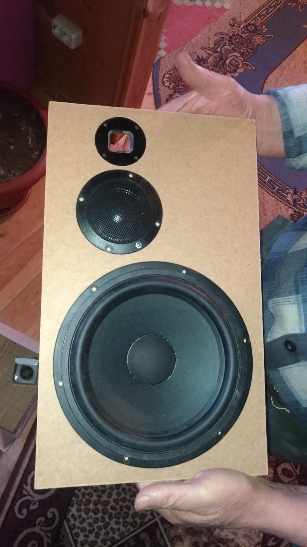

    Трехполосная АС 82АМТ
    ВЧ динамик: Dayton Audio AMT Mini-8, излучатель Хейла, 8 ом
    СЧ динамик: URAL AS-W50M, 2 дюйма, купольный, шелковый, неодимовый магнит.
    НЧ динамик: Asalab 2006.3.4, 4 ом
    Фланец для ВЧ самодельный.
    Размеры ящика 400х240х320 мм (ВхШхГ), настройка ФИ 40гц.
    СЧ динамик имеет ПАС, был сделан отдельный объем под СЧ заполненный синтепоном.
    Внутри в объеме НЧ синтепона кусок 40х40 см.

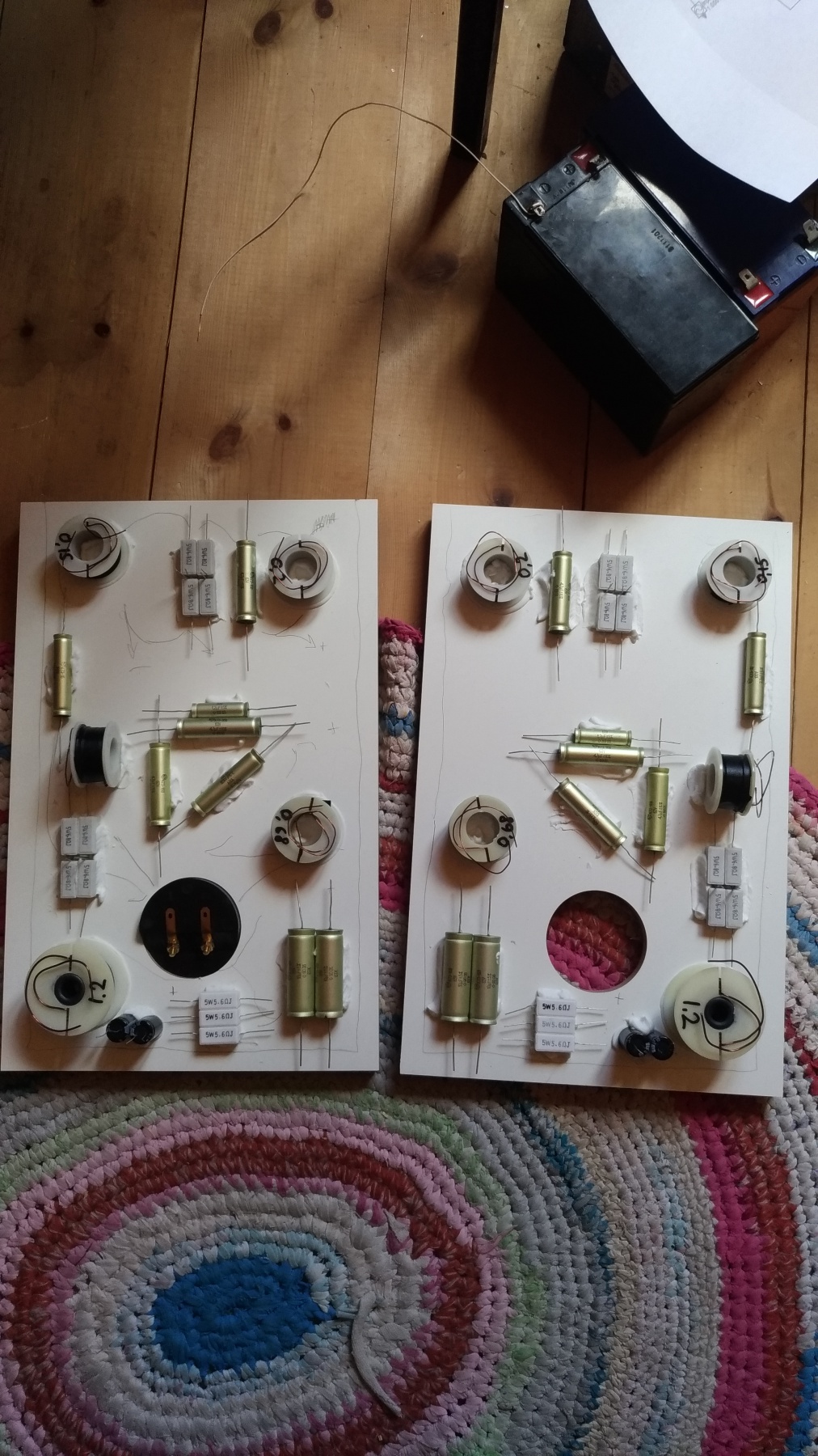

    фильтр по этой схеме собирать?
    Есть ли смысл заменить два электролита на один неполярный или на сборку из К73-17? Кто как делал?
    Есть у кого фото собранного фильтра? Поделитесь если не жалко.

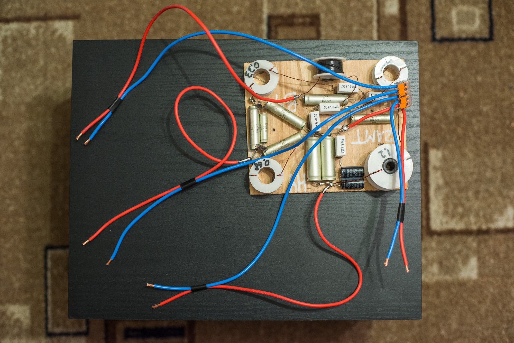

    Я сделал примерно вот так:

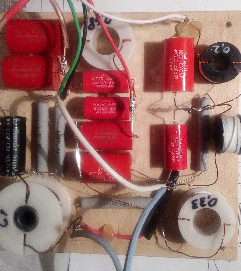

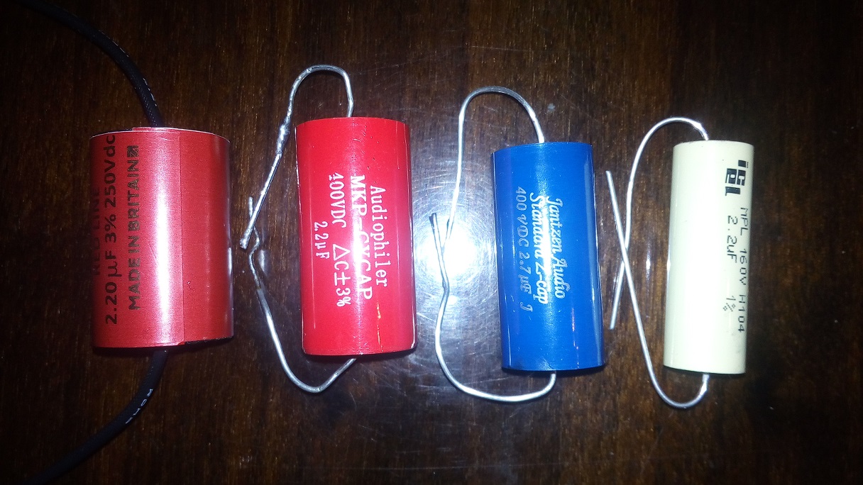

    Наконец-то довел до ума свои 82AMT. До этого момента ВЧ были откровенно придушенными.
    В старом фильтре применил китайские конденсаторы Audiophiler, очень неплохие, хорошо отыграли в акустике WTM813.
    Автор порекомендовал заменить С1 на что-нибудь более качественное, а заодно увеличить емкость С1 до 2,7мкФ. Проверил звучание с Jantzen Standart Z-cap и ICEL MPL, остановился на ICEL. До Audiocore Red-line даже не дошел. Перепаял все конденсаторы в СЧ и ВЧ звеньях на ICEL, хотя СЧ звено можно было не трогать. Акустика зазвучала.
    Предполагаю, что либо Audiophiler на 2,2 мкФ с брачком (на WTM813-то все спелось отлично), либо Хейлы требовательны к качеству емкостей.
    Алексею Александрову огромная благодарность за разработанную акустику и помощь в доведении оной в моем исполнении до ума.
    Хотелось бы пожелать еще разработки акустики с излучателями Хейла: очень интересными они оказались. Нажмите на изображение для увеличения.

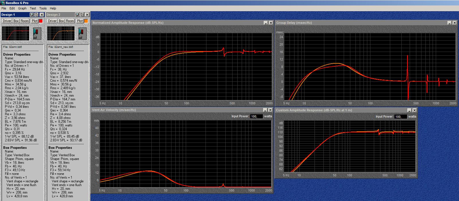

    Собираюсь повторять проект. Есть непонятка с оформлением НЧ звена.
    Подскажите, кто-нибудь моделировал НЧ оформление? На второй странице ветки
    нашел TSP приведенные автором. Вбил их, а также параметры корпуса и фазика в bassbox.
    Очень смущают две вещи:
    1. Графики как у автора у меня получаются при данном сечении ФИ при длине аж 428мм(на чертеже 266мм).
    2. TSP НЧ динамиков у автора очень сильно отличаются от паспортных. Как такое может быть?
    У моей пары асалаб 2006.3.4 параметры близки к паспортным.
    Кто-нибудь может что-то сказать по этому поводу? Что я могу делать не так?
    Очень не хочется прокосячить с корпусом и потом пустить его на дрова...

    У вас Fs и Vas все же ближе к авторским. У меня все TSP почти совпадают с даташитными. Правда динамики не разминались
    перед снятием параметров.
    Также по вашему скрину не понятно какие у вас получаются размеры ФИ, видно только частоту настройки.
    Прикладываю скрин своего моделирования:
    В начале ветки, кажется, несколько человек пробовало моделировать НЧ оформление.
    Кто-нибудь может подсказать, почему даже с авторскими TSP длина ФИ получается
    сильно больше, чем у автора?
    Автор проекта похоже забил на вегалаб, так что придется как-то самим выкручиваться.

    влиет довольно сильно. И QTS у вас подозрительно низкий
    Там не только Qts подозрительный, ещё SPL больше 94 Mms в полтора раза ниже, Vas тоже не в норме. Нужно по нормальному снять TS параметры. Видимо мой способ крепления добавочной массы даёт паразитные резонансы.
    Скрытый текст
  20. #359
    Частый гость Аватар для scout
    20.12.2017
    104
    По умолчанию Re: Трехполосная АС 82АМТ
    Цитата Сообщение от Ruman Посмотреть сообщение
    Не открывается.
    Симуляторы не учитывают расположение порта в корпусе, внутренний конец порта близко расположен к верхней, передней и боковым стенок корпуса.
    Так автор тоже симулировал НЧ оформление в bassbox-е и он выдал ему длину порта 266 мм.
    Кто-нибудь может мне объяснить, как у него это получилось? И почему у меня в той же программе,
    при тех же TSP длина порта получается сильно другой?
    Либо я накосячил с замерами, либо...
    Мою пару обмерял Георгий и все равно параметры далеки от авторских.
    По-моему не всё так плохо, после разминки Fs и Vas будут ближе к авторским, в итоге отдача на 50-ти-60-ти Гц.
    Даже если после разминки параметры будут точно такие же, как у автора, что делать с длиной порта?
  21. #360
    Частый гость Аватар для Ruman
    07.06.2008
    Челябинск
    35
    124
    Симулировал, только длину порта он в басбоксе не считал, потому-что
    а автор учёл, скорректировал длину и получил то, что указал в шапке темы.
    Повторять точь-в-точь.
    Если есть сомнения, что автор мог так промахнуться с длинной порта, то лучше поискать другой проект, с другим автором, который правильнее считает длину фи
