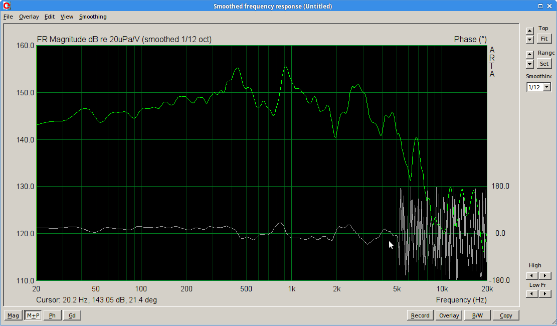

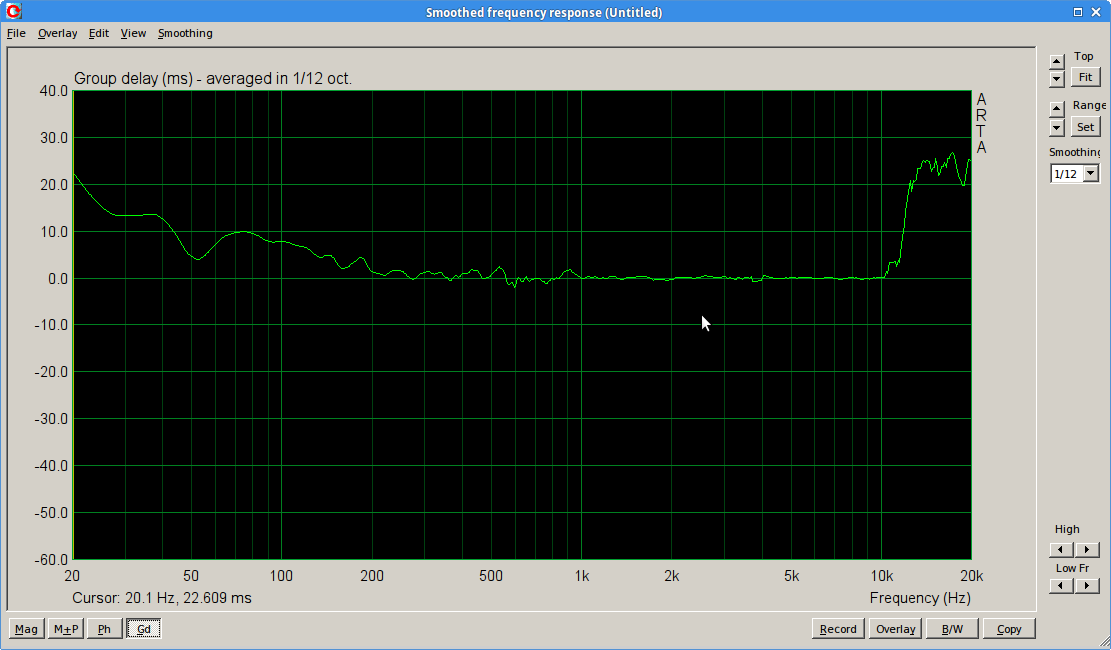

    Попробовал ради интереса фильтры с настройками в 65536 tap.
    НЧ стало на слух больше и четче, замерял. Единственный минус буфер brutefir почти 6 сек.
ID:	234092 Нажмите на изображение для увеличения.
ID:	234093 Нажмите на изображение для увеличения.
    Фаза в области 50-400Гц стала совсем ровной.

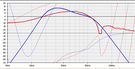

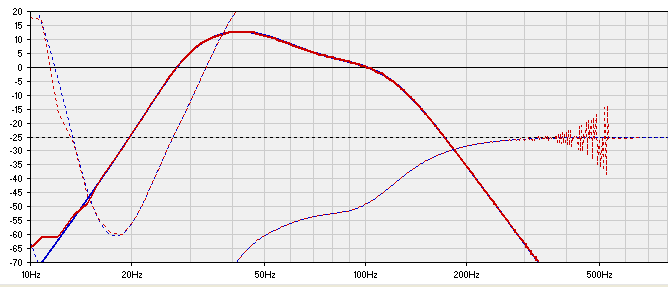

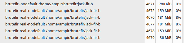

    А вот как влияют настройки на результат работы фильтров, для раздела НЧ я выбрал фазолинейный LR4 48dB/oct.
    Синий цвет это заданная фаза (пунктиром) и уровень, красный результат, программа RePhase.
    1024 tap
    4096
    8192
    16384
    65536
    Получается что фильтры длиной 1024-8192 tap не спровляются с задачей на НЧ. A почти все проф FIR филтры (FabFilter и т п) с настройками не более 4096 tap (судя по задержкам, да и что музыкантам делать ниже 100Гц ) ими НЧ в акустической системе не скорректировать а только добить .....
