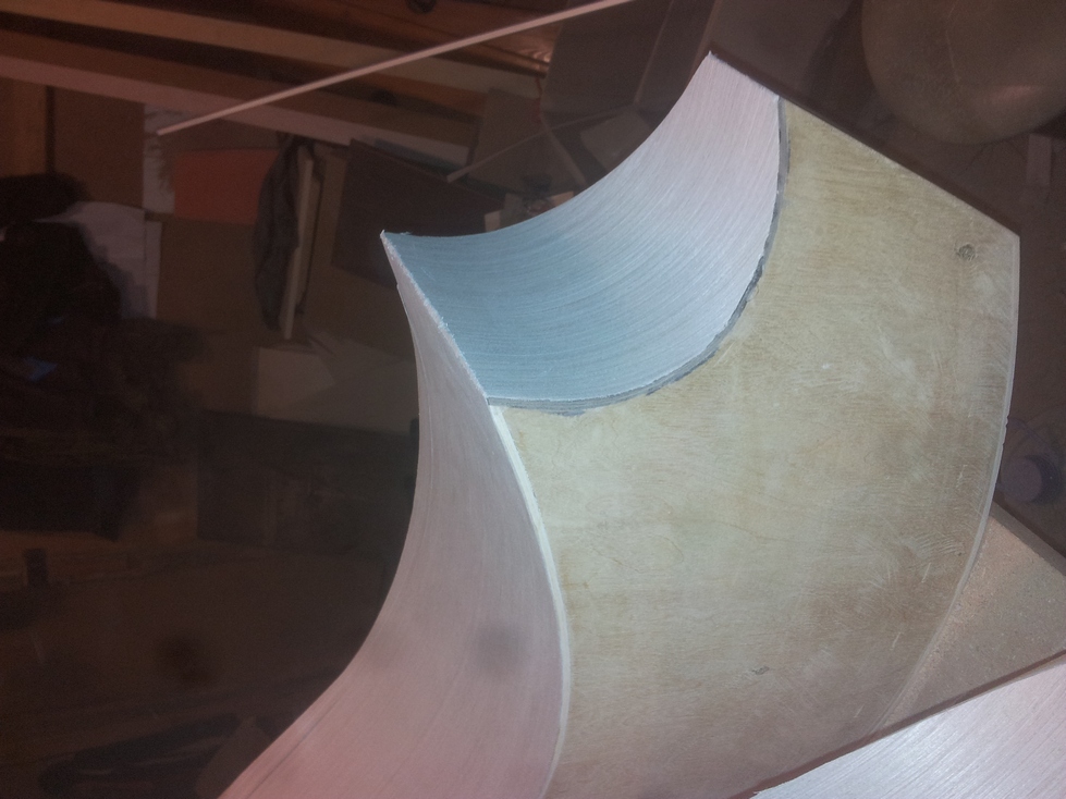

    Потихоньку заполнял пространство между наружным и основным корпусом, щедро заливая клеем. К сожалению ну очень медленно он сохнет) боковые готовы, задняя почти заполнена, скоро буду монтировать заднюю изогнутую панель и браться за переднюю часть. Стенки при постукивании - МОНОЛИТ. сам не ожидал такого эффекта

    Процесс заполнения Нажмите на изображение для увеличения.

    В общем как видно, по сложности это далеко не прямоугольные ящички... Еще будет очень интересная подставка)

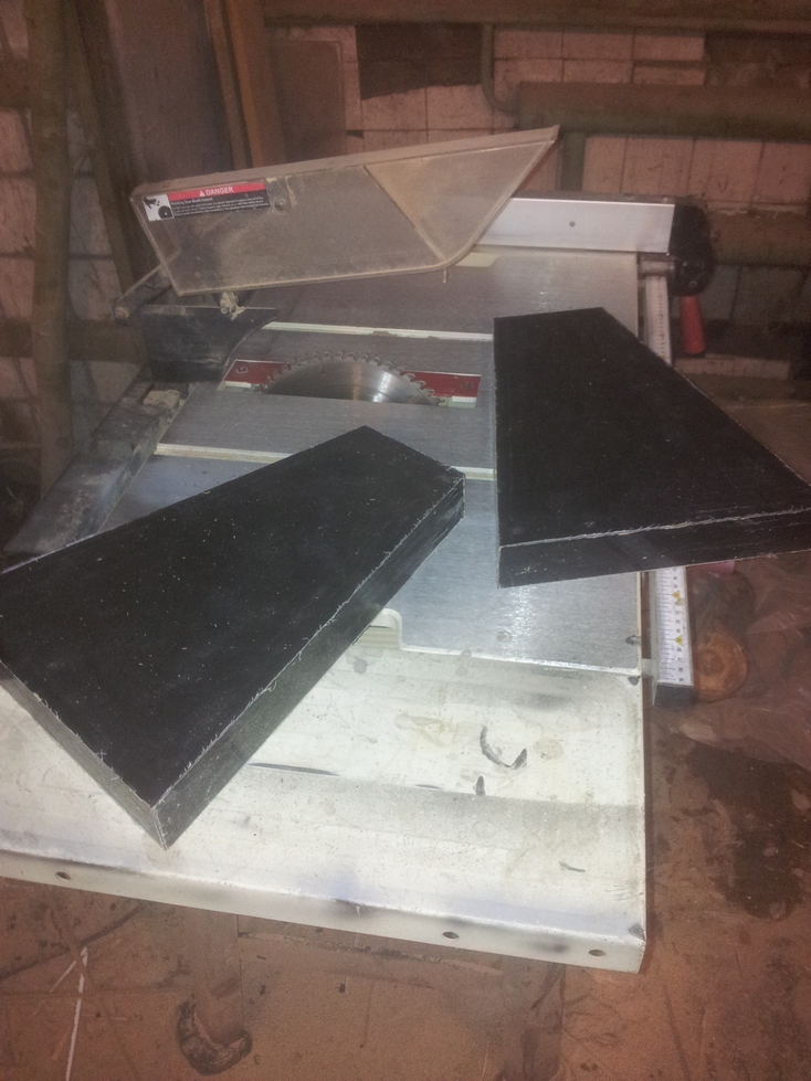

    Передние панели оклеены черным глянцевым HPL пластиком, на вид почти как гранитная плита. толщина 43мм

    8го июля будет ровно девять месяцев со дня начала работы по корпусам) пора рожать)
    ---------- Сообщение добавлено 21.50 ---------- Предыдущее сообщение было 21.28 ----------
    Да, подставка, как и обещал)
    ---------- Сообщение добавлено 21.52 ---------- Предыдущее сообщение было 21.50 ----------
    на фото могут казаться неустойчивыми, но это не так, центр тяжести на практике точно совпал с рассчетами. Предусмотрена регулировка угла наклона.

  18. #357
    Частый гость Аватар для AlexDV
    13.01.2014
    Россия, Пятигорск
    290
    По умолчанию Re: Лабиринт на динамиках Satori
    На мой взгляд, строгие прямые рубленые грани накладки под динамики вступают в диссонанс с плавными линиями корпуса.
    С уважением, Александр.
    NAS -> CambridgeAudio NP30 -> оптика -> miniDSP 4x10 HD -> 3 x Audiomaniac + T4 -> Discovery
    NAS -> CambridgeAudio NP30 -> Audiomaniac -> EktaGrande
  19. #358
    31.03.2013
    182
    Это то, о чем я думал еще до сборки, но это еще не готовый вариант.
