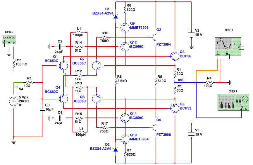

    2. Еще по поводу одной схемки, побаловался в первом приближении на досуге:
    При амплитуде вых. напряжения 5В, частоте 20 КГц на нагрузке 100 Ом симулятор рисует искажения 2е-5.
    Без дросселей с эмиттерными резисторами номиналом 51 Ом при тех же условиях - 6е-5.
    При увеличении выходного сопротивления источника искажения растут (базовый ток все таки).
    Буфер на полевом ДК, ПМСМ, все же получше будет для высокоомных источников, да и в целом, наверное, тоже. Лично мне больше нравятся схемы с одиночным ДК. Все таки "голова" в схеме должна быть одна .
    Базы Q11 Q12 по постоянке в воздухе болтаются?
    Соединены с коллекторами Q7 / Q8 и R14 / R15, R16 / R17. При конвертации точки плохо "пропечатались".

    Эмиттеры Q3 Q6 пробовал шунтировать емкостью?
    Да, результат хуже.

    А коллектор Q1 перенести на эмиттер Q12? Внизу аналогично

    Да, результат хуже.
    Сейчас огрехи одного плеча исправляет другое. С переходом в класс В малина наккроется
    Искажения чуть больше - 2,3e-5 vs 2,1e-5.
    По поводу режима. Эта схема предназначена исключительно для режима А. Принцип работы локальной петли ООС состоит в стабилизации падения напряжения на цепочке резисторов R1R2.
    Тогда при условии линейности этих резисторов и достаточного усиления по току ЭП предвыхода и выхода, схема в принципе будет весьма линейна.
    Причем стабилизация работает по плечам практически независимо. Сперва нужно виртуально заземлить вход. Далее пусть, например попытается увеличиться / уменьшиться напряжение на верхнем выводе R1. Тогда рассогласование будет отрабатывать Q7, причем для своего плеча, а коллектор Q4 подключен к низкоомной точке, и нижнее плечо реагировать на возмущение не будет.
    Думаю, должно быть так. Это подтверждается (косвенно) еще и тем, что коллекторы Q12 и Q11 лучше подключить не перекрестно, а как на схеме. Проверял.
    Вообще, я сам не знаю, зачем эту схемку запостил, т.к. с буфером уже определился, а к симметричным схемам с перекрестными связями душа не лежит. Просто "мотнуло" меня случайно .

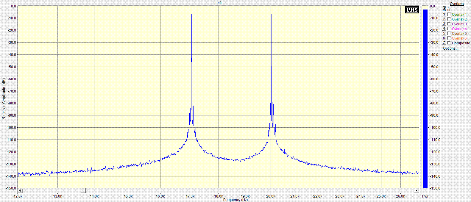

    Провел испытания усилителя версии 0,4 в комплекте с буфером, от штатного источника питания.
    В общем, уже "полной" схемы того, что будет в корпусе.
    К сожалению, не смог избавиться от широкополосной синхронной помехи с частотой повторения 50 Гц, поэтому компоненты с частотами 1, 2, 3 КГц и.т.д. нужно рассматривать между "палок" помехи. Все сигналы снимались с выходных зажимов усилителя.
    1. Без нагрузки, -6дБ от максимального сигнала: Нажмите на изображение для увеличения.
    2. При выходной мощности 100 Вт и максимальном выходном напряжении (40 В ампдитуда, 8 Ом - нагрузка),
    источник - 2 генератора Г3-118:Нажмите на изображение для увеличения.
ID:	216474 и звуковая карта (каждый канал формировал свою частоту, а потом суммировал на резисторах): Нажмите на изображение для увеличения.
    (Фазовый шум Г3-118 великоват для современного уровня.)

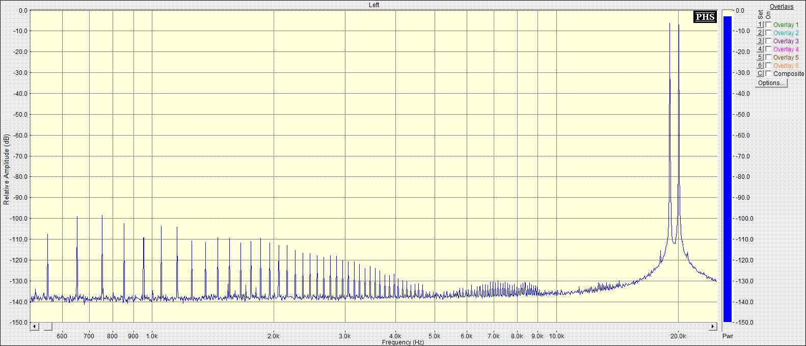

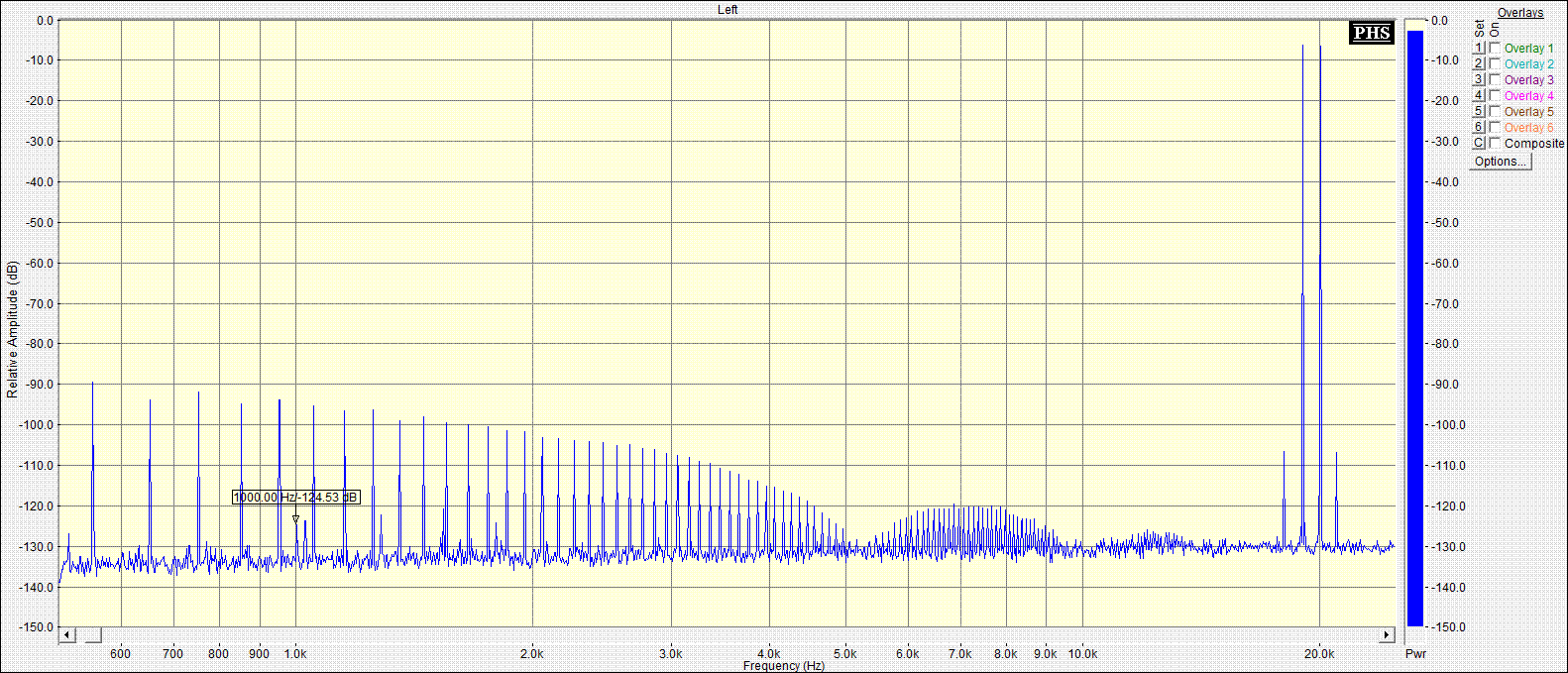

    Таки обломали кайф . Пришлось поднимать пятую точку и тащиться в измерительную комнату.
    Вот, с разностной 700 Гц (от генераторов): Нажмите на изображение для увеличения.
    и с разностной 965 Гц (от карты): Нажмите на изображение для увеличения.
    Разностная - не больше (все порядка -125 дБ), а вот биения 700+100 с уровнем -135 дБ - вижу (из-за недоработанного выпрямителя УМ).
    Убедил, неверующий Вы наш?

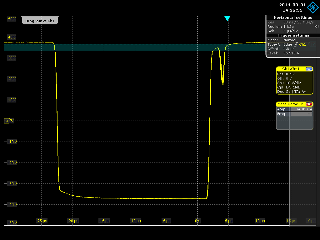

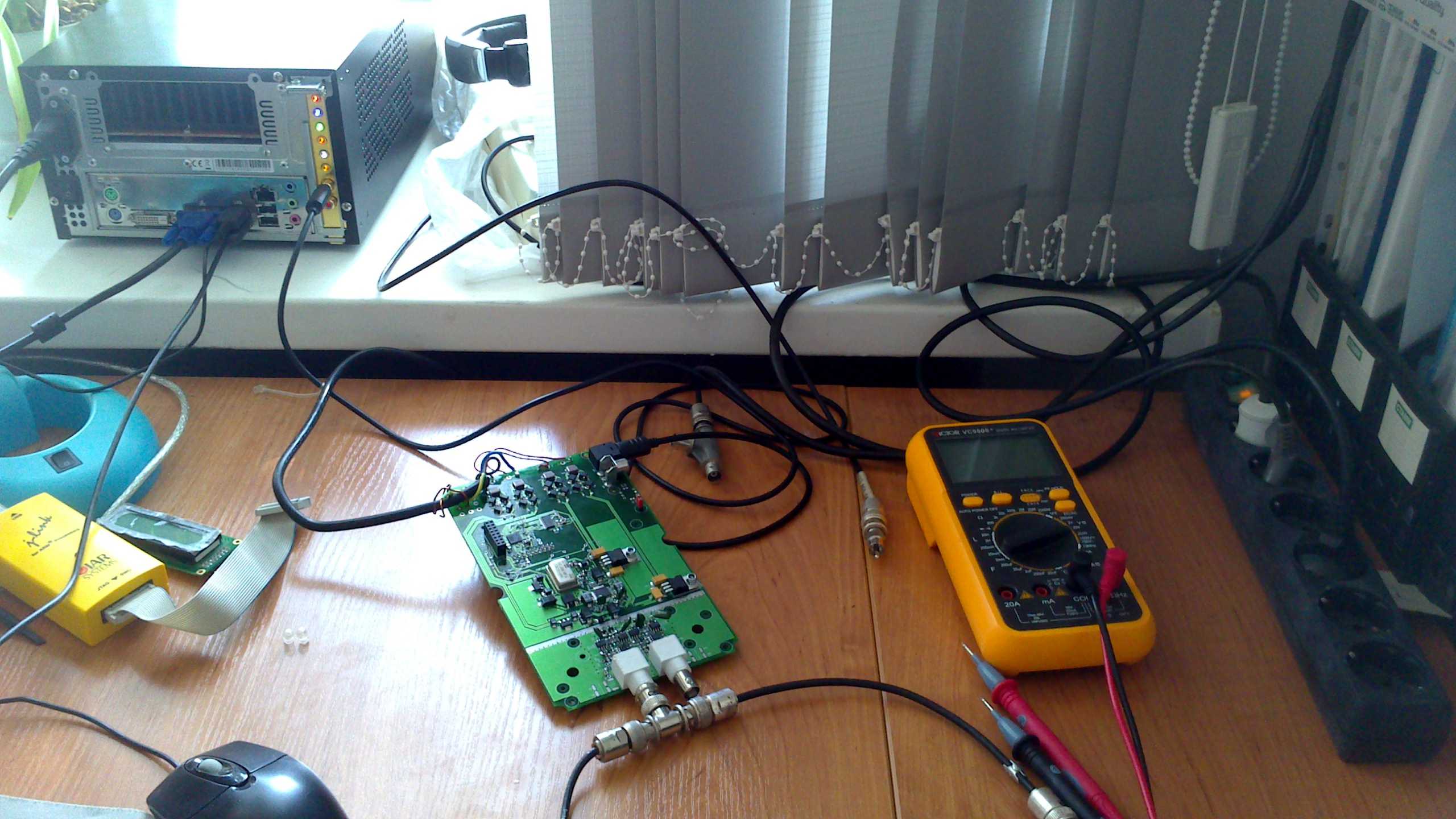

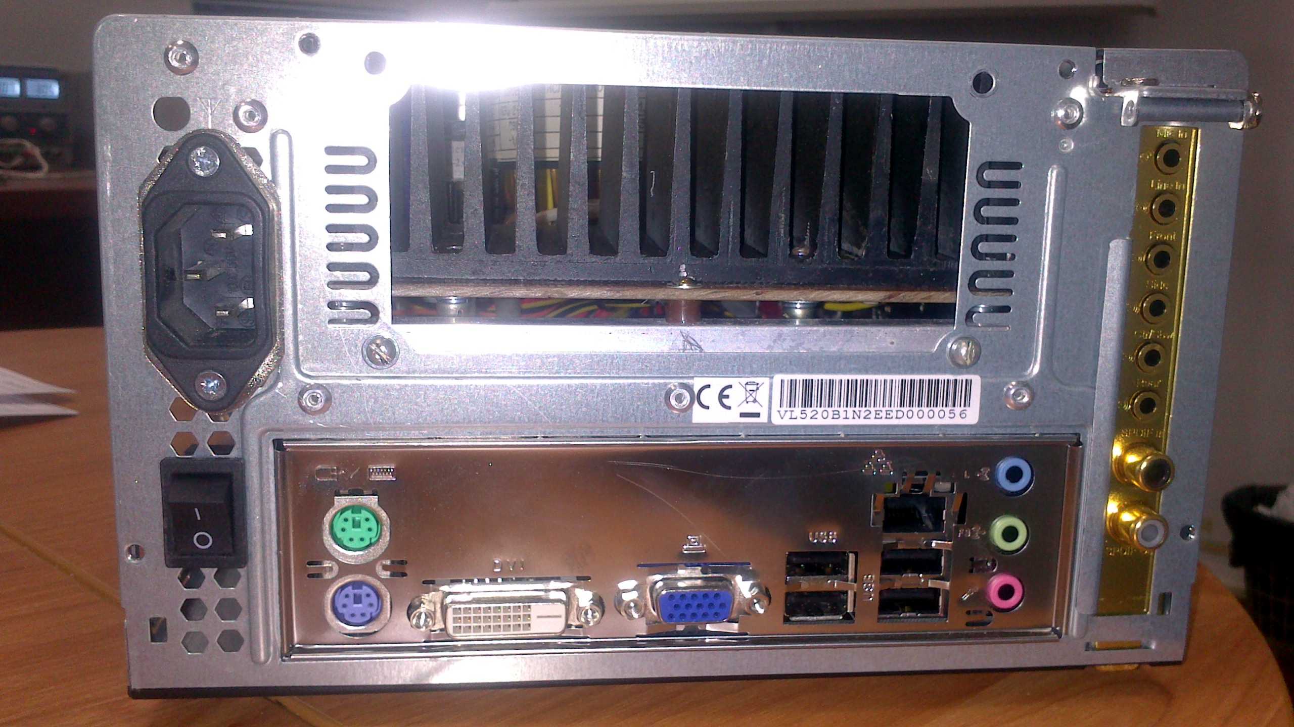

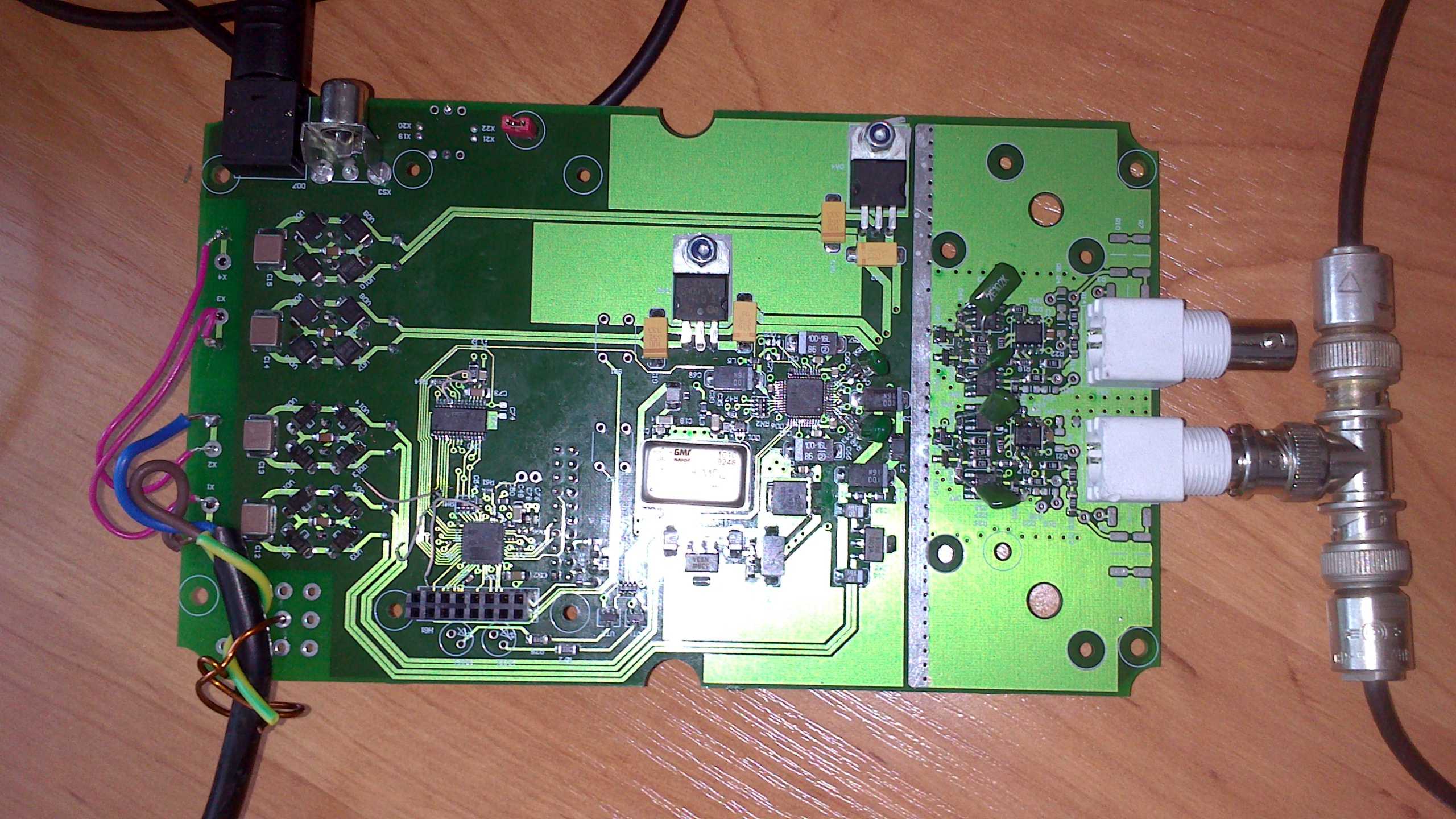

    Решил ответить более развернуто. При клипе данного усилителя транзисторы ВК не насыщаются, и сохраняется постоянным отношение амплитуды импульса перегрузки к его длительности. При его максимальной амплитуде длительность обратно пропорциональна полосе полной мощности. Этот режим безопасен . Я раньше уже писал, что намерено ограничил максимальную скорость нарастания среза ВК.
    Сегодня задачей было доработать УН, желаемый результат был получен, в качестве "бонуса" клип улучшился (стал "апериодическим"). В планах еще доработать цепь защиты первого каскада ВК, так что клип должен будет стать лучше. Также в планах проверить упрощенную защиту транзисторов УН от обратки Б-Э. Но это уже технические доработки. Основная, "идеологическая", была проверена сегодня.
    ЗЫ. Похоже, спектры портил ИИП компа, в который установлена карта. Обнаружил магнитным пробником. Несмотря на заземление корпуса и подключение в сеть через гальваническую развязку. Наверно, правильнее будет выполнить "измерительный" комп в miniITX с линейным источником питания.

    Попробовал сделать линейный источник питания в корпусе miniITX для ASUS D2X.

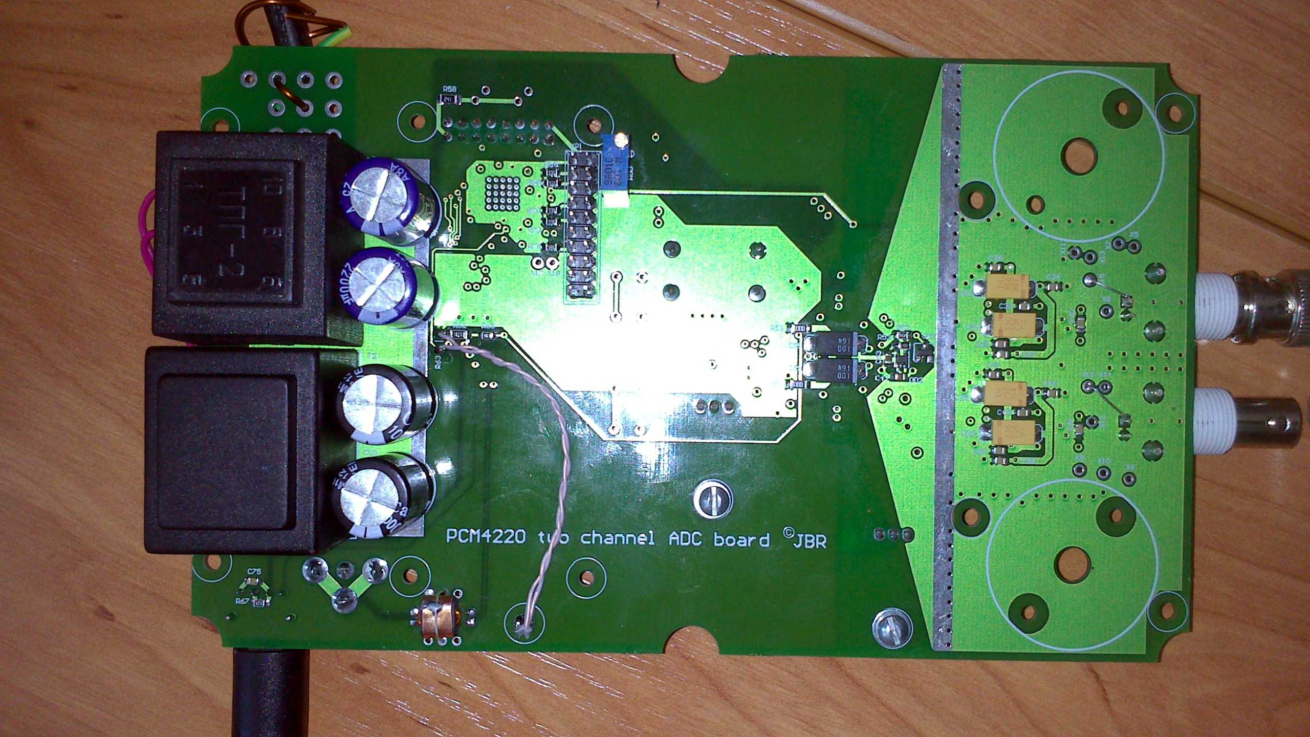

    Поэтому все таки сделал над собой усилие и собрал первый вариант платы захвата на PCM4220. С питанием от сети 220 В.
    Платка четырехслойная. Выход - SPDIF коаксиал и оптика.
    Схема: АЦП_v0.1_схема.pdf.
    1. Применил схему драйвера, использованную когда-то для раскачки 1446ПВ2. Там требовалось свести к минимуму количество ОУ в сигнальной цепи, т.к. их стоимость примерно равна слитку золота объемом, равному объему корпуса микросхемы . У такой схемы драйвера есть свои недостатки, и по разности АЧХ плеч, и по вкладу серво-ОУ в нелинейность, но хотелось попробовать (т.к. симулятор на любой схеме драйвера показывает исключительно малые искажения). Оказалось, что эта схемка лучше, чем на стандартном драйвере из 4-х ОУ (преобразователь сигнала в дифференциальный и сдвоенный инвертирующий фильтр, по типу использованной во многих звуковых картах). Во втором варианте платы использовал уже lme49724. Будет, с чем сравнить, когда соберу.
    2. Сравнил LME49990 и ADA4898. По линейности - близнецы, но ток нагрузки у ADA поболе будет, так что в качестве драйвера с небольшим усилением наверно лучше взять ADA.
    3. "Пощупал" PCM4220. От нее веет "благородным" происхождением. Модулятор хорош, хоть и жрет большой импульсный ток. Шумовая полка начинает расти лишь с частоты 65 кГц, чего нет у AKM AK5385, а у Cirrus Logic CS5381 - и подавно . Во временной области - очень чистенькая микросхемка. По искажениям при -10 дБ - убирается в лимиты по документации, а при -20 дБ - вполне тянет на "измерительную". Сейчас думаю, что может быть по линейности AK5394 могла бы быть лучше.. Но уж выбрал, так выбрал .
    Полученные спектры суммы входов при открытом входе (относительно уровня -10 dBV), при входном двухчастотном 17+20 кГц с уровнем -10 dBV и -20 dBV (от двух Г3118).
Название:	АЦП_0.1_17_20_-20 dBV_детально.gif
    Попробую в новой платке уменьшить импедансы во входной цепи АЦП. Искажения должны по идее снизиться.
    Что еще.. В аппаратном режиме предлагаемый кодером DIT4192 Channel Status Buffer звуковая карта пережевать не смогла. Работало только на частоте дискретизации 48 кГц. Пришлось цепляться по SPI и прописывать, что я есть такой ацп, совсем без копитайту, хочу 192 кГц и.т.д. Только тогда Asus "согласилась". Сейчас в контроллере прописана только инициализация работы на 192 кГц. Когда двинусь дальше по программному обеспечению, не знаю. Надвигается очередной аврал на работе. А в планах измеритель уровня сигнала на ЖК индикаторе и переключение частоты сэмплирования 48-192.
