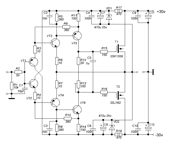

    По умолчанию Re: LESART#17

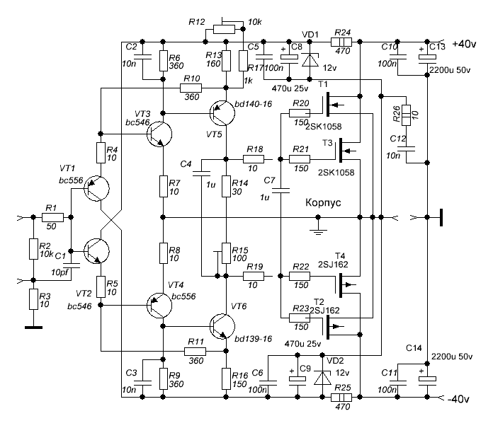

    буду делать оригинал!
    Q5, Q6 убрать, R8, R9 - на подсоединить к шинам вольтдобавки.
  3. #342
    13.11.2007
    МО Салтыковка
    77
    12,206
    Спасибо!

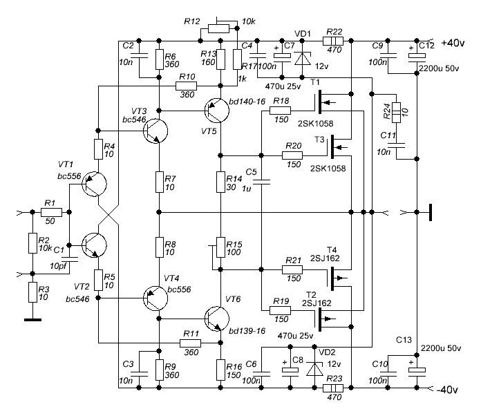

    ---------- Сообщение добавлено 17:02 ---------- Предыдущее сообщение было 16:56 ----------
    полуается вот так Нажмите на изображение для увеличения.
    полуается вот так
    Примерно так.

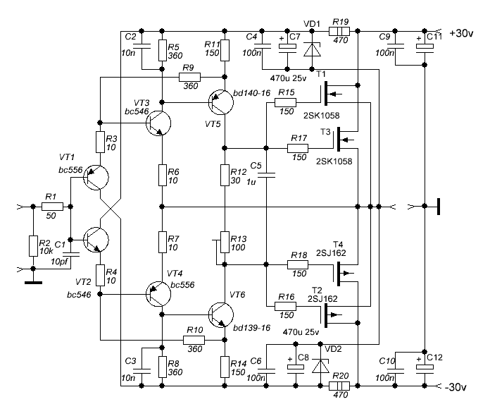

Название:	ВК best2.GIF
ID:	271563 а это для мощного!
    посмотри, всё правильно?

Название:	ВК best3.GIF
ID:	271609 окончательный вариант. Нажмите на изображение для увеличения.
    Емкость в Цобеле - 0.1 мкФ. В сбт - вск может выберу время и проверю все режимы по постоянке.
    Константиныч, а 10 Ом между землями с какой целью?
  8. #347
    13.11.2007
    МО Салтыковка
    77
    12,206
    Силовая, сигнальная, так автор предложил, может надо, а может и нет!?
    Тут ещё много вопросов, куда присоединять землю от УНа?
    Источники питания раздельные.
    ---------- Сообщение добавлено 14:48 ---------- Предыдущее сообщение было 14:45 ----------
    Где-то читал, что при таком питании, не боится выход, коротко замыкания!
    ---------- Сообщение добавлено 14:59 ---------- Предыдущее сообщение было 14:48 ----------
    В одной схеме номиналы резисторов одни, а в другой, отличаются...
    А Цобель, может потянет 0,01мкф, генерация очень высокая частота...
    Просто предусмотрите место на ПП под этот резистор, а ставить его или просто перемычку - там будет видно (зависит от источника (источников) питания).
    Я думаю, платы можно делать
    Не очень понятно, что с коллекторами VT1,VT2?
    И по мелким тр. еще "косяки" имеются.
    Перемычки-проводки, на питание.
    А, какие ещё ошибки? Корпуса надо развернуть, ......

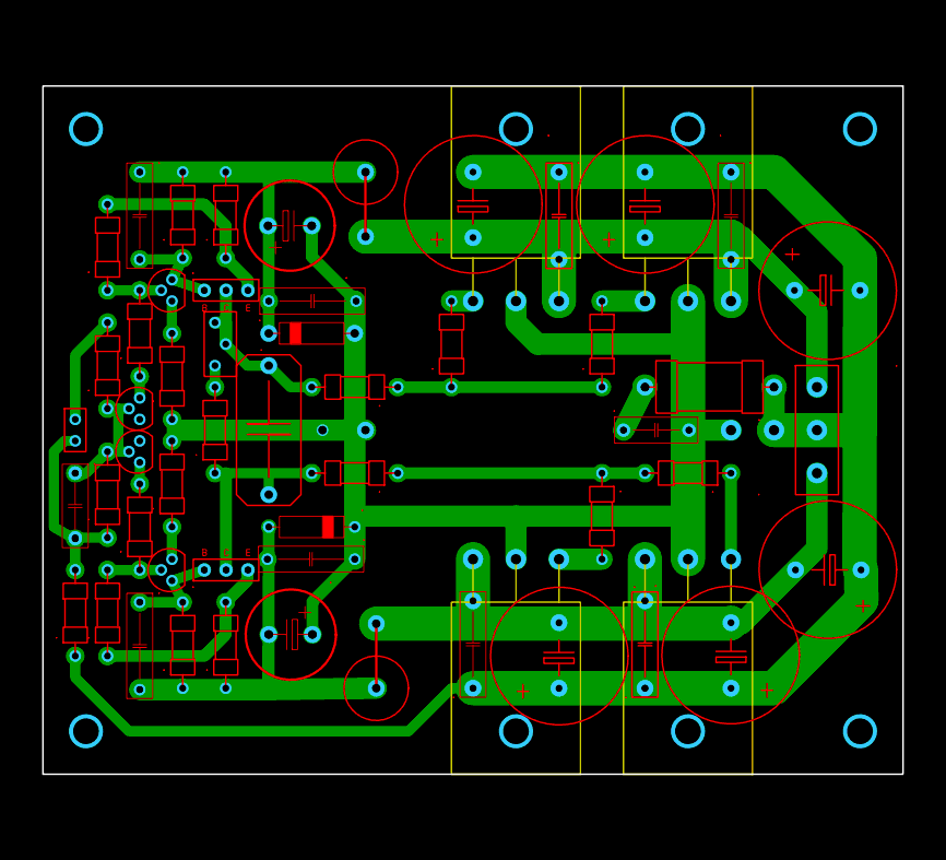

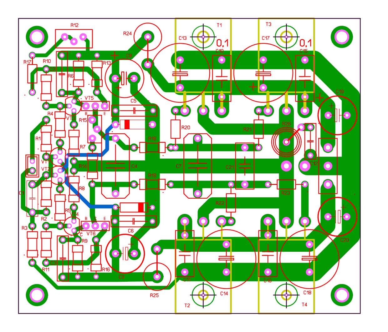

    ---------- Сообщение добавлено 13:57 ---------- Предыдущее сообщение было 12:49 ----------
ID:	271859 Нажмите на изображение для увеличения.
Название:	УН плата1.GIF
    Подправил, вроде всё...
    Андрей Константинович
    на мой взгляд - пожелания по ПП
    1. емкости С5/6 после стабилитронов ставить - шумы их гасят на себя
    2. эл_литы в плюсовой шине - лучше ставить до транзисторов ВК.
    - возможен вариант подключения питающих в точки +/- между транзисторами на ПП, будет без входного разъема.
    3. в случаи применения ММ транзюков с цоколем БКЭ/ЭКБ - применить расположение выводов в ряд - симметрия при развороте на 180гр.
    5. как пожелание - подвигать фишки и добиться односторонней ПП (или применить перемычки) - будет удобно под ЛУТ.
    Самое главное в установке шунтов, плёнку как можно ближе к выводам транзисторов!
    Пральна! А на кой ляд ты тогда эту самую плёнку от входных транзисторов утащил хрен знает куда?
  16. #355
    13.11.2007
    МО Салтыковка
    77
    12,206
    Володя, точно, думаю про ВК транзисторы, а входные забываю....
    Надо малость переделать, спасибо!

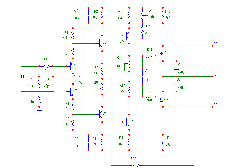

    Схема на 40 В питания с двумя парами ПТ.
    Глубина ОС в звуковом диапазоне постоянна и равна 60 ... 66 дБ.
    R8, 11 улучшают выход из клипп.
    Сс, R14 инклюзивная коррекция Q5, 6, M1 ... 4.
    А меж базами первых транзисторов конденсатор малой емкости100пф-1нф лишним не будет?
    Не знаю, не ставил. Может и надо.
    ---------- Сообщение добавлено 11:20 ---------- Предыдущее сообщение было 11:14 ----------
    А что за надпись "корпус" на схеме?
    Так транзисторы ВК без прокладок будут на радиаторе, значит корпус усилителя.
    ---------- Сообщение добавлено 13:36 ---------- Предыдущее сообщение было 13:33 ----------
    А какие остальные параметы получились?
    R13, что регулирует, или меняет?
    А, параллельно С3, С4, стабы не нужны?
    И Q5, Q6, какие, можно средней мощности...
    На выходе какие вертикалки? Что-то большое смещение на затворах....
    R13 (вместе с входной емкостью ПТ) определяет частоту среза повторителя с замкнутой ОС.
    работать будет и без них. Но если сильно хочется, есть два варианта:
    1. поставить стабилитроны по 18 ... 20 В ничего не меняя в схеме - тогда они будут выполнять чисто защитную функцию от перенапряжения в цепи вольтдобавки.
    2. поставить стабилитроны по 15 В и уменьшить сопр. R19, 20 (чтобы через них протекал ток 25 мА + ток стабилитронов).
    Все биполяры одинаковые маломощные высокочастотные.
    горизонталки 1058\162.
    Что-то мне страшно, выход на корпусе??
Страница 18 из 25 Первая ... 81617181920 ... Последняя
