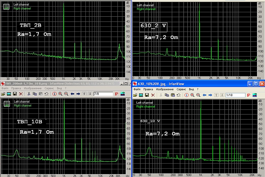

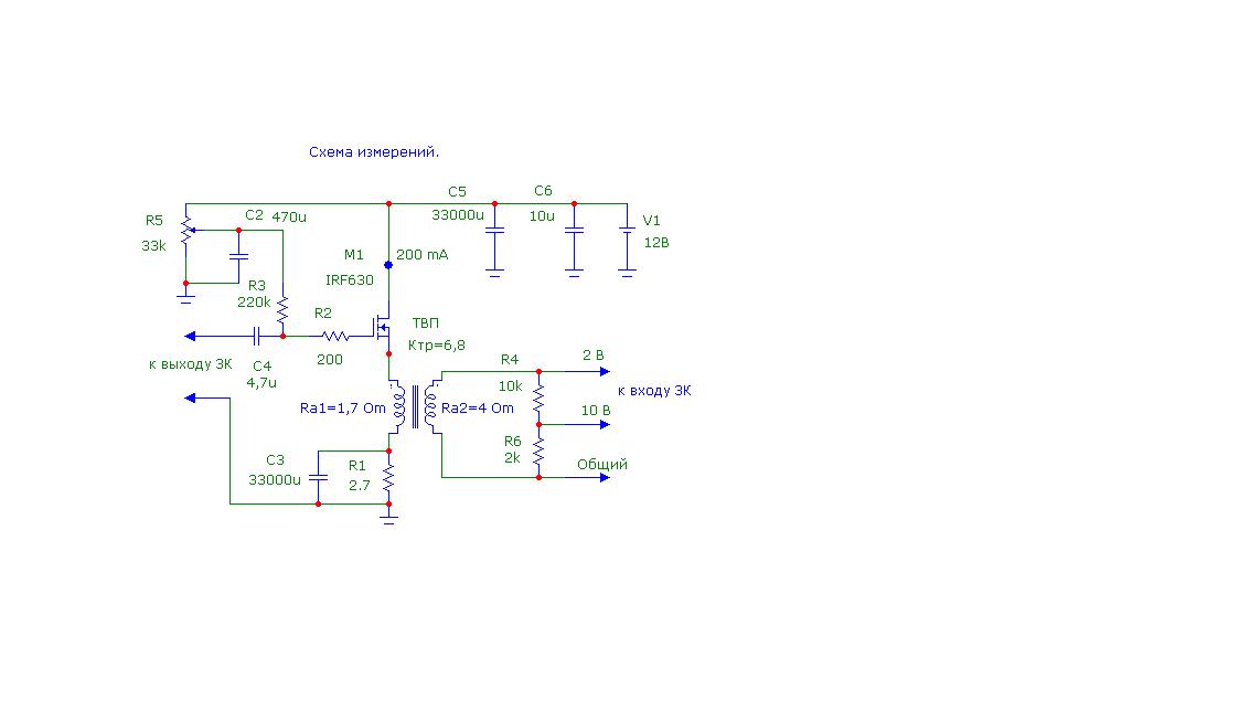

    Вчера более точно измерил сопротивление обмоток трансформатора ТПВ методом амперметра-вольтметра, получилось Ra1=0.1 Om, Ra2=1,6 Om, Ra3 = 5,5 Om. Соединил последовательно две первые обмотки, Ктр. примерно 7, Ra=1,7 Om.
    Снял спектры искажений при токе драйвера 200мА. Схема измерений прилагается.
    Из измерений следует, что при более низком Ra, спектр искажений лучше, снизился уровень нечетных гармоник и вырос уровень четных. Кроме того, амплитуда гармоник с ростом частоты спадает более резко. Спасибо за полезные советы duty, теоретическому практику и hydr.

    Вчера промерял с драйвером другой транс, стандартный ТАН-104, в том же режиме, что и ТПВ.
    Результат во вложении. ТАН-104 тоже неплохой, спектр искажений фактически по феньшую. АЧХ от 10 Гц до 50 кГц -1 дБ, но на верхней частоте есть подъем, примерно на 3 дБ.

    У ТАН самый правильный спектр. А на звуке как отразилось?
    Андрей.
  11. #350
    09.10.2007
    г.Киев
    205
    По умолчанию Re: Усилитель с повышающим трансформатором. По следам усилителя Ульянова
    Еще не слушал, но судя по картинке, действительно, должен звучать лучше. Кстати, конструкция ТАН-104 аналогична твоему ТАН-70, только большей мощности.
