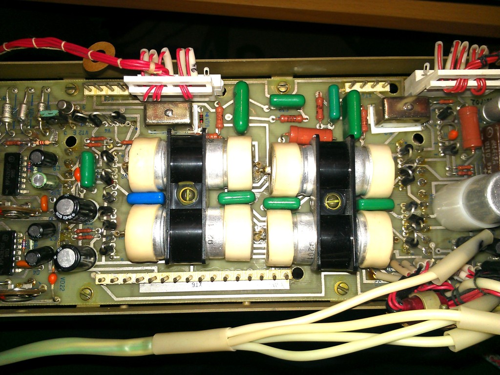

    Цитата Сообщение от Showbiz Посмотреть сообщение
    Вообще, мне достался аппарат с неряшливым монтажом. Но я это поправлю.
    У меня тоже текстолит, только дорожки у него отваливаются при касании паяльником. Отпаять деталь так, что бы все дороги остались на месте практически не рельно. Если детали с завода пропаяны хорошо, то вкладываться во внешний вид монтажа не вижу смысла.

    dzrZ, что Вам сказать... Заменить конденсаторы и поставить их вертикально - вполне реально. Дам совет - не надо выпаивать старые ёмкости. Я их выкусываю. а потом, прогревая место пайки паялом, просто выталкиваю висящую откусанную ножку иглой. И дорожки не отслаиваются. Если, конечно, руки прямые.
    Про мееедлеееннооое включение реле, эт Вы точно заметили.
    Ещё точнее, что один из вариантов плавного пуска такой: При перемотке вначале именно релюхой на мотор подаётся 60 В или ниже. Потом именно реле, второе, через некоторое время - секунд пять, когда катушки уже разогнались - подключает мотор к 100 В. Это один из вариантов. На мой взгляд - самый верный.
    Все абсолютно одинаковые.
    Мосты ,где перевернуты ноги стоят возле реле
  7. #346
    Старый знакомый Аватар для Showbiz
    15.11.2009
    714
    Они там все такие. Три диода сверху, один снизу.
    Мосты ,где перевернуты ноги стоят возле реле кц 412, я менял на импорт и обратил на это внимание
    вместо иголки обычно использую зубочистку, у неё теплоотводящая способность меньше. КР142ен2 менял на днях, из 14 падов один всё равно отвалился. На современных платах оторвать дорожку, это надо постараться, а на этой по сравнению с современными они вообще не держатся.
    Плавный пуск думалось самый простой вариант на мосфете сделать
    Фольга и раньше отваливалась, а теперь еще и время,25-30 лет.Мед иголка 08 диаметром, торец подровнять , одеваем на вывод, греем, игла проходит через плату а вывод внутри.Удобно и плата не страдает
