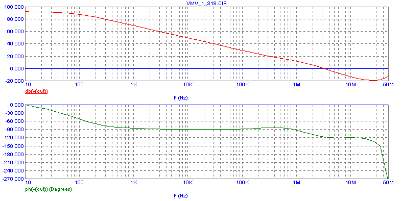

    По умолчанию Re: Усилитель мощности с высокой термостабильностью
    опрос к профессионалам. Можете растолковать данный график АЧХ /ФЧХ ? Достаточно устойчивости или уменьшать сдвиг при нулевом усилении с разорванной общей ООС.
    Хотелось услышать мнение профессионалов по данному вопросу.

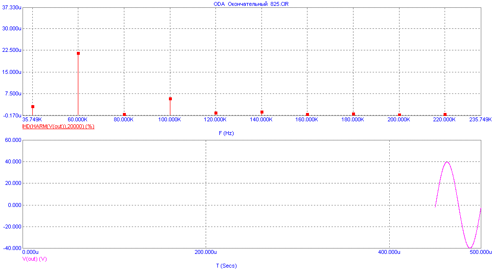

    Вот спектр на номиналке при нагрузке 4ом. ток покоя каждой пары выходников 70ма

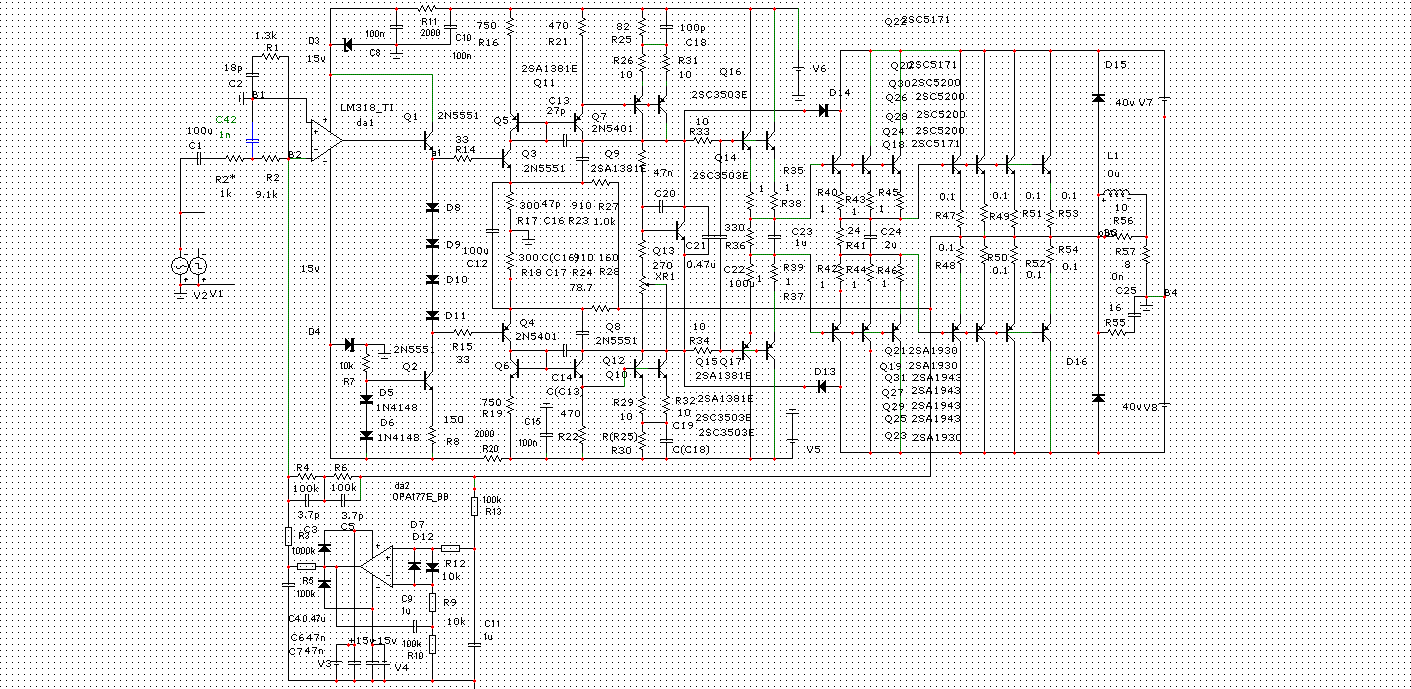

    Выходит есть куда. Ввел повторитель на входе разгрузив операционный усилитель .Остальное не подвергал пересмотру. В результате меандр даже в точке суммирования неплох, там никакого колебательного процесса даже в зародоше нет.Почти идеал . Что в железе будет,уверен не хуже. Но упрощенный вариант дал хорошее звучание по словам коллеги PVA .Начался процесс разработки двухсторонних плат с металлизации для заводского изготовления.Моноблоки .Схема в гирке и гифке. Реакцию на тест по динамическим искажениям давал в ветке
    https://forum.vegalab.ru/showthread....УМЗЧ?p=1573527
    . Усилитель устойчив даже при применении оу АД847 и АД843,единственно чуток увеличить корректирующую емкость в уне.
    Вкратце по Кг .На 200кгц менее 0,001% .На 20кгц и ниже на пару порядков меньше. Постараюсь сохранить потенциал этого уся .

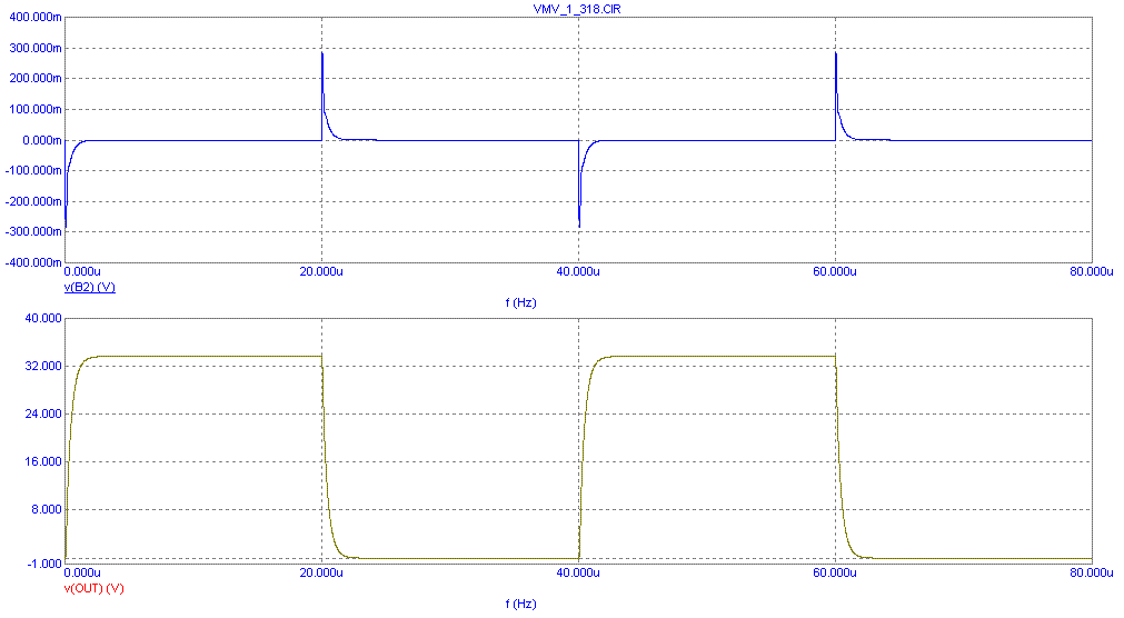

    вот график меандра.Зацените каков он в точке сумиирования.Чистенько как .
    Неинтересный ,паршивый усилитель?
    С уважением Максим.
    Очень хорошие характеристики по реакции и искажениям, но думаю по шумам (т.е. дин. диапазону) будет не очень, как из-за ЛМ318, так и из-за высокоомных резисторов главной ООС, стОит это улучшить (только не советую ОУ на полевиках). Ещё есть вопрос по надёжности, при перегрузке или выходе из строя ОУ через один из транзисторов (в зависимости от полярности на выходе ОУ) Q7\8 течёт ток 26мА, поэтому маломощные 2N5551\5401 перегреются, надо и там поставить более мощные. А если пробьётся выходной транзистор, то и через Q3\4 потечёт ток до 100мА. Эта проблема не исключительно данного усилителя, а любого с такой топологией. Что касается петлевого усиления (см. рисунок), то это пример, как при небольшой глубине общей ООС (на 30кГц 40дБ) можно получить малые искажения за счёт двух петель ООС (а Mepavel не верит).
    ну уменьшить резисторы оос оу не проблема. поблема в низком входном сопротивлении тогда и необходимости введения буфера. Что лучше? Не знаю.
    А по перегрузке при пробое оу по выходу что сказать. .Ну чуть помощнее транзисторы транзисторы. те жеBF422/423 ставить или типа А1206/С2910. Но думаю такая неисправность очень и очень редка .Кардинально можно решить проблему, выход оу зашунтировать диодами с минимальной емкотью переходов и отделить повторитель от оу резистором в 10ом.
    По пробою выходных транзисторов уна. Выходные транзисторы уна включены по схеме токового зеркала ,ток через них ограничен.
