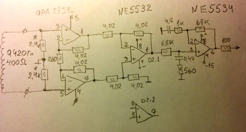

  6. #345
    03.06.2008
    По умолчанию Re: Фонокорректор на NE5532
    Вложение 229198
    Вот что получилось, играет неплохо, собирается недолго, работает сразу.
    По мотивам Боки и с консультациями Алекса.
    Печаткой не поделитесь?Спасибо.
  7. #346
    24.01.2013
    Pskov
    1,557
    Собран на макетке

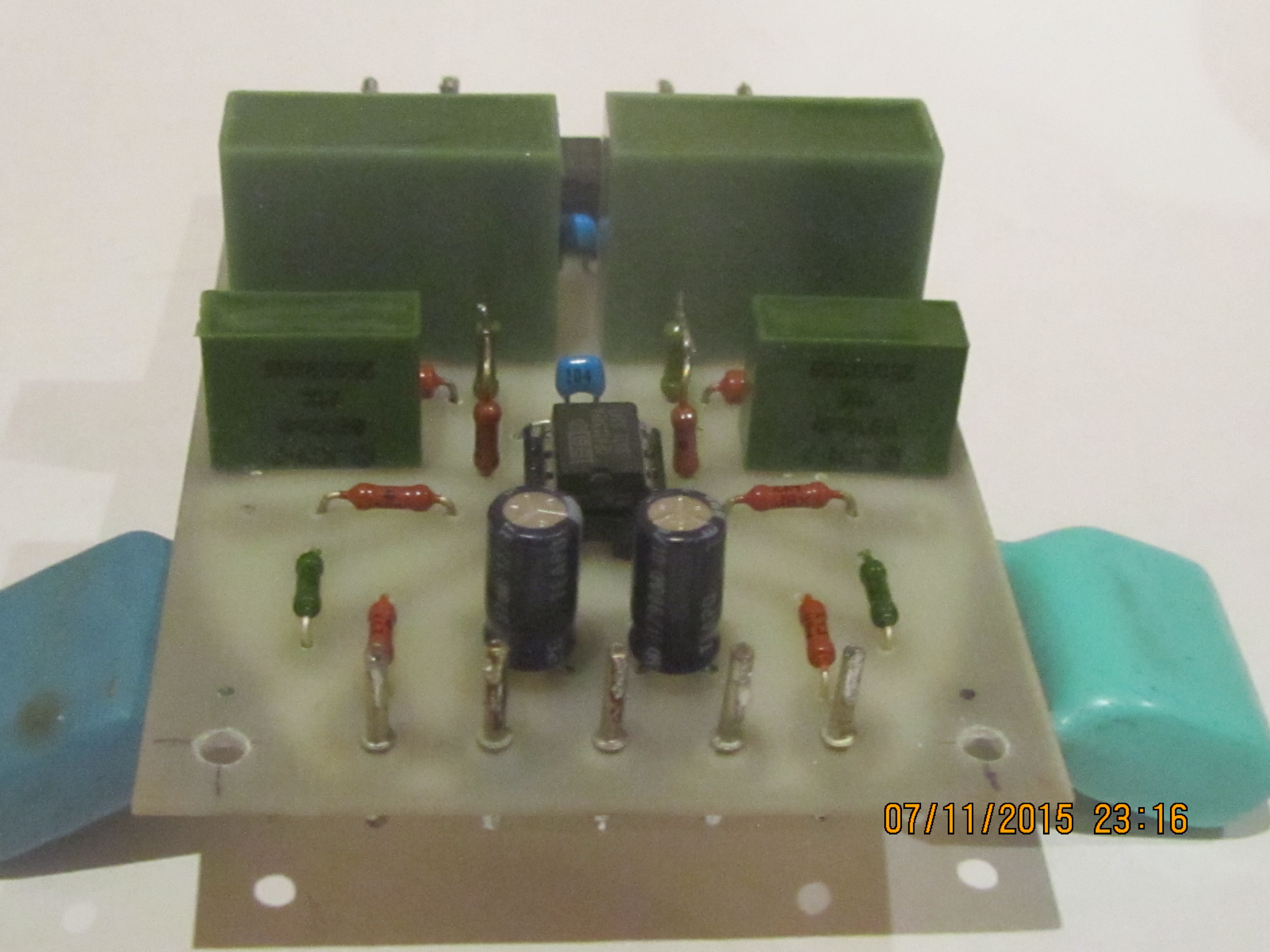

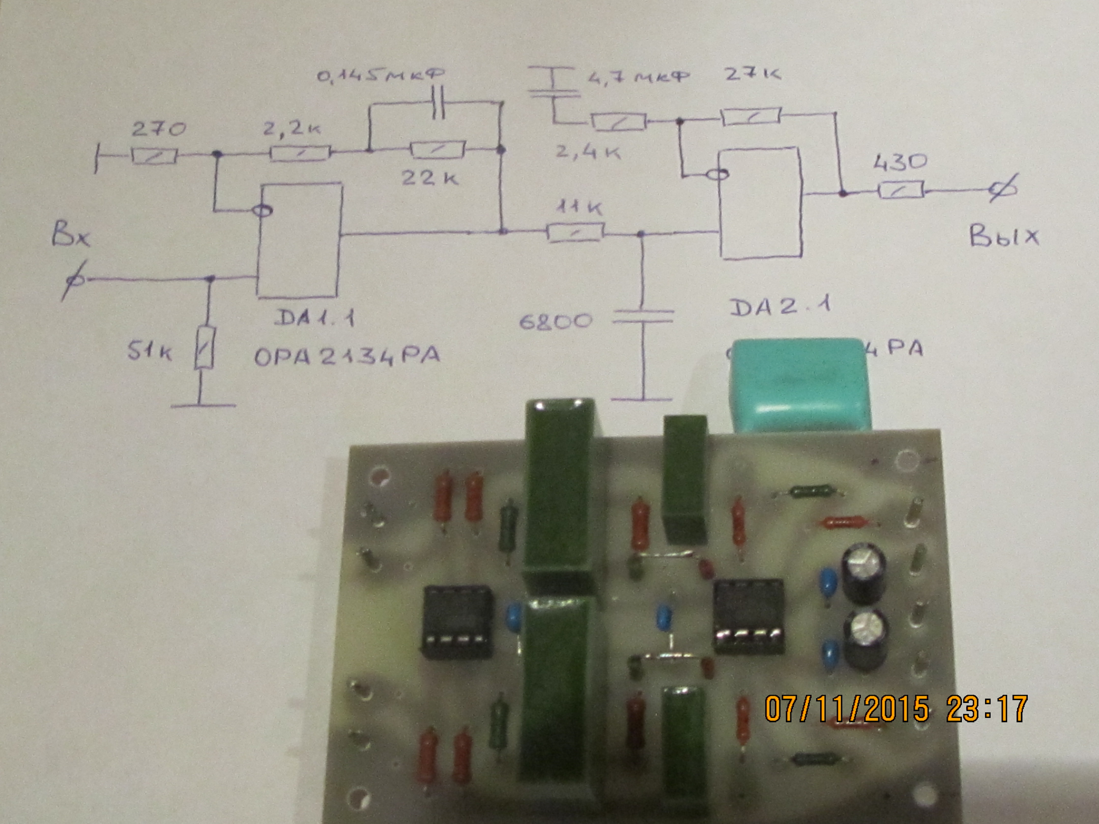

  10. #349
    01.09.2015
    Сергиев Посад
    Russ3000, Нажмите на изображение для увеличения.
ID:	249945 Нажмите на изображение для увеличения.
    Собрал и я свою "балалайку" . Схема ,практически , симбиоз Вашей и ЛИНКСа на который давалась ссылка. Коэффициент усиления на 1 кгц 100-105 ( точнее осциллографом трудно было измерить)
    Кондеры 4,7 Мкф здорово отличаются друг от друга, поэтому припаял пока так. как найду одинаковые, поставлю нормально. кондёры в цепях коррекции К71-7 0,145 Мкф +- 0,5 % и 6800пф +- 1%
    ОУ ОРА2134РА. Резисторы подобраны не хуже +- 1%. ...А "играет" действительно лучше, чем на К 548 УН 1А. Спасибо за разъяснения !

    ОУ ОРА2134РА. ...А "играет" действительно лучше, чем на К 548 УН 1А.
    А на AD745 в первом и AD8512 во втором каскаде играть будет ещё лучше
    ОРА2134РА звучит тухло.
    Wima MKS4 4,7мкФ

  18. #357
    08.07.2008
    Тихвин/СПБ, Russia
    1,633
    от А.Бокарёва:
    Читаю веточку про оперный корректор , там Russ 3000 собрал его по дифференциальной схеме, с вч коррекцией на входе. Пост 302.
