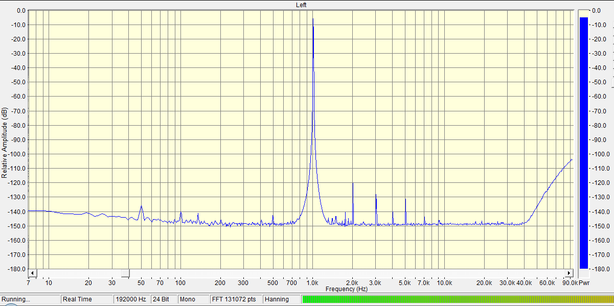

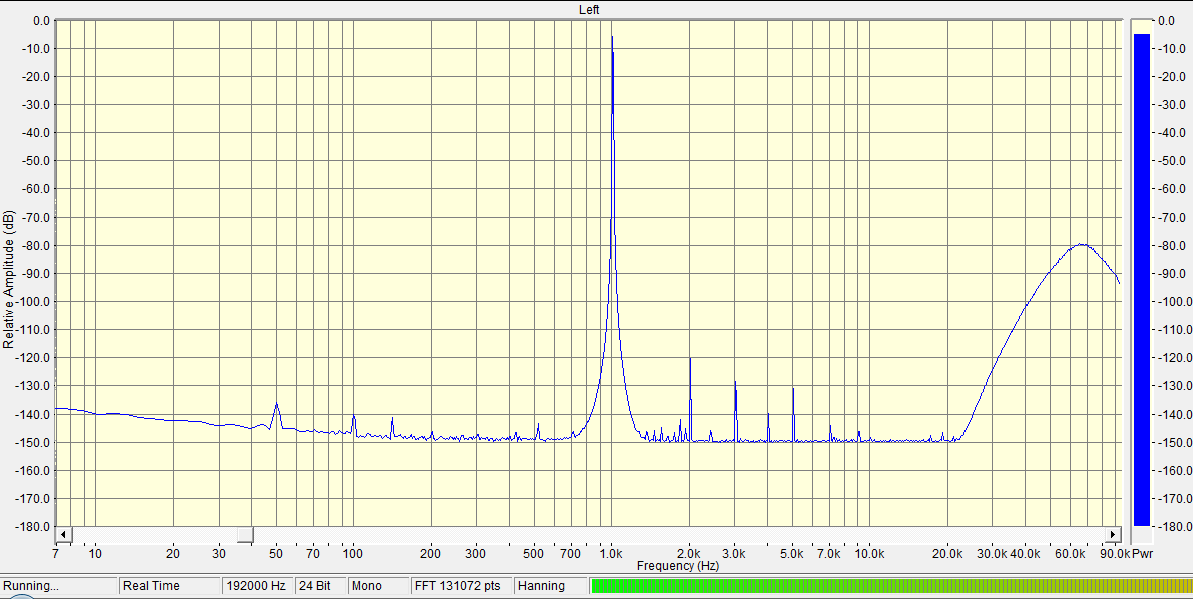

  8. #347
    39,244
    По умолчанию Re: Проектируем цифровой фильтр для ЦАП
    А важен другой момент: хочется найти реальные спектры dsd64/128/256/512. Понять как к ним применили (да и обязаны ли применять) ноиз шейпинг? С какой частоты он растёт и с какой скоростью?
    Не это?
Название:	b dsd64 1k fb.png
ID:	234882 Нажмите на изображение для увеличения.
Название:	b dsd128 1k fb.png
    Да, оно. И похоже, что первый был получен из дсд64, а второй дсд128. Я читал, что у первого диапазон до 20кгц, а у второго до 40.
    Меня интересовала дистанция до начала ноизшейпинга - получается 0-я
    на первом рисунке виден "горб" из шума - наложение фильтра dsd-pcm конвертера... Похоже с этой частью не особо заморачивались, но и переходной участок фильтра скорее всего 20..120кГц. Значит 1024 тапа скорее всего, если не больше....

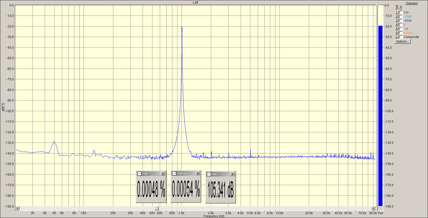

    39,244
    Именно так.
    На дсд256 уже не видно - надо АЦП на 384, а у меня максимум 192 в Ониксе.
Название:	b 1k -20db dsd.png
    Ну а дсд512 у меня просто нет.
    Стоп: это оцифровка после дсдЦАПа? Это не конвертация dsd-pcm?
    Не, это воспроизведение .dsf файлов на компе, через xVeloci-ATDAC-10, и оцифровка Ониксом.
    Но я понял что тебя интересует, дсд64 и дсд128 я могу конвертнуть в рсм и загнать в спектралаб посмотреть спектр.
    Вечером.
