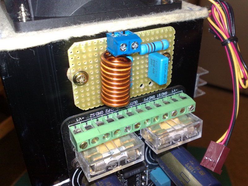

    Я так сделал

    Лучше всего выходной контур разместить на выходных клеммах.
  4. #343
    20.04.2008
    Украина. Одесса.
    2,096
    По умолчанию Re: УМЗЧ ВП версии 2006 ...
    В моем упрощенном так было сделано (на выходных клеммах). В этом же поставил на платы защиты. Резонул дорожку и оно туда легло как по маслу

    Ребята, а что вы думаете по поводу катушки Bourns RLB1314-3R3ML 3.3мкГн на выходе?

    По мне так лучше катушка с " воздушным сердечником" т.е. бескаркасная, вообще незнаю ставят ли в усилителях выходные контура на феррите, ВВ-ник вон вообще без этой цацки обходится

    Спасибо. Я так понял, противопоказаний нет.
    По-моему, эта "цацка" нужна для стабильной работы усилителя с ёмкостной составляющей в нагрузке. В схеме есть, значит автор считает этот элемент необходимым. Не доверять Владимиру оснований нет.
    Выбираю, намотать самому на сверло или поставить покупную с заданной величиной и подходящим током. Если кто скажет, проводом какого сечения, на оправке какого диаметра и сколько витков будет 3.3 мкГ, то выбор будет в пользу
    катушки с воздушным сердечником.
    Мотаешь на сверле 8-10мм проводом 1.2-1.5мм. Колличество витков 12-15 и не ошибешься точно. А то что ты показывал, мелковатое оно какое-то...

    Катушку мотать на оправке 8-10мм, проводом 1,2мм-2,0мм сечением. Колличество витков у меня получилось 25 при толщине провода 1,2мм поскольку я ставил катушку по посадочным местам на заводских платах от Евгения Вериса. По поводу LR контура на выходе, все сказанное вами правильно по отношению именно к нагрузке т.е. к АС, так вот нормально отстроенный усь превосходно работает и без данного контура на выходе, но если в акустике стоят корявые фильтры генерить он может в некоторых случаях и с LR контуром. Возможно мне везло в этом плане и моя акустика имеет малую емкость, поскольку при запуске всех своих усилков в том числе и WP2006 контур подключался только при установке защиты, потому как находился на отдельной плате. Вся окончательная наладка и первая прослушка у меня идет напрямую к АС (естественно после того как усилитель отрепетирован на отсутствие возбудов и т.д и т.п) иногда даже гонял усь на пределе мощности в таком виде и все вроде нормально.
    Спасибо.
    И опять - 8-10, 1.2-1.5, 8-10, 1.2-2.0. А сколько точно, никто не говорит. Все ставят приблизительно? Никому нет дела до номиналов, указанных на схеме? Это же типа универсальный усилок, должен уметь работать с любой акустикой. Значит, контур необходим.
    И вовсе не мелковатая - 12х12мм. Но, сознаюсь, я тоже никогда не видел в усилках катушку с сердечником на выходе.
    Остаётся на работе мотать и замерять прибором для измерения индуктивности.

    На самом деле не сильно нужна точность, это ведь не КВ ресивер.
    Плюс\минус большой палец - вполне подойдет.
    Я видел к примеру в одном усиле 3.3мкГн, в другом 1мкГн. А функцию они выполняют одинаковую. Вот тебе номиналы. Правильно
    Ulis, говорит: Это же не КВ тюнер или ресивер.
