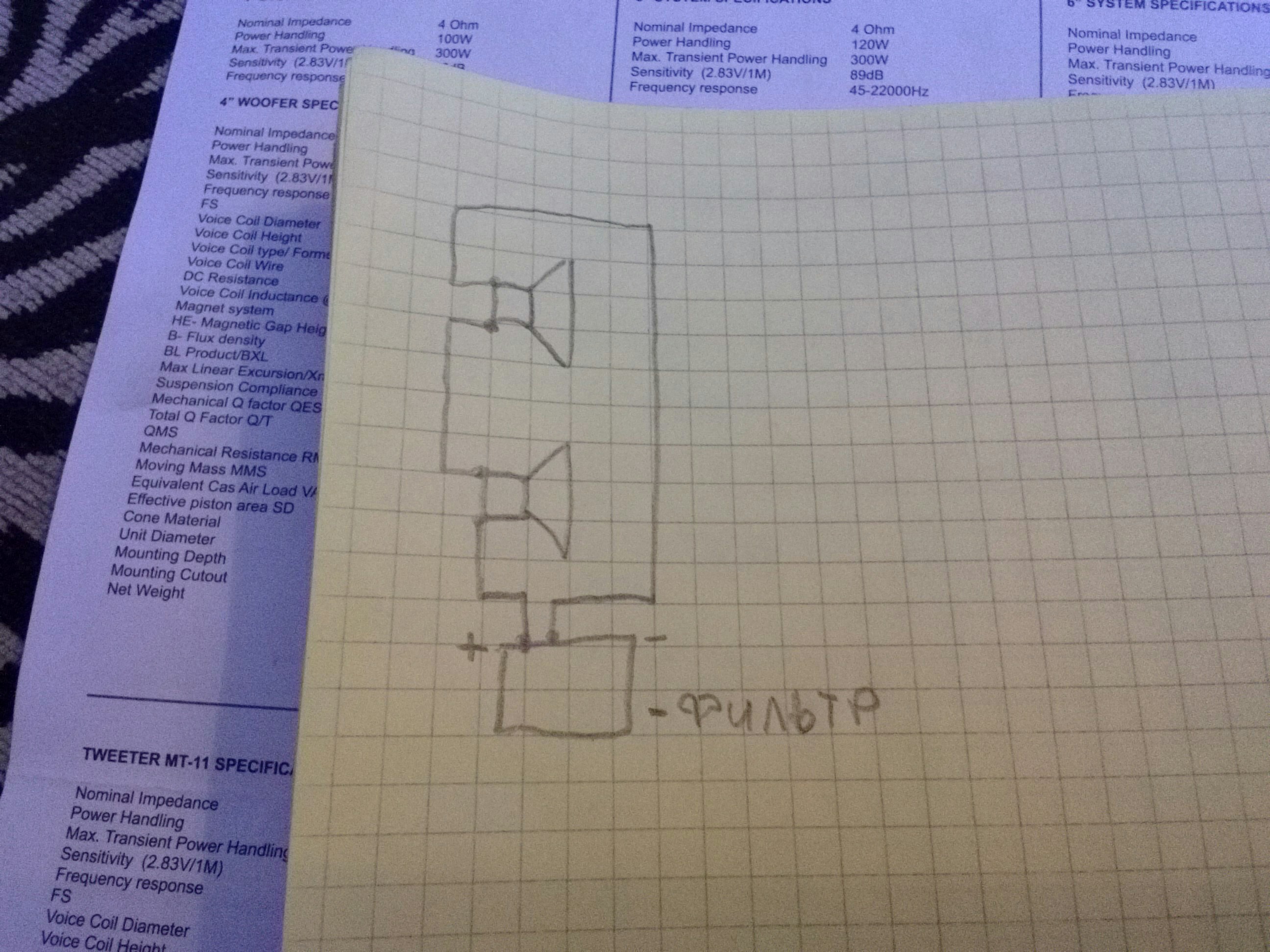

    Хрень какая то... Почему вместо отправки сообщения,меня просят заново зарегистрироваться? Почему так происходит? Пишешь пишешь, и все исчезает. Обидно Однако(
    Если вкратце- после прослушивания всех динамиков на разных жанрах понял,что не готов отказаться ни от НЧ голов Полк аудио,ни от мореля. Каждый по своему хорош... Пищалка будет морелевская, штатный кроссовер от полк аудио меня вполне бы устроил,но нужно как то "воткнуть" 3й динамик
    Если уж совсем примитивно,то попробую последовательно подключить к выходу кроссовера две Нч головы. Подскажите,к какому выводу (+/-) подключить участок от динамика до кроссовера "прямым" проводом..?Нажмите на изображение для увеличения.
    самое интересное в том - что эта задача одна из самых сложных в колонкострое.
    лучше так не делать. но попробовать можно. по крайней мере динамики от этого не сломаются.
    подключать по принципу последовательного соединения батареек.
    был включен НЧ полк аудио там "+ и -".
    значит соединить два так "+и-" и "+и-". подключить за место одного от одного + от другого -.

    что бы так не происходило - надо поставить галочку "запомнить пароль" рядом с окнами ввода логина и пароля.
    лучше так не делать. но попробовать можно. подключить за место одного от одного + от другого -.
    Спасибо большое. Понимаю,что отдача (громкость) запаралеленных динов упадет. Буду пробовать. Ради Сч тракта на Морелях произведенных в докитайскую эпоху стОит заморочиться.
    наоборот. при запараллеливании общая громкость растет. а при последовательном включении громкость остается прежней. (для условия дБ/В, а не дБ/Вт)

    Попробовал... Ужас... Если слушать издали,то еще ничего. Ну а если встать в точку стереобазы- то сразу хочется выключить или убежать...
    Насколько корректно работают фильтра на элементах в соответствии параметрами из этой таблицы? Стоит ли пробовать?
    некорректно. и пробовать не стоит.

    дело в том, что все эти онлайн калькуляторы и таблицы считают полосу раздела для чисто активной нагрузки, не учитывая её реактивную составляющую. поэтому результат будет как по ссылке приведенной выше - "почему не стоит.... "
    нужно знать форму импеданса катушки динамика, что бы понять на какой частоте какой номинал будет резать относительно значения сопротивления на данной частоте (импеданса).
    второе. ну получили мы форму импеданса. рассчитали номиналы для раздела. а у нас есть сведения об акустической фазе? толку с того что есть импеданс, если нет графика акустической фазы? раздел то рассчитан, а как он будет на сложение или на вычитание информации нет.
    Получается,что мне достаточно рассчитать и изготовить фильтр отдельно для НЧ динамика и подключить его на вход имеющегося кроссовера,без полной переделки фильтров? Я правильно понимаю?
    относительно правильно. сделать ФНЧ для НЧ динамика, а к кроссоверу двухполоски (которого еще нет) добавить ФВЧ к СЧ динамику. иначе СЧ динамик будет играть с низу открыто и будет перехлест воспроизведения обоими динамиками.
