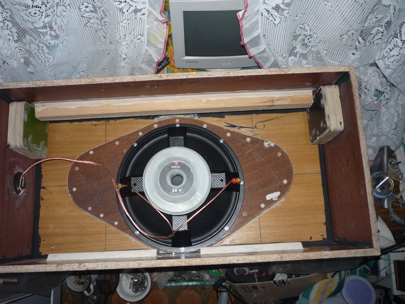

    Из недавнего...
ID:	63345   Нажмите на изображение для увеличения.

    интересная конструкция но из чего делать диффузоры?
  11. #350
    11.02.2008
    Украина Житомир
    По умолчанию Re: Твердый рупор\пассивник с низвой добротностью- чтоже на самом деле?
    На крайний случай отлично подходит просто готовый диффузор полегче, от динамика соответствующей площади. Первый ТР был изготовлен из динамика 12" 600W , а диффузором ТР служил 18" диффузор.
    На самом деле, не так важно для работы бОльшая площадь ТР диффузора. При равных площадях тоже работает, просто выигрыш в амплитуде получается. Почему получается - убейте меня, не пойму. Обьем перемещаемого воздуха-то вроде один... Разве что скорость потока как-то влияет, о чем не раз уже говорилось...
    igolkin.com форум работает, кстати, и буду поддерживать - расходы на хостинг копеечные, чего уж там...

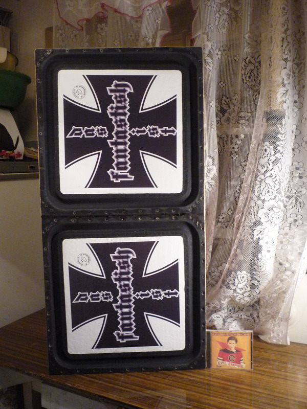

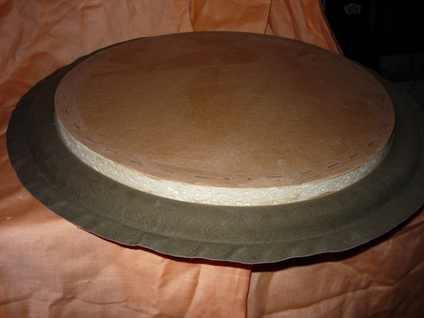

    Мембрана из обычного пенопласта номер 15, толщиной 20-30 мм, покрыта с двух сторон упаковочной бумагой при помощи акрилового клея (это для прочности), а сверху слой пленки типа орокала. Это автосаб объем еще не настраивался.
    Вот еще автосабы на ТР:

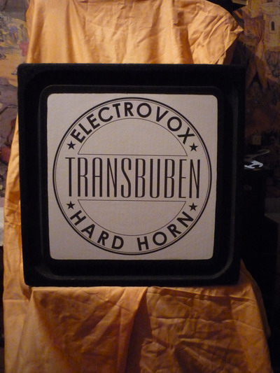

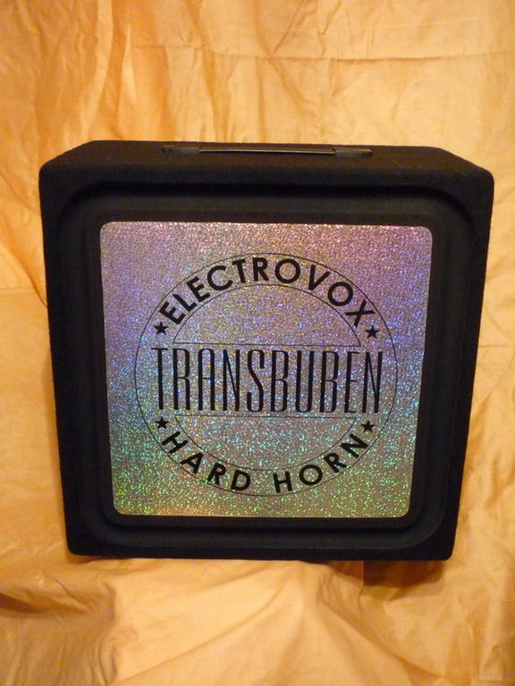

    А "Трансбубен" чем написан?
    Сергей
    Снятся людям иногда
    Дорогие провода...
  15. #354
    09.09.2006
    Ufa
    95
    На блестящем-из черной пленки орокал вырезано, на белом - это печать на принтере (пленка ораджет специально для печати).
    И что будет звучать ? Как пластмассовый барабан...
    Понятно, что автозвук, но не настолько же ! Жесткое порно, ИМХО.

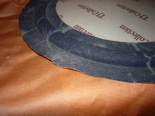

    Пленка здесь для защиты в основном, она не очень жесткая, особенно немецкая Нешин-она как виниловая ткань. Гасит призвуки пенопласт шариковый и клей пленки пластичный.И жесткая и глухая, тяжеловата конечно, но в автозвуке всё равно еще тяжелее подвижка. Для дома выпуклый голый пенопласт от потолков.
    Я делал в кубике с ребром 32 см ТР с драйвером 75ГДН и мембраной 30см. Резонансная динамика около 50 гц компрессию не помню, но больше 3. Давит очень ощутимо и амплитуда хорошая.
    Что значит обеспечить упругость подвеса? Какую нужно упругость такую и закладываешь при пропитке: от почти тряпки до почти текстолита.

    Ooo!, А подвеска на резине? сами отливали? выглядит

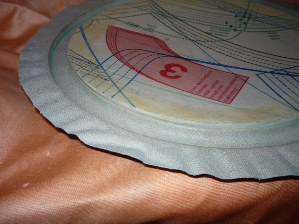

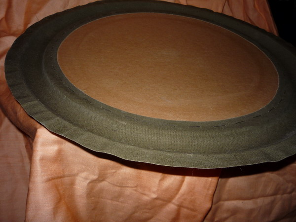

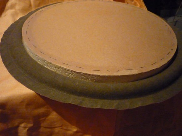

    Подвес из ткани "диагональ" пропитан клеем "Квинтол".
    Гораздо большую проблему представляют резонансы в каналах, чем короче канал, тем выше частота и легче давить, я обклеиваю исскуственным мехом.
    Вот фото мембран: пенопласт покрытый бумагой с двух сторон, тот что толстый очень жесткий, думаю жестче многих 15 и 18 прошек, эпюры вспомните!
