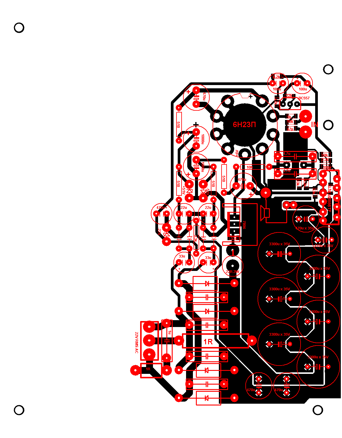

Предлагается к обсуждению конструкция LM3886+6Н23П:
- буфер на 6н23п (ECC88) катодным повторителем.
- слева посередине диоды, кондеры 22мкф и 33 мкф, стабилитроны - удвоитель и стабилизатор анодного напряжения лампы.
- задержка включения на 10 сек (до прогрева лампы), путем использования цепи Mute (BC557 в правом верхнем углу).
- накал - 7806 с балластным резистором.

Эк ты как быстро из AD825 на 6Н23П переделал все...
Gajdar, на макете лампа показала более интересное звучание, чем опамп, поэтому думаю надо эту тему получше разработать
Теперь нужно убрать катодный повторитель и сделать ОК с межкаскадным трансом. Результат будет еще лучше.
Yury Novikov, я не сомневаюсь, что Вы предлагаете лучшее решение, но для меня межкаскадный транс - это уже совсем другая сложность и цена конструкции, да и непонятно где его брать.
А Вы пробовали/слушали вариант с КП, когда работали над своей конструкцией?
Ну и как себя показал КП по результатам прослушивания в сравнении с другими отвергнутыми вариантами? И какой вариант КП Вы пробовали?
Все-таки КП обладает рядом неоспоримых достоинств:
- Ку очень стабилен и практически не меняется при изменении параметров лампы со временем
- входное сопротивление велико, а входная емкость мала
- низкое выходное сопротивление
- очень хорошие частотная, фазовая и переходная характеристики
Кстати, тут применен не совсем традиционный КП, потому что катод "подперт" снизу отрицательным потенциалом, а сигнал снимается относительно средней точки двухполярного источника питания.
Это очень существенно снижает Кг - практические замеры дают Кг порядка нескольких сотых процента при напряжении сигнала 0.2В RMS и порядка десятых долей при сигнале 0.8В RMS. И это при анодном напряжении всего 30В. При этом в спектре преобладает вторая гармоника.
При всех этих достоинствах, он обладает неинтересным звучанием. Звук лампового КП мало отличается от транзисторного. В этом аспекте транзисторы удобнее. Меньше трудностей с конструкцией. Если уж делать на лампах, то делать надо нормально, избегая таких вещей как КП и СРПП. Можно сделать простой резистивный с ОК, с разделительным конденсатором, использовав лампу с малым Ri. 6н30п или 6с19п в таком включении будут нормально работать на инверт вход 3886.
