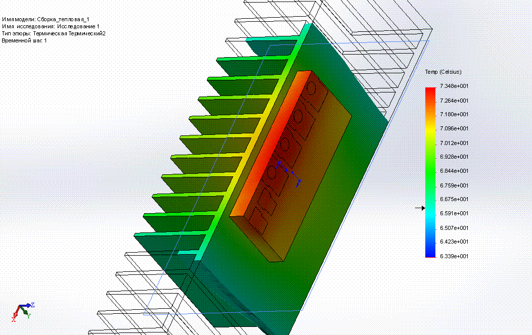

    расстояние между вых транзисторами, чтоб отвод тепла распределялся равномерно по радиатору
    Так далеко расставлять транзисторы совсем необязательно. На мой взгляд, лучше сделать компактную разводку ВК, а транзисторы расположить через пластину. Транзисторы ставятся на пластину без прокладки, а сама пластина к радиатору - через мягкую изолирующую прокладку.
    Вот пример нескольких компоновок. Рассеивается суммарная мощность 120 Вт и 60 Вт. Радиатор размерами 300х100х65мм. Конвекция + излучение. Размеры пластины можете оценить визуально, по "следам" транзисторов. Разброс температуры - вполне допустимый. Правда, материал пластины в модели - медь, но реально разница с алюминием незначительна.
    В Вашем случае использован составной радиатор. Для него нужно проанализировать (и по возможности уменьшить) тепловое сопротивление между секциями. Но при аккуратном проектировании возможно получение результата, похожего на модельный пример.

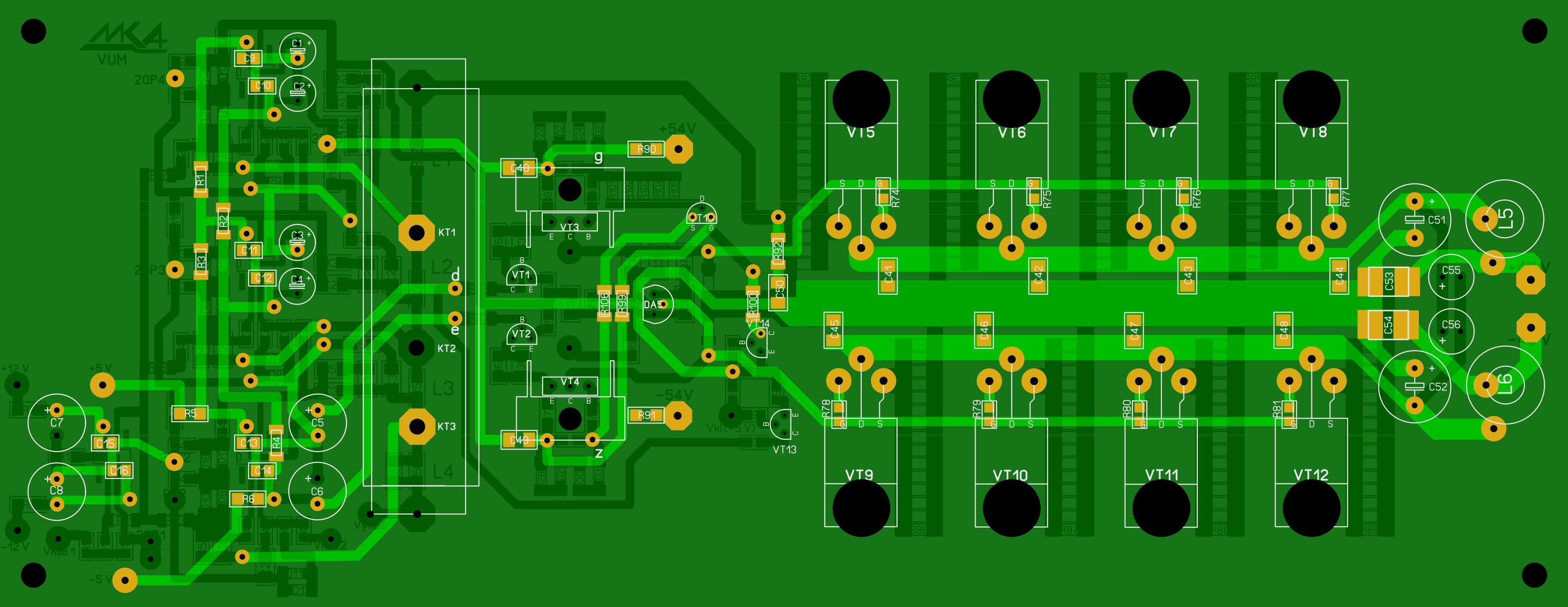

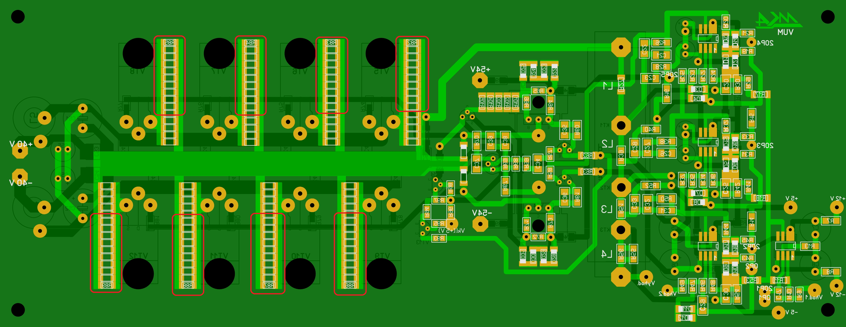

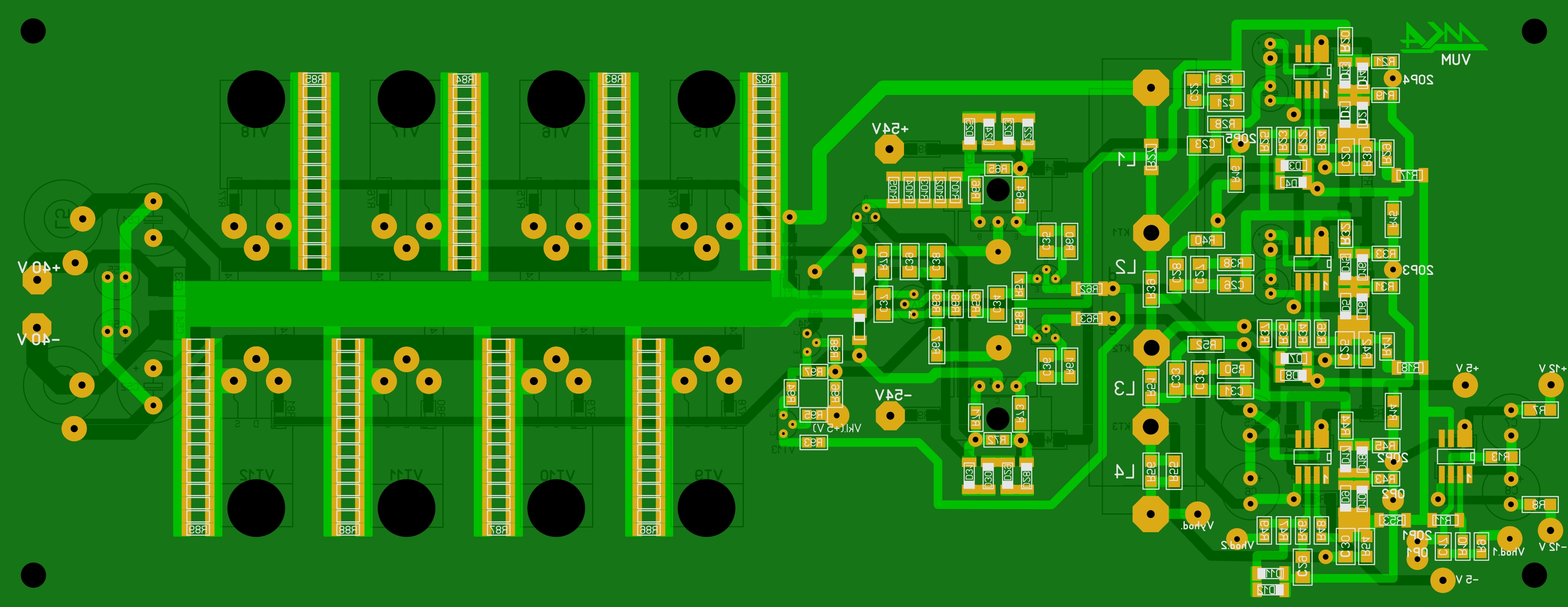

    Немного переделал платы ВУМ, развернул транзисторы как посоветовал pyos.
ID:	206271   Нажмите на изображение для увеличения.
    Тогда понадбятся 2 пластины, для транзисторов прямой и обратной проводимости. С одной пластиной оно можно только для латеральных фетов, у которых на подложку исток выведен.
    Обведенные красным мандулины просто убери, они не нужны.
    Неясно, где контактные площадки общего провода питания и обоих выводов нагрузки.
    Вместо блокировочных конденсаторов питания ВК так и остались керамические недоразумения в параллель парочке далеко стоящих литов.
    PS У тебя паяльник, приборы и набор деталек вообще есть? Тогда не майся пока что ерундой на форуме, а спаяй прототип - УН на макетной плате, ВК навесом на радиаторе - и тщательно обмерь его. Для начала тебе понадобятся лабораторный источник питания, осциллограф, генератор прямоугольных сигналов и компьютер со звуковой картой и спектралабом. Это абсолютный минимум, без которого нечего даже и думать браться за разработку устройства (хотя бы частичную, т.е. плата и конструктив по готовой схеме). Стоить такой прототип будет гораздо меньше, чемкомплект даже голых заводских плат с шелкухой, а опыт даст бесценный - сможешь почти в реальном времени наблюдать, как влияет на характеристики устройства взаимное расположение шин питания, их импеданс (ставишь в шины питания по резистору в 0.5...1 ом, измеряешь, закорачиваешь их и опять измеряешь), точка подключения холодного провода нагрузки, точка снятия ОС и т.д. Все эти тонкости запоминаются гораздо лучше, когда знакомишься с их влиянием самостоятельно.

    Чертёж 3-х радиаторов на один канал, которые будут соединены алюминиевой пластиной, это тоже пока не окончательный вариант, как можно расположить или уменьшить расстояние между вых транзисторами, чтоб отвод тепла распределялся равномерно по радиатору.Вложение 206143
    Выходные транзисторы нужно разместить как можно ближе к друг другу - и забей на неравномерный нагрев радиатора, гораздо важней чтоб температура всех выходных транзисторов была одинакова. Сам когдато сделал такую ошибку как ты нарисовал. Возьми любой маломощный транзистор воткни в китайский мультиметр (измерение h21) и подержись за транзистор пальцами - увидиш как ползёт бэта, дальше сам поймёш.

    буквально миллиметр-в-миллиметр, пара неправильно проложенных проводов вполне способна загубить и звук, и хорошие параметры.
    Тут с тобой согласен полностью.

    По описанию статьи в РАДИО №10, 2013г, с.19, где мне не совсем понятно вот что; Общие провода 2ОП1, 2ОП2 служат возвратными проводами для входных сигналов Вх.1 и Вх.2, а с обратной стороны они подсоединены к ОП4 в блоке ПУС. Вопрос не получится ли "земляная" петля, ведь от каждого блока (плат) ОП сводятся в общую точку шасси, по типу звезда. Я не стал пока делать это по рекомендации автора в журнале( имеется в виду сигнальные провода ОП1, ОП2 блока ВУМ), думаю исключить их, ведь на землю всё равно пойдут 2ОП1, 2ОП2, которые рядом на схеме.
    По этому вопросу хочется услышать мнение.

    Куда он будет идти от точки на шасси? Где место подключения этого провода на плате?
    Там указанна точка ОП5, - плата ВУМ, но её можно перенести на шину по центру платы "земля" - ОП5, ближе к 2C50, скорей всего я сделаю так.
    Да. Где точки подключения АС на плате?
    На этой самой плате Вх ИТУН, ПУС, только надписи сделаны на латинском Vyh AS , смотрите внимательней.
    Ты в радио не тычь, там платы нет Тем более, что снимать выходной сигнал со входной платы по крайней мере странно - зачем же тогда ВК рисуешь?
    В статье, если ты внимательно читал, всё что пишет автор, там черным по белому в схеме показано, что и куда, других вариантов нет и не будет, для некоторых наверно схемы Литаврина вообще в диковинку, странно что задаёшь вопросы мне ты по поводу куда подключить точку АС, я с этим вопросом разобрался давно, если есть сомнения- вопросы переадресуй в личку автору, он в этой теме немного участвовал.
    Если речь об участке схеме из поста выше, то все эти ОП1...ОП4 на ней - какой-то сон разума, силовые и слабосигнальные земли перемешаны, но при этом перемешаны ещё и по какой-то непонятной логике.
    Сигнальные земли только ОП1, ОП2, как сказано в статье.
    А вот что обязательно - так это предварительное макетирование и обмерка схемы до заказа каких бы то ни было плат хоть на заводе, хоть у дяди Васи.

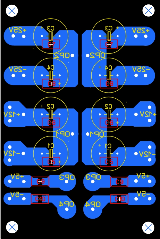

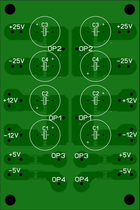

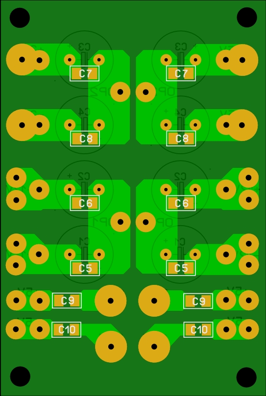

    Плата кросс-фильтров, размер платы 46-69.Нажмите на изображение для увеличения.
