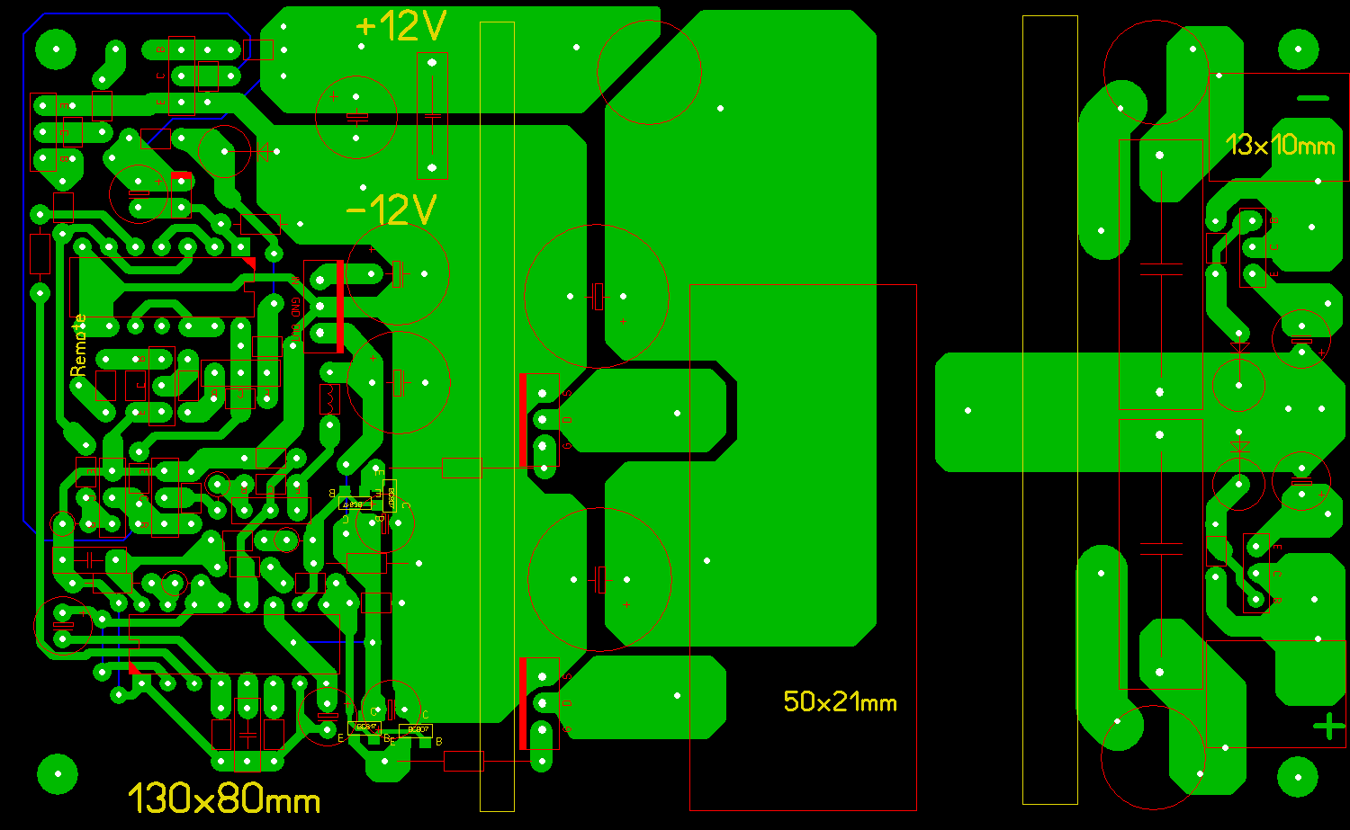

    По умолчанию Re: Импульсный преобразователь в авто
    Сделал на днях авто усь, в котором пн версией поновее будет, точнее поновее будут "навороты", сам же пн остался прежним.
    Релюху ремоут заменил транзом, теперь не надо тащиться к усилку при срабатывании триггерной защелки при перегрузе по току. Достаточно будет убрать сигнал с ремоут (т.е отрубить магнетолу) и подать его заново.
    Всунул защиту по перенапряжению на входе пна, т.е если напряга на входе пна достигла определенного уровня пн отрубается, но триггер тут не заюзан, поэтому как только уровень станет меньше пн включется.
    У меня настроено примерно на 14,5в.
    При проверке в машине траблов с этой фичей замечено не было (напряга на входе пн была около 13,8в)
    Хотел еще сделать термозащиту на оставшихся элементах к176ле5 (триггер шмидта), но вышло коряво...отрубил, и на схеме не привожу эту хрень.
    А когда увидел, что нетермостабилизированые красные каракули выполняют функцию термозащиты мне вообще стало хорошо
    Для прикола и интереса ради в выпрямитель\фильтр поставил кд213 и по 4 электролита 1000мкф 63в к50-35 в каждое плечо. Еще не оказалось пленки 4,7мкф, впаял что нашел - 1,5мкф.
    Нагрузил сие чудо на резюки, мощность на выходе 120вт. Замерил выходную напрягу...убрал батарею из к50-35 и поставил на каждое плечо облезлую хитану exr 1000мкф 50в, выходная напряга при той же нагрузе увеличилась на 2в!
    Больше так прикалываться - ставить к50-35 на выход не хочу
    Но тут решил оставить..для усилка ускова хватит.
    Гейтовые резюки поставил на этот раз по 34ом, так стабу 7812 это не понравилось и пришлось вешать ему небольшой радиатор.
    Нагрев (на ощупь)радиатора мосфетов на хх такой же как и с рейт резюками 68ом. А вот при нагрузе, особенно когда подключенный на выход усилок гоняется синусом 100гц в течении где то пол минуты, мосфеты нагревают радиатор (около 80см2) нехило - руку трудно держать.
    Грешу еще на транс, мол неочень удачно намотан.
    Небольшое колечко 38х25х8 3000нм, первика 2х7вит в 4 жилы 1мм, вторичка в одну жилу 0,8мм (ну очень мне не хотелось мотать че то покруче после предыдущего транса со злобной первичкой 2х24жилы).
    Частота под 60кгц. Зато сам транс еле теплый, хоть на хх, хоть под нагрузом (хоть резюки, хоть усилок).
    Снаббер 22ом (0,25вт)+1н5
    Полный кпд пн+усков - 46% на 4ом 90вт (не очень конечно..), или 50% на 8ом 50вт. А вот при малой мощности, например 16вт 4ом аж целых 12%
    Еще в этой версии проводил опыт с красными каракулями - на каждый мосфет по датчику, посмотреть чего будет..
    Для этого специально вместо выходного выпрямителя\фильтра на каждую из вторичек транса вешал резюки имметируя кз. Номинал уже точно не помню, кажется что то вроде 200 ом, думаю не очень это важно (защита была настроена на почти минимальный порог).
    Сначала повесил резюк на первую полуобмотку вторички - защита срабатывает. Повесил еще один резюк на вторую полуобмотку - тоже срабатывает. Ок, убрал резюк с первой полуобмотки - срабатывает.
    Снял с одного мосфета датчик красных каракуль и провел теже действия с резюками - защита вела себя точно так же...
    А раньше думал, что если датчик каракуль стоит на, допустим, нижнем мосфете, а на верхней по схеме вторичке устроить кз то защита не сработает...теперь понял что это не так Поэтому хватит датчика и на одном мосфете. Но в девайсе я оставил на двух..ну лень было выпаивать и на схеме решил оставить на двух, убрать с одного всегда не трудно.
    Cхема и печатка это небольшая редакция того что на фотках - по-другому расположены некоторые детали, и нету корявого узла термозащиты, который в нп на фотках есть но отключен.
    D2,D5,L6 со стороны дорожек.
    C4,R36,D7,D12 и с наббер тоже.
    С1,C2 зашунтированы керамикой 0,15мкф со стороны дорожек. Остальные электролиты которые не low esr шунтированы 1мкф или 0,22мкф smd 0805.
    Выпрямитель\фильт думаю каждый сможет развести самостоятельно под свои нужды. В архиве pcb в .lay
    Кстати, если можно уменьшить количество транзов в наворотах не изменяя их функциональность то мне любопытно как это сделать

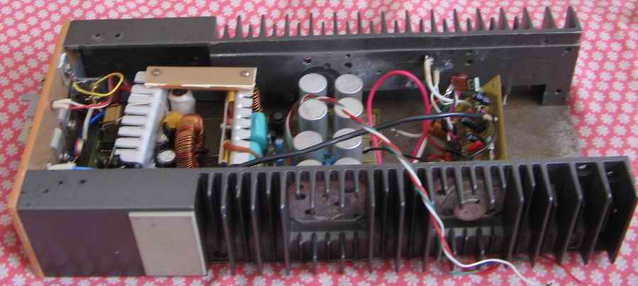

  14. #353
    15.11.2005
    Висагинас/Вильнюс
    392
    Фотки девайса:
ID:	12688   Нажмите на изображение для увеличения.
ID:	12689   Нажмите на изображение для увеличения.
ID:	12690   Нажмите на изображение для увеличения.
  15. #354
    12.05.2006
    Новосиб
    186
    Norff
    Цитата Сообщение от Norff
    Фотки девайса:
    Респект! Чем корпус отделаешь?
    ...а меня свой закончить времени не хватает. Остался корпус ну и модули связать (ПНы, защита, банки, преды, усиля -всё раздельно). Радиаторы, немного профиля люминия и оргстекло ждали своей очереди, .....да тут вот покупкой хаты занимался не до этого.... Но скоро перееду и будет уменя свой уголок, а то достало на кухне на табуретке мостится Мож через пару недель отпишусь - отпуск у меня!!!!
  16. #355
    15.11.2005
    Висагинас/Вильнюс
    392
    serg_wolf, а наверно уже ничем В лучшем случае покрашу..правда надо еще хотя бы надписи как то сделать.
    Ага, интересно и на твое чудо глянуть, с оргстеклом должно классно выглядеть А усилок по какой схеме?

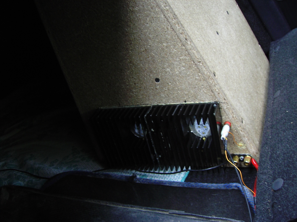

    Артём пасиба!
    А платы себя как в сабе чувствуют? не разносит их там от давления?
  19. #358
    Завсегдатай Аватар для Артём
    26.07.2004
    1,115
    Norff отлично себя чувствуют, ПН прикручиваю двумя шурупчиками, усил на радиаторе, радиатор тоже прикручиваю 2-4 шурупчика(в последнем варианте радиатор снаружи), платы фильтра и защиты болтаются на провадах
  20. #359
    15.11.2005
    Висагинас/Вильнюс
    392
    Артём, ясно..тоже ведь вариант! А фильтр и защита болтаются надеюсь не в сабе?
  21. #360
    26.07.2004
    1,115
    Norff именно в нем
