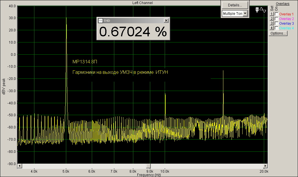

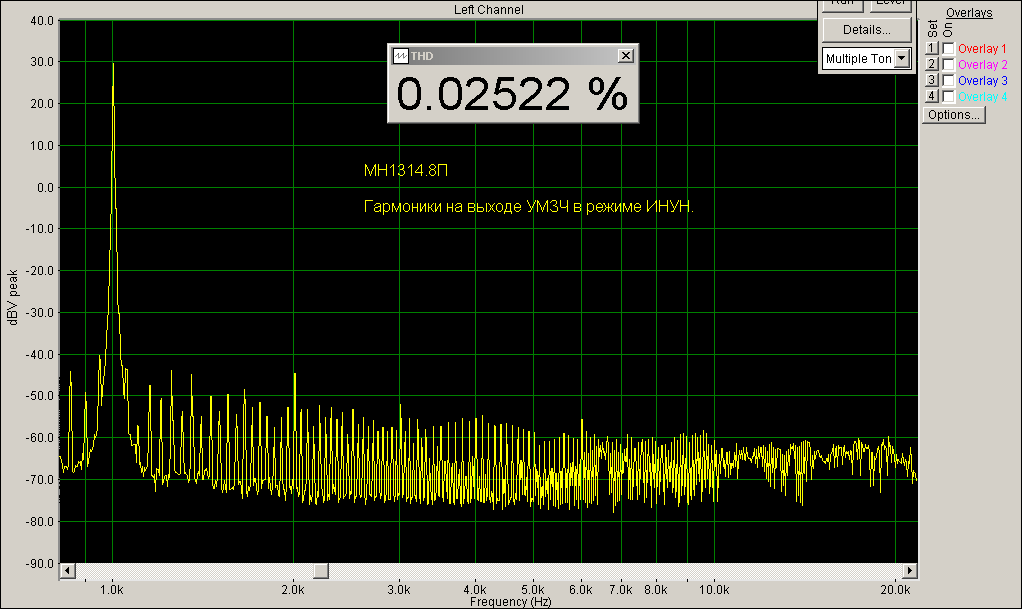

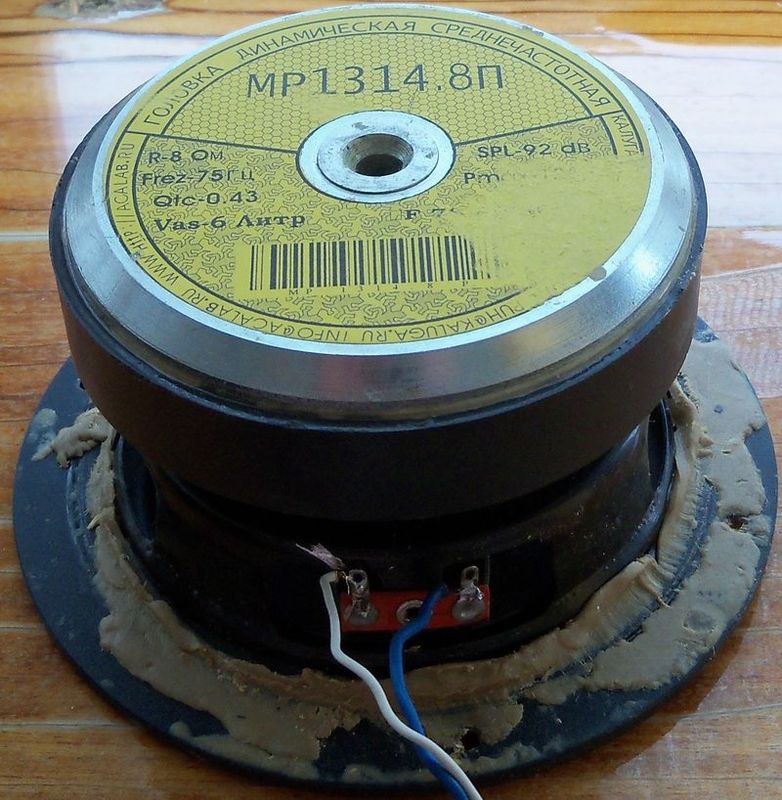

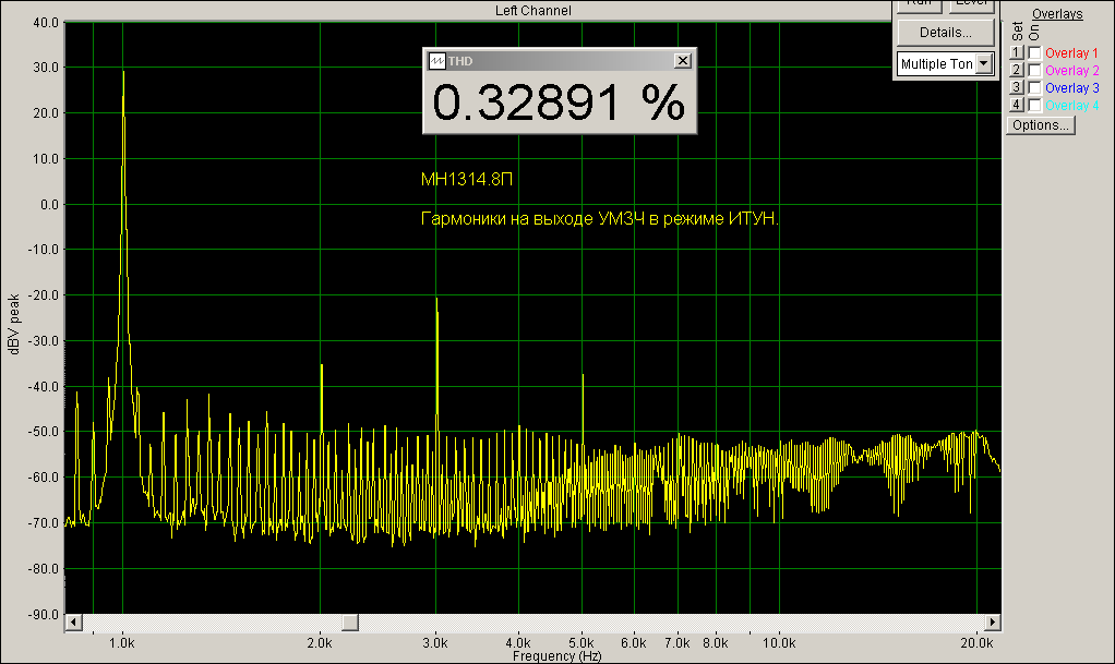

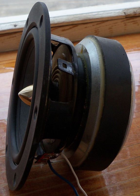

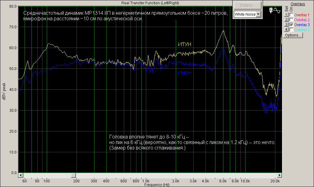

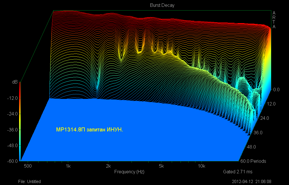

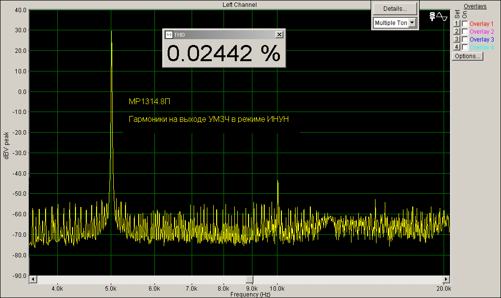

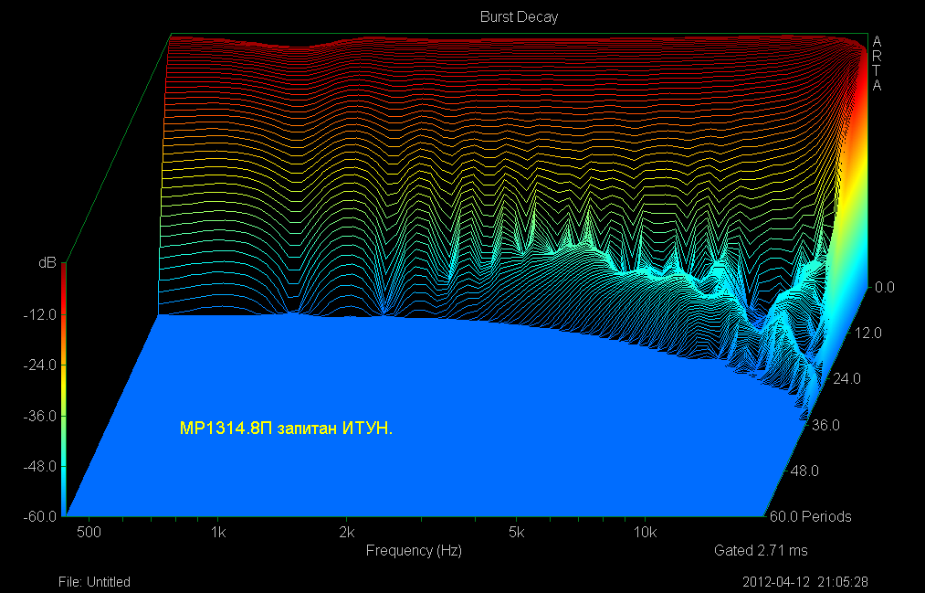

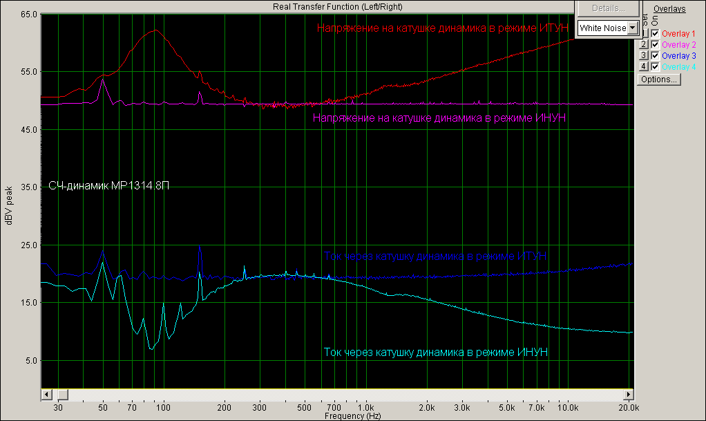

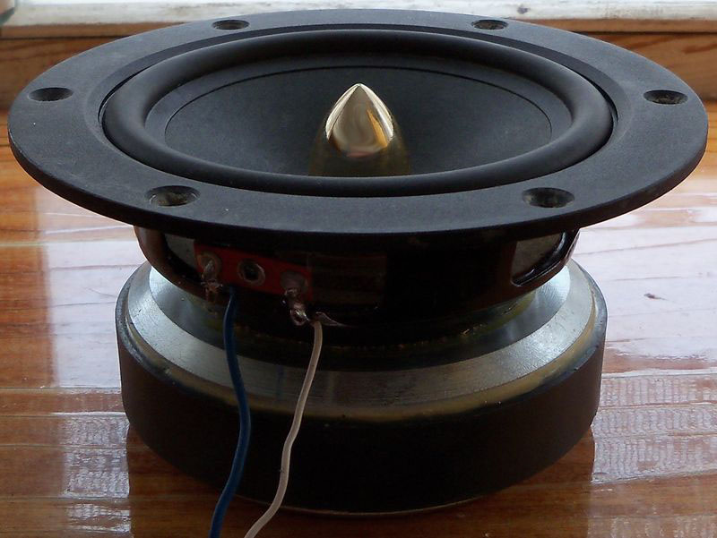

    Вот наконец-то я собрался с силами и отсмотрел свой среднечастотник. (Он отечественного производства, но вряд ли кто осмелится записать его в совсем плохие динамики: причину до сих пор неразгаданного резонанса на 6 кГц мы пока не рассматриваем и не учитываем.)

    Всё это снято по электрическому напряжению. Режимы ИТУН-ИНУН переключались вручную, тумблером.
    (Интересный факт: над усилителем у меня наклонена люминисцентная лампа -- так вот в режиме ИНУН из всех динамиков, который я подключал -- слышен фон-треск. В ИТУН-режиме его слышно не было.)
    ____
    Выводы пока совпадают с выводами Nota Bene, юного Painmailera и Ламера со стажем:
    • третья, диссонансная, гармоника (порождение нелинейности магнитной системы) ИТУНом давится очень сильно, в ноль.
    • вторая, консонансная (порождение диффузора) -- почти не давится.
    ____
    Картина изменения АЧХ при питании током этого динамика (условно назовем его Не Самым Плохим) -- совершенно аналогична картине изменения АЧХ динамиков простеньких, рассмотренных ранее в ветке.
    Поведение гармоник -- тоже идентично, порядок цифр тот же.
    Так что мое смутное впечатление, что даже хорошим динамикам ИТУН будет полезен, понемногу сбывается.
    Неужто еще хуже чем просто "совсем плохой"?!
    Ну на динамик люминисцентная лампа врядли может подействовать, сорее всгео на твой усилитель. Ну и лампе место на помойке.
    Но по твоим графикам вроде как тоже выходит что ИТУН даже хуже нормального усилителя
    Ты наверно не понял, что на выходе усилка в режиме ИТУН -- именно что бОльше гармоник. (По напряжению на динамике.) А по току их как раз меньше: ИТУН - 0.6, ИНУН -- 0.02. Просто по току картинка не так чиста и ярка, я выбрал демонстрацию в режиме по напряжению.
    А лампа действительну наводится на проводочки усилителя, куда же еще-то? Ты ожидал -- на катушку динамика? Жестоко ошибался, а это тебе нетипично.
    хотя усилителем при таком поведении назвать сложно.
    Может Нагемыч не совсем ясно изъясняется, но к ИТУНовским спектрам надо постепенно привыкать Вот, для начала спектры двух измерений (заодно прикините, насколько амплитудно нелинейна нагрузка в виде СЧ-динамика даже на частоте 1КГц.):

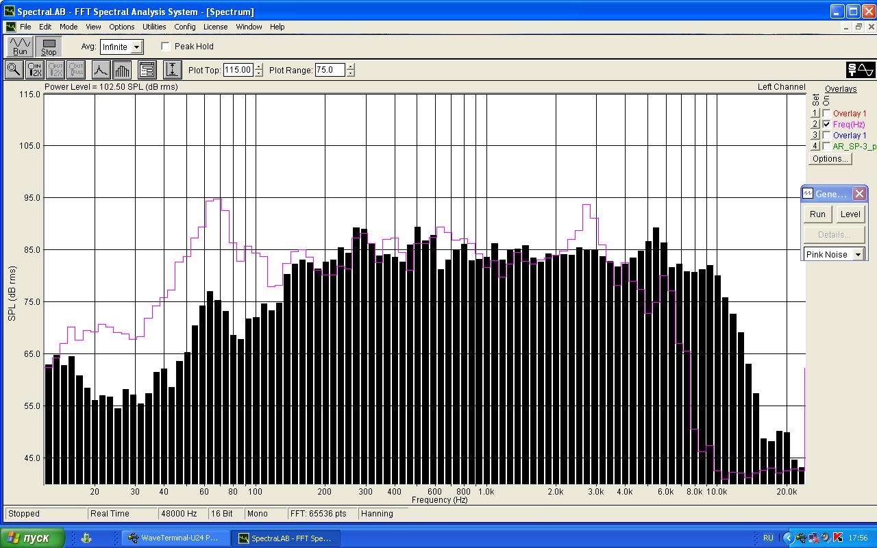

    Вот ачх этого собачьего средника , асаляпа.(чёрный забор) Попил, гад, крови, пока заставил его звучать. И что в нём нашли такого, чтобы деньги за это платить?
    Неужели чисто из желания поддержать отечественного производителя?
    Другие причины в голову не пришли.
