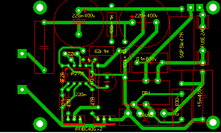

    Здравствуйте всем я здесь новый гость. Прочитал половину форума, собрал доработанную схему на IR2153 & 2*IRF740.
    Я хотел спросить а что изменится если две емкости по 220мкф*200В заменить на две по 800мкф что то изменится?

    Частота преобразования 70-80кГц а сечение 12*15 так что я не знаю на сколько транс но 400Ватт"ную лампу тянет и.... очень странно MOSFET"ы не греются вообще
    В самом начале писали что драйвер этот 2153 без шим значит регулировать напряжение невозможно и оно будет прыгать. =>
    а при увеличении емкостей до 800мкф уровень пульсацый и скачко снизится?
    И еще вопрос как то дело заходило о пробое MOSFET"ов из-за накопительных кондеров а что если среднюю точку не с них брать а поставить два неполярных по 1,5мкф*250-400В и сразу к трансу!? может ли такая емкость его пробить при К.З. на 1,5 мкф?

    Nucleus, посмотрел фото макета. Это ж бомба террориста. При таком монтаже и просто включать нежелательно, не то что грузить. Как оно ещё живое. Хорошая таки эта мелкосхема.
    От этих всех проводюлин она имеет полное право крепко глюкнуть, и кирдык. Хоть 800мкФ, хоть плёнка.
    Срочно надо этот бардак окучить и подстричь.
    Кстати, а не понял, где на фото вторичный выпрямитель, фильтры там всякие? Лампочка что, прямо на вторичке?

    Вопрос Re: Импульсные источники питания и преобразователи.
    Лампа прямо на вторичке.
    Вчера закончил читать форум так и не понял как мотать фильтры!!
    Нужен конкретный пример!!
    Мне необходимо +-55Вольт 2А и +-20Вольт ампер 5-6 - это пиковые токи врядли мне стока понадобится но про запас.
    Вот у меня есть обычный ферритовый стержень Д=8мм длина 30-50мм частота преобр. 70-80кГц дак что мне теперь мотать ????????????????????, и вообще если транзюки не греются нужны ли эти дросселя????????????????????????
    А может за место четырех столбов (+55-55+20-20) можно намотать на Кольце от ПК ИБП???????
    И еще гдето вычитал в форуме про "Желтенькое колечко" от комповского ИБП там писали что фильтр выходной!!! скока на него мотать?
    К стате в жур."Радио" вычитал что кольцо ставится для общей магнитной взаимосвязи всех обмоток!??
    К стате схема уже потерпела модификации я убрал то что хотел сделать датчиком тока.
    И сделал питание микрухи от транса после запуска а до запуска от 47К как и доках на нее, хорошо ли ее запитывать от транса?
    Да и почему нельзя регулировать напряжение ЧАСТОТОЙ, чем больше напруги надо тем больше частота все просто например в пределах 70+-10кГц это было бы хоть немного стабильней
    Тогда ключам конечно курорт, потому и не греются. И 400Вт там вряд ли есть на самом деле.

    Пример на картинке - L1, L2. Схема выпрямления может быть другая. Основные банки в питании не показаны, они дальше, поближе к усилителю. Мотать в нашем случае от фонаря. Стержень - так стержень, на нём 10-20 витков. Можно и вообще без них для начала.
    Гораздо важнее ограничить пусковой ток. Для этого К1 и R3. К1 включать например от таймера 555 с задержкой, достаточной для заряда основных банок.
