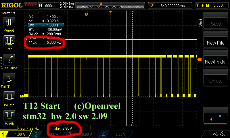

    Старт народного Т12
    Питание 24В
    Остальное и так видно. Если к такому контроллеру прицепить С245... Доктор сказал в морг, значит в морг.

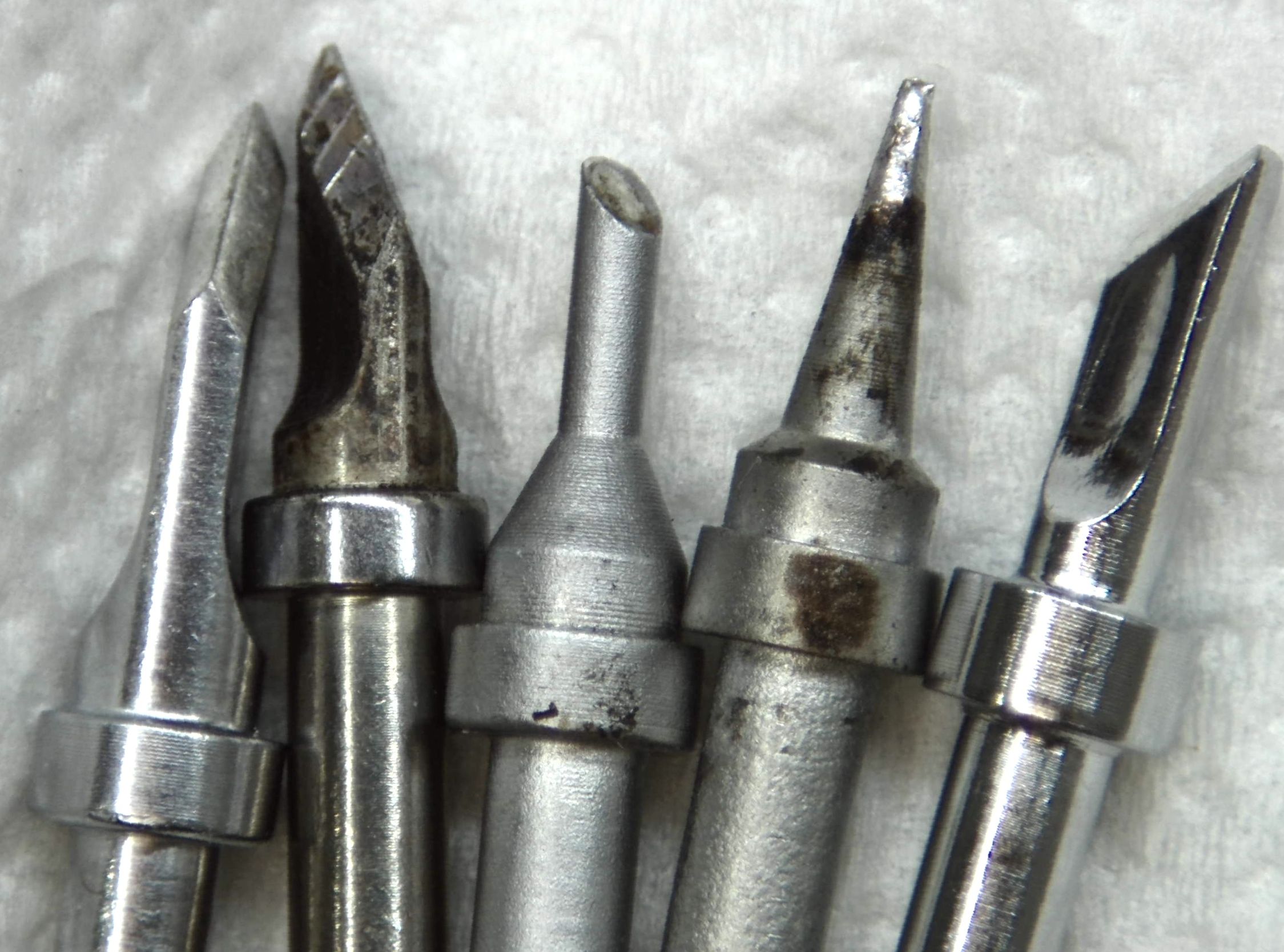

    Нет поклонения, некоторым интересно почему хорошие - хорошие, что внутри и тп.
    Жала 200ые, телефоном снимать бесполезно, не передает металл. Положил под микроскоп, так хоть что-то видно.
    Слева направо, новое дорогое, древнее японское, пара обычных оригиналов, новое за 100р
    WBR, Michael.

    Openreel, таких точно тоже есть у меня. Блестящие вообще не работают, только пластмассу ковырять
