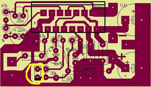

    доброго всем времени суток!нарыл я печатку в нете,вытравил ,а что сюда впаивать не пойму (схема в приложение не шла) помогите плз.Нажмите на изображение для увеличения.

    так на картинке все нарисовано- и конденсаторы и резисторы

    там жёлтым деталь выделена

    Похоже на разъем. Надо посмотреть по даташиту что к этой ноге подключается.

    diro13, пятая нога не используется в 7294, а дорожка идет на 10ую ногу. Соответственно деталька не резистор и не конденсатор. нужна похоже для плавного отключения или пуска -

    по даташиту 5-я нога используется для клип детектора,а для чего тут используется не понятно

    мож светодиод?

    может быть кароче соберу проверю
